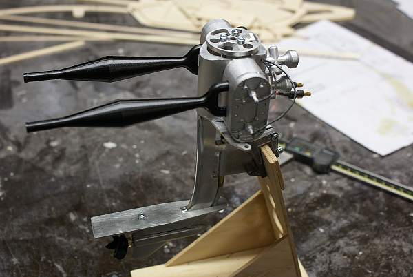

alle onderdellen zijn klaar
nog en uurtje en hij kan onder de kerstboom
ik heb voor het blok pu schuim gebruikt
en de giet delen zijn van klik

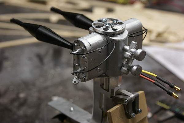

Wetback 9' 10'' The Thing 08 Dez 2013 10:18 #135
zo ik was om 7.30 uur hier
en hij is klaar voor onder de kerstboom
het onderdeel is klaar
cilinderblok zit er op
het lager blok past mooi
de as verlenging voor het vliegwiel
klaar om in tepakken

Wetback 9' 10'' The Thing 08 Dez 2013 11:55 #139
Super schön Jan!! Wieder klasse Arbeit :top: :woohoo:
Nur zwei dinge:
- ich hoffe das die verlengerte Welle zum Schwungrad hundertprocentig sauber mittig sitzt, die kleinste abweichung kan für starke Vibratione sorgen.
- Ist für den Amssenläufer noch Wasserküllung vorgesehen? Wenn der nur Luftkühlung bekommt, in dem so gut wie dicheten Gehäuse, ist das m.E. zu wenig
Na, dan pack mal schön ein den AB, unf fröliche Weinachten!! :freu1: :yepp: :winke:
Wetback 9' 10'' The Thing 08 Dez 2013 12:38 #140
  • k-wind
  • Beiträge: 272
  • Dank erhalten: 79
:top: Sehr schön das Teil.
Könnte man da nicht ein paar Schlitze zur Kühlung in das Gehäuse machen?
