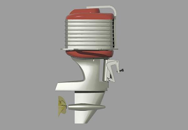

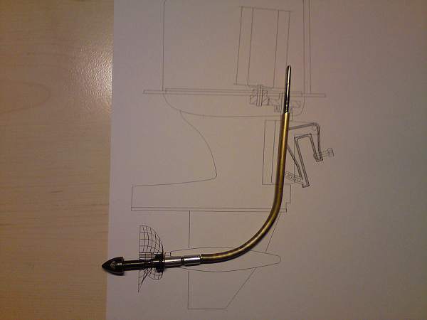

het is heel druk en ik ben een paar dagen ziek geweest
dus niet veel tijd gehad
maar ik ben wel de mogelijkheid aan het onderzoeken om er een flexas in te zetten
twee weken terug is Hendrick hier geweest en we hebben de hele week al mail contact gehad
dan stuurde ik tekeningen en keek hij of het kon
in middels is Henderick zaterdag al weer geweest en heeft met Hans de buis gebogen voor de flexas
de end stuken moeten nog worden gedraaid
ik heb vandaag wat tijd gehad om de 3d aan te passen en ik vind dat het er nog goed uit ziet
en dat je niet echt kan zien dat er een flexas in zit morgen plaats ik de foto's
het fresen van de mallen zal niet zo snel gaan door de drukte, want daar heb ik al gauw 10 uur voor nodig
groet jan

Mercury Mark 30H 11 Feb 2013 07:06 #17
groet jan

Hoi Jan,
Ik denk dat je zo een hele stap in betrouwbaarheid gaat maken! Mooie oplossing ook om de as door het scharnierpunt te laten lopen, dan hou je een mooie scale look. :top: Heeft de kegeltandwielversie eigenlijk al achter een boot gehangen?
Ich glaube da machst du einen guten Schrit in richtung Zuverlassigkeit! Schöne Lösung auch um die Welle durch den Drehpunkt laufen zu lassen, da beheltst du den schönen Scale look :top: Hat die Kegelradausführung eigentlich schon inter einem Boot gefahren
Mercury Mark 30H 11 Feb 2013 08:21 #19
nee dat heeft die nog niet
moet nog een lager bestellen
maar ik heb al een paar weken 80 uur +
dus voor het het model bouwen is even geen tijd
maar komt goed
groet jan
