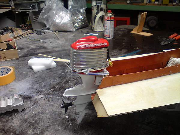

Mercury Mark 30H 29 Mär 2013 14:42 #131
Xoff, der 30-H mit den Quincypipes - das war doch schon seit 2 Jahren genau dein Lieblingsmotor. Und jetzt bekommst du ihn sozusagen customized. :mrgreen:
Mercury Mark 30H 29 Mär 2013 16:33 #132

Mercury Mark 30H 31 Mär 2013 15:38 #134
ja jan goed bezig :rc: :rc: ik weet hoe het werkt :-o ik zie het groeien

Mercury Mark 30H 01 Apr 2013 07:47 #138
So muß ein Aussenborder an unseren Booten aussehen! Hoffentlich bald als Serie zu verkauf!?

Mercury Mark 30H 02 Apr 2013 06:37 #139
zo kan het ook

Mercury Mark 30H 02 Apr 2013 09:16 #140
So, jetzt wird's ernst! :top:
Die ersten 5 Motoren gehen in Kleinserie!
Die fünf Motoren werden dann wieder die Fertigung der nächsten fünf finanzieren. Die Motoren werden mit geschlossener Haube (als Stock-Motor) und mit offener Haube und Quincy Pipes (als Alky-Motor) unlackiert geliefert.
Technische Daten:
  • 30 ci. Semiscale-Außenborder im Maßstab 1:5.2
  • Unterteil aus PU gegossen, Haube tiefgezogen
  • Haube in offener (Alky) und geschlossener (Stock) Version beiliegend
  • Steeringbar aus 3mm Alu gefräst
  • Transomklammern ("Stern Brackets") aus 8mm Alu gefräst, M3 Befestigungsschrauben ("Clamp screws")
  • Tilt wie beim Vorbild an den Transom Brackets per Bolzen justierbar (M2-Schrauben)
  • Flexwelle 3,2 mm in MS-Rohr geführt
  • Propaufnahme M4-Gewinde (kann per aufgeschraubtem Mitnehmer auf Drivedog umgerüstet werden)
  • Welle läuft am Endstück in Teflonmetall-Lager und Teflon-Druckscheibe, motorseitig in Alulagerblock mit 12mm Kugellager
  • motorseitiges Stirnzahnrad-Getriebe 35/12 (= 1:2,92, andere Untersetzungen durch Zahnradtausch möglich)
  • Motorbefestigung M3 mit 19 und 25mm Lochkreis (passend für 28er und 36er BLs)
  • Preis 252 Euro plus MwSt. in EU-Ländern
Bestellungen per Email an racing[ät]152vo.de.
