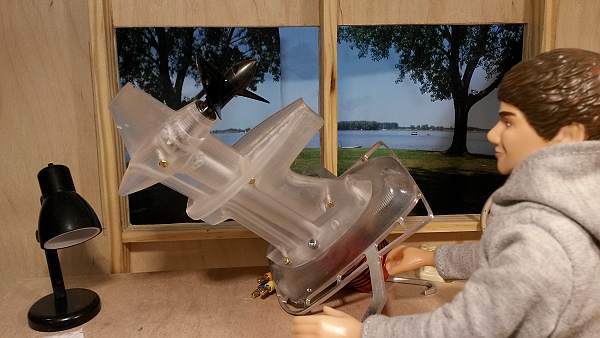

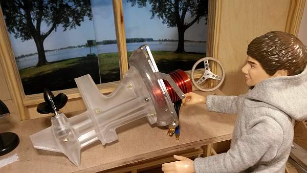

ik ga het onder water stuk nog wat dunner maken
Mercury Mark 30H 27 Apr 2014 16:32 #493
:1st:
Bei mir ging es nicht so dünn, sonst hätte ich keinen Platz für die Kegelräder.
Die kleinesten aus Stahl, die ich gefunden haben haben 10,5mm Durchmesser :huh:

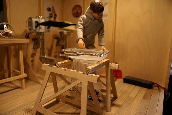

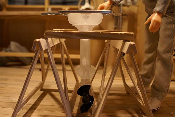

Jan, stromingstechnisch kun je het onderdeel beter iets langer maken dan smaller met die bobbel er in. Smal met bobbel heeft meer weerstand als wat breder met een goede stroomlijn (vleugelprofiel)

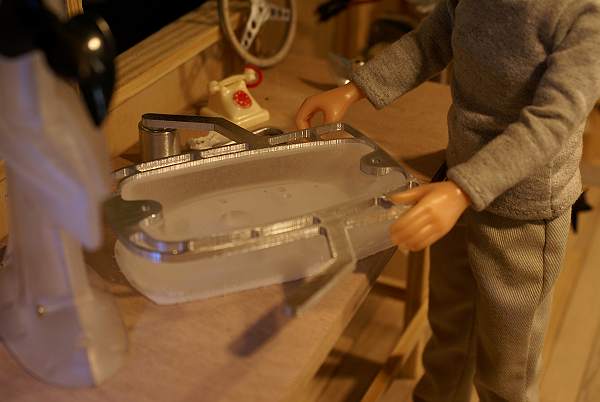

binnen kant is ook gefreesd
Mercury Mark 30H 01 Mai 2014 14:30 #498
de top is ook gefreesd ziet er goed uit

volgende week in alu
