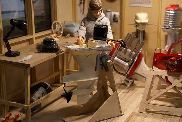

Mercury Mark 30H 07 Mai 2014 12:19 #521
gelukt
Mercury Mark 30H 07 Mai 2014 12:22 #522
:-o
Ich will auch sowas schönes haben :-o
Mercury Mark 30H 07 Mai 2014 12:22 #523
  • Beiträge: 2471
  • Dank erhalten: 1396
:top: :bauen: toll, ganz große Klasse :yepp: , Jan ! :shakehands:
Mercury Mark 30H 07 Mai 2014 12:23 #524
:1st: :1st: :1st: :1st: :1st:
:verknallt:
Mercury Mark 30H 07 Mai 2014 12:47 #525
  • Beiträge: 4896
  • Dank erhalten: 3214
:top: :woohoo: :1st:
Mercury Mark 30H 07 Mai 2014 16:30 #526
Jan, wo giesst du denn da das Harz rein?
Mercury Mark 30H 07 Mai 2014 16:47 #527
dat is geheim
Mercury Mark 30H 07 Mai 2014 18:12 #528
  • Lucca
  • Beiträge: 65
  • Dank erhalten: 32
wauuw :1st: :1st: :top:
Mercury Mark 30H 07 Mai 2014 18:49 #529
dat is geheim
:-o :kopf3: :tomate:

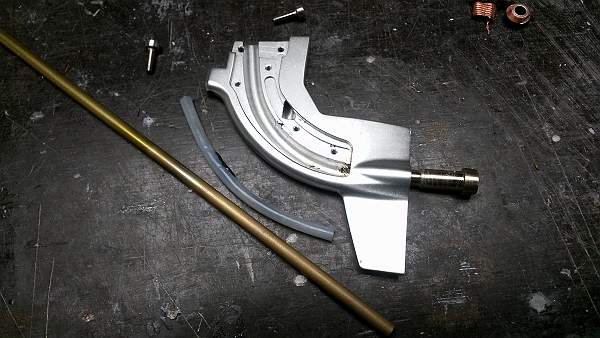

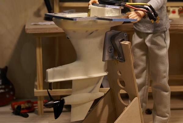

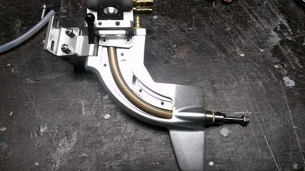

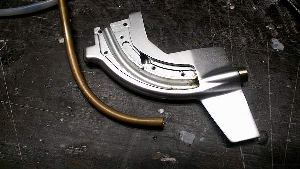

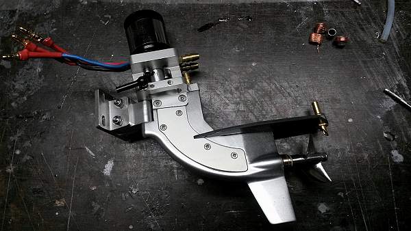

Mercury Mark 30H 10 Mai 2014 19:44 #530
de eerste kleur zit er op :mrgreen:
dit is wel een nieuw record zondag gemodelleerd en woensdag de eerste motor :schwitz:
nu even heel wat anders

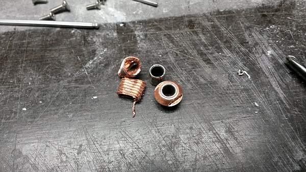

ik heb van Lex een TLF motor
die heb ik vanmiddag naar aanwijzingen op he forum aan gepast
teflon busjes er in geboord dat is dus ......
een snijplaat voor links draad heb ik niet

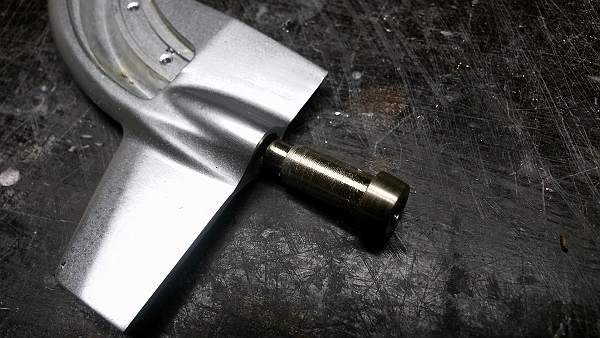

dus heb ik het gat op geboord naar 7mm
en er een fosfor brons eindlager voor gedraaid
wat ik er met 5 min epoxy in heb gelijmd
toen ik de flexas er in stak om te proberen
vond ik dat het hartplastik busje wat ze "teflon" noemen { echt niet }
heel veel wrijving gaf en dat de as alles behalve soepel draaide
dus die heb ik ook vervangen door een messing buis
de buis uit geglooid en netjes in de vorm gebogen
pas gemaakt in de staart
en de flexas loopt nu heel ligt

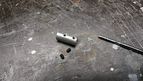

nog even een nieuwe koppeling voor de motor gemaakt
die had Lex zelf nodig
een oud motortje van hans er op
een proef ding dat we een keer in China hebben bestelt :sick:
en klaar is kees
maar wel 1,5 uur mee bezig geweest :schwitz:
ik heb nog een kleine regelaar die onder de kap komt te zitten
die had ik in het begin in de Martin
hopelijk werkt die met deze ligter motor wel :schwitz: :rauchen:
