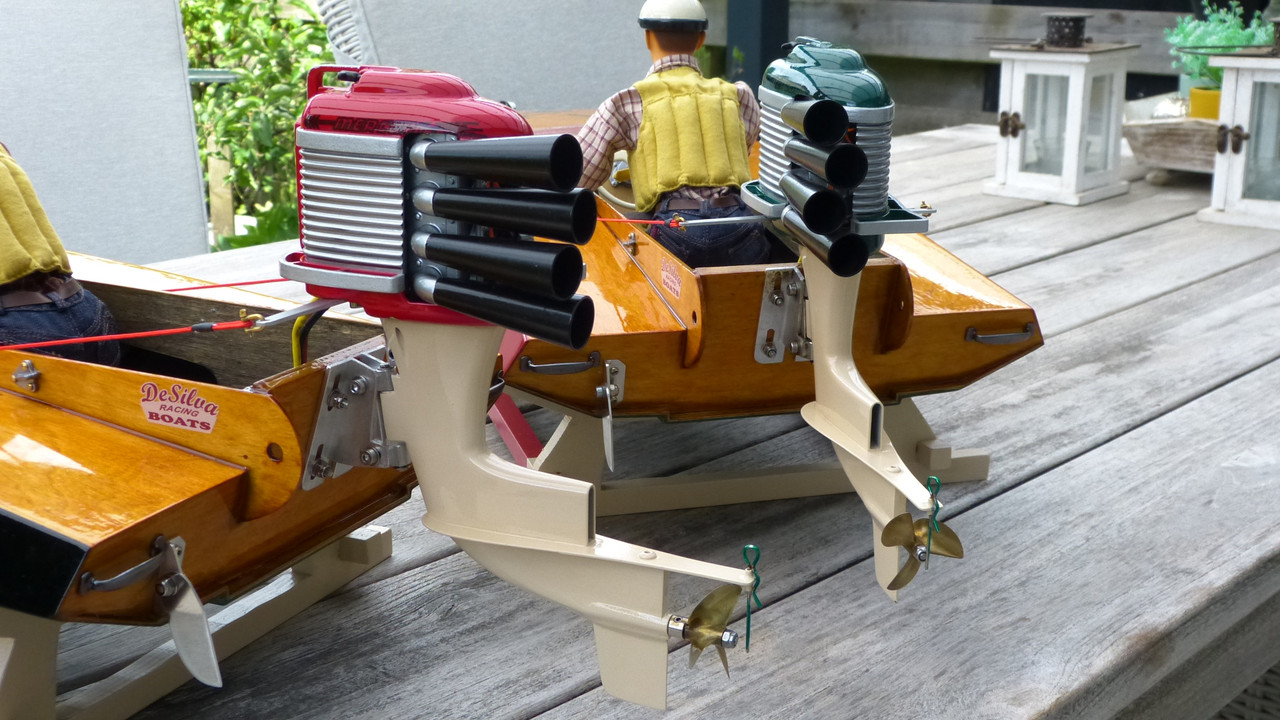

Hmmm ... Ich glaube da ist was schief gelaufen. Habe soeben den ersten AB angeschraubt und die Steuerleinen eingehängt. Der Steuerausschlag scheint aber zu gering bei der 40mm Steuerscheibe. Trotz erhöhten Servoausschlag auf 2x 55 Grad. :colera:
Im Moment druckt eine 50mm Scheibe, hoffentlich ergibt das den gewünschten Ausschlag. Grösser passt leider nicht in der vertikalen Lage wie jetzt verbaut.
Im Notfall kann ich natürlich auf die Umlenkrollen hinten verzichten, das möchte ich aber aus optischen Gründen lieber nicht. Na ja, mal abwarten ... :dunno:

:nixsagen: Für sowas haben wir einen Excel Kalkulator . Danach bekommst du mit Umlenkrollen, 110mm Abstand der Anlenkpunkte und einer 40mm Scheibe 10,98°. Mit ner 50er Scheibe sind es dann knapp 14° Ausschlag bei 2x 60° Servodrehwinkel :plan:
DeSilva doppelt Baubericht 21 Mai 2022 12:03 #183
Den Kalkulator kenne ich. Ich habe jetzt erstmal alle Seile ohne Umlenkrollen eingehängt. Nach der Probefahrt mal sehen ob da noch Möglichkeiten sind mit Rollen zu verbauen.

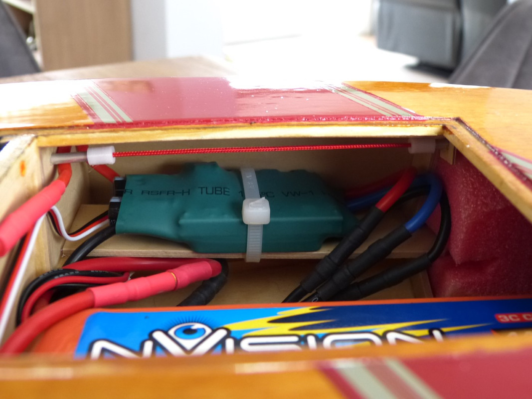

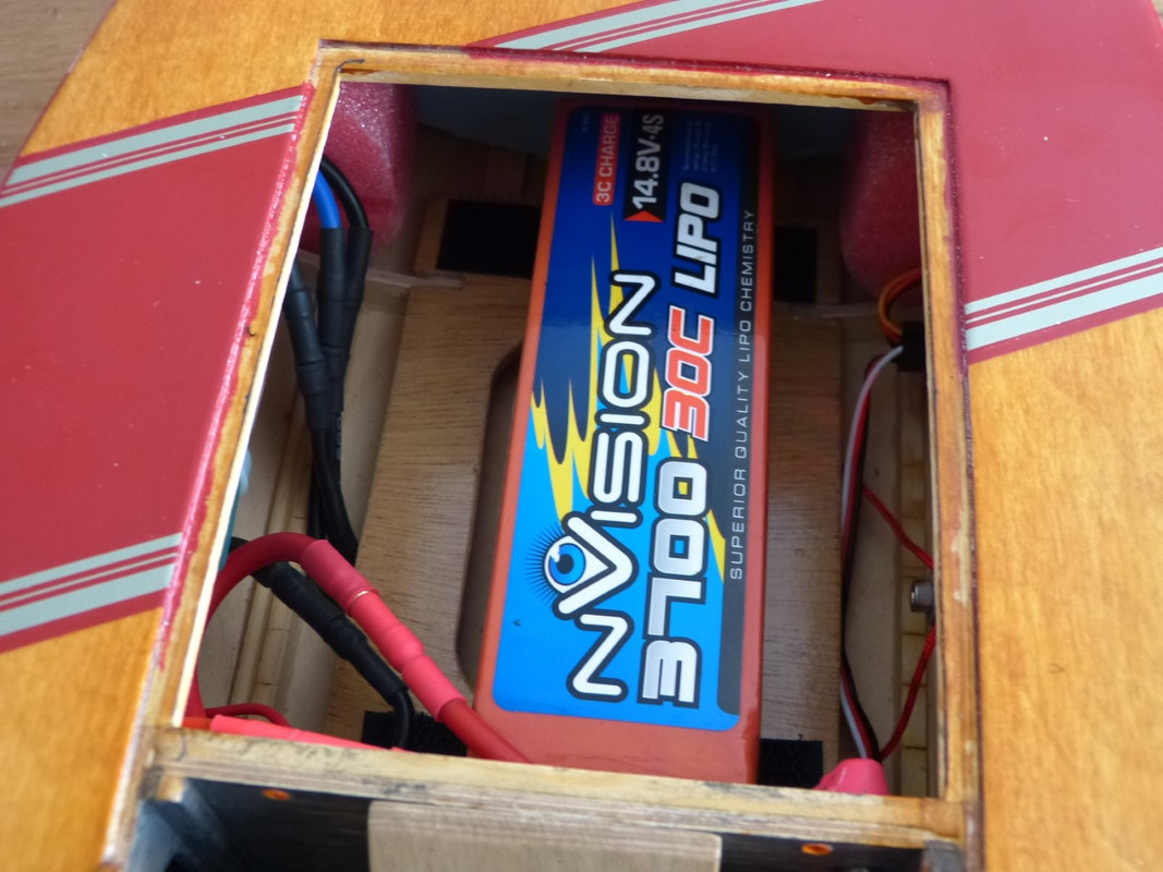

Lenkservo und Empfänger an Steuerbord
ESC an Backbord
Genügend Platz um die 4S Batterie zu verschiebern um eine eventuelle Querneigung entgegen zu wirken.

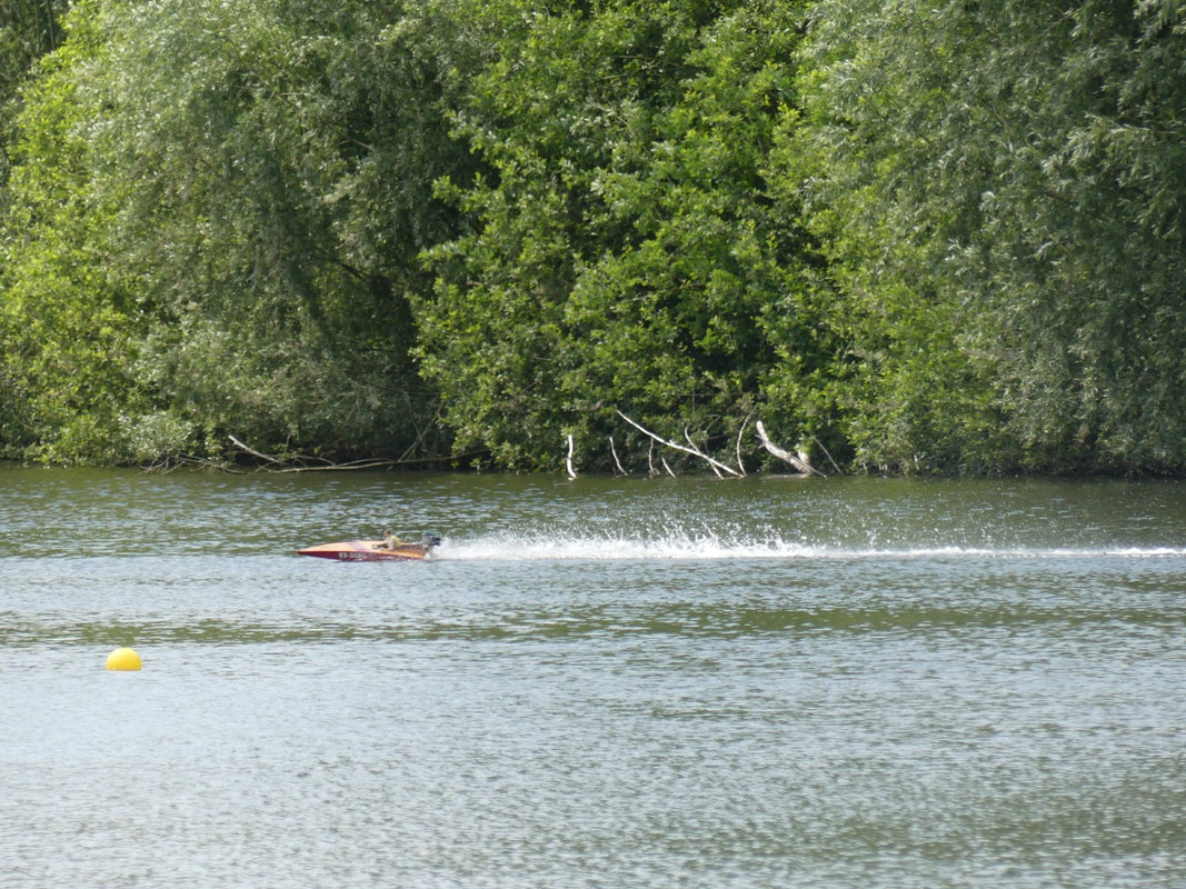

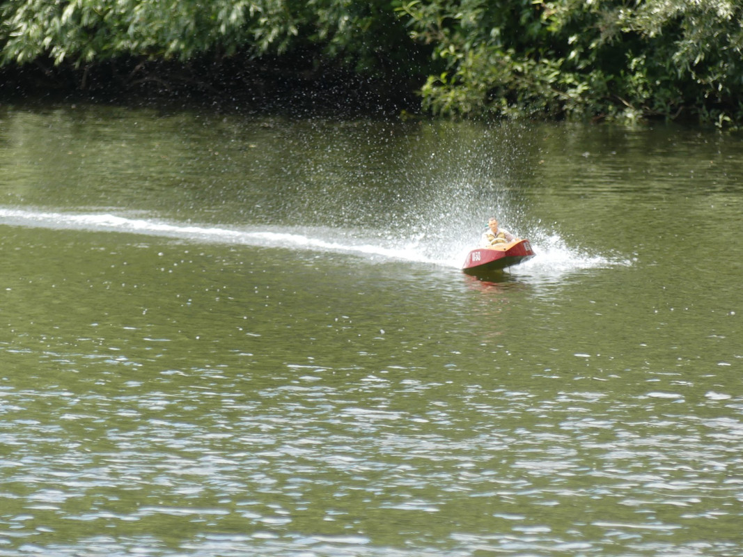

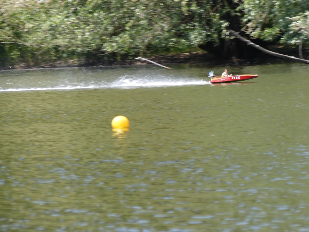

Die VX-543 'Johnny Walker Red Label' ist gefahren! Und ich bin nicht unzufrieden.
Das Teil fährt wie der Teufel! Obwohl ich keine Geschwindigkeitsmessung vorgenommen habe ist da zwischen 55 und 60 kmh drin. Im Ersten durchgang war der AB zu tief angeordnet, im zweiten gings dann richtig los. Propnabe gerade unter der Wasseroberfläche und ungefähr 1 grad neiging scheint im Moment der Idealtrim. Das mit 36mm Zweiblattpropeller, damit sind die Geraden schnell und stabil, und Kurven können fasst follgas gefahren werden. Ein 36mm Dreiblatt ist griffiger, dafür wird es aber etwas unstabil. Für Rennbertieb ist wahrscheinlicht der
Nur ein Ding: Der 50Amp Regler schaltete nach ungefähr 2/3 Acculadung in Thermo-Protect. Daran brannte mann sich leicht die Finger, da muss doch Waku eingebaut werden. Oder das Timing ist zu hoch eingestellt, da brauche ich noch eine zweite Testrunde. Moglich geht das am Mittwoch. Werde dann aucht versugen den Maxspeed fest zu legen.
Sowieso einige Bilder:
und wie ich meine Boote am liebsten sehe; nur noch Propellerwasserberührung!

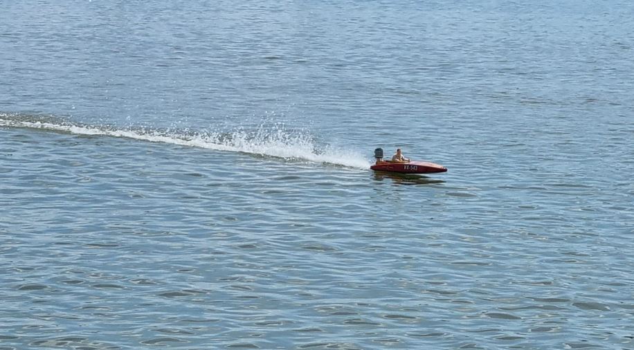

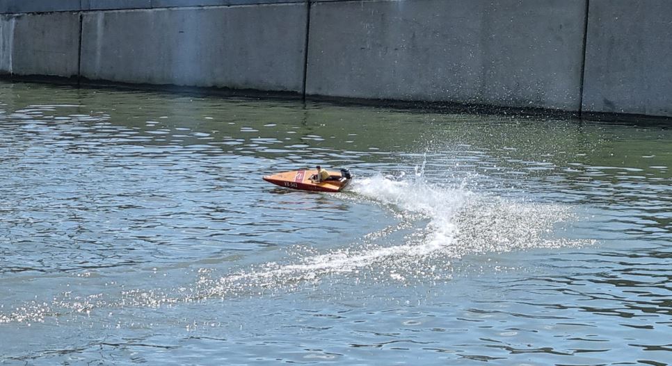

Gestern war dan die zweite Testfahrt. Gleicher Motortrim, aber neuer wassergekühlter Regler, und doch wieder der Dreiblattpropeller. Ohne Waku gehts doch nicht für den Regler, der Motor geht aber schon. Ein par Bilder:
Hier ist die Fahrlage gut zu sehen. Nur auf der mittleren Gleitfläche, die Seiten fahren trocken.

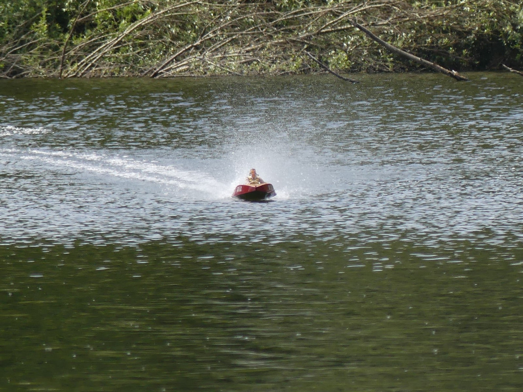

In der Kurve dagegen legt sich die Seite im Wasser, und 'saugt sich etwas ein. Das erzeugt Griff so das die Kurven auch sehr stabil und vollgas gefahren werden können.
Noch eine Kurvenfahrt.
