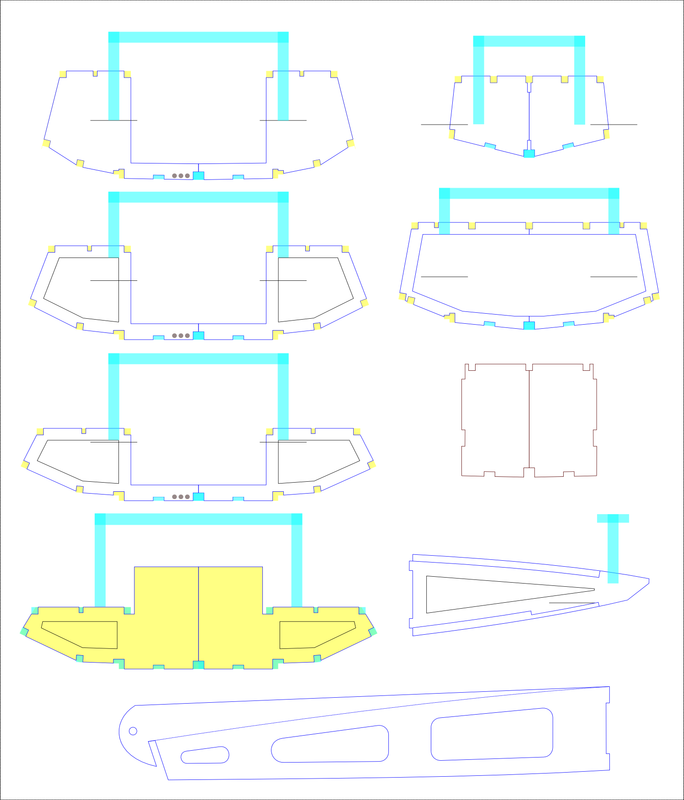

OK, die Spanten sind bearbeitet. Wie die jetzt sind ist ein RC-Raum im Bug möglich mit genügend platz für Batterie, Regler, Steuerservo und Empfänger. Dazu habe ich die Coamings die als Ramen gedacht sind gekützt, und nutze die nur als Coamings / Seitenwände. Die werden erst einegbaut wenn der Rumpf vom Baubrett gelöst ist.
Die Spanten haben Beine bekommen, so das die Einzeln auf dem Baubrett befestigd werden können, wie wir das gewohnt sind. Auch habe ich die Stringer schon an der gleichen Stelle gezeichnet wie in Andy's Plan, aber etwas anders angeordnet damit die so 3,5 mm nach unten herausragende mittlere Gleitfläche einfacher zu bauen ist, und der Kniks in der seitlichen Lauffläche mit einem statt zwei Stringer realisiert werden kann. Das sieht dan alles so aus:
Spanten und Coamings plane ich in 2,5mm FSH, die Beplankung in 1mm stärke. Leichtbau ist angesagt, fliegen sollen die Schüssel .. :hops: :muetze: :top:

Der Unterschied in den Stringernuten, oben Lex, unten Andy.
Die drei Löcher unten in meinem Spant sind für die Motordrähte, die liegen dan verdeckt unter dem Kneelingboard.
