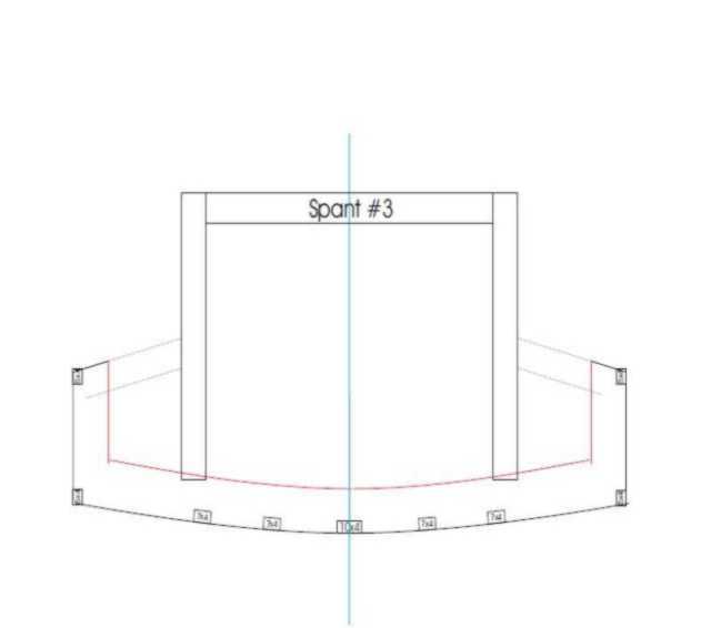

Glenn meinte, ich solle euch mal die Zeichnungen der Spanten zeigen, dort sind auch die Maße der Leisten ersichtlich. Die Leisten, welche arg straken, möchte Glenn in zwei Schichten mit 2mm-Leisten formverleimen.
Clamps und Chines sind 5x4 mm, die anderen Maße kann man, glaube ich, in den Zeichnungen erkennen.
Hier also die einzelnen Spanten:
Die Zeichnungen sind aus einem Mischmasch mit einem DeltaCAD und CorelDraw entstanden ... Glenn lässt mir einfach keine Zeit, mich intensiver mit DeltaCAD zu beschäftigen .... ich denke aber, dass die Ergebnisse für den Spantenbau ausreichend sein dürften B)
