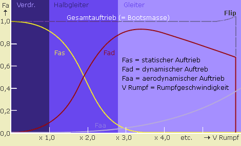

An der Stelle muss man noch eine wichtige Unterscheidung machen zwischen Inboarder- und Outboarder-Dreipunkter.
Die Inboarder haben ihren Schwerpunkt ganz kurz hinter den Tatzenenden. "Aus Sicht des Wassers" hat so ein Boot also am Heck kaum noch Gewicht. Dieses "Heckgewicht" wird allein durch den Proplift getragen, so dass diese Boote wirklich auf drei "Punkten" fahren. (Anm.: Proplift = Auftriebswirkung des Propellers, die deshalb entsteht, weil das wenige Wasser über dem Propeller leichter ist als das viele Wasser unter ihm, so dass der Propeller das Bestreben hat, in Richtung des "leichten" Wassers an die Oberfläche zu wandern).
Das ist beim Outboarder-Dreipunkter der 50er Jahre etwas anders. Die Piloten saßen i.d.R. hinter den Tatzenenden und am Heck hing ein (relativ) schwerer Motor. Um dieses Gewicht zu tragen, reicht allein der Proplift nicht aus. Darum laufen diese Boote zusätzlich auf der Hinterkante des Rumpfes. Bei der Jupiter sieht man z.B. sehr schön, wie (genau aus diesem Grund) die Lauffläche zum Heck hin S-förmig abgesenkt ist. Die originale Jupiter kann deshalb sogar noch mit 2 Personen (beide hinter dem Schwerpunkt!) fahren.
Die Auftriebsverteilung und -wirkung bei Dreipunktern ist völlig anders als bei Utilities. Beide Bootsformen haben im Stand statischen Auftrieb (Fas, "Verdrängung"). Aber während Utilities in gut getrimmter, waagerechter Gleitfahrt fast ausschliesslich hydrodynamischen Auftrieb haben (Fad, also Auftrieb durch Aufgleiten der Lauffläche), gehen Dreipunkter bei zunehmender Geschwindigkeit immer stärker vom hydrodynamischen zum aerodynamischen Auftrieb über (Faa), verlieren also zunehmend den Kontakt zum Wasser.
Bildquelle: 152vo.de/index.php/modelle/hydrodynamik/...bgleite-gleiter.html
An dieser einen Stelle muss ich Andreas widersprechen: das hat nichts mit der "Profilform" des Dreipunkters zu tun (zumindest nicht bei den alten 50er-Jahre-Booten!), sondern nur mit dem "Luftkissen", dass sich unter der Lauffläche bildet, indem die Luft vorne zwischen den Tatzen eingefangen und nach hinten komprimiert wird. Darum sind auch die "Airtraps" hinter den Tatzen so wichtig. Sie verhindern, dass die komprimierte Luft schon vor dem Heck zu den Seiten entweichen kann.
Einen gut getrimmten Dreipunkter fahren ist also immer eine Gratwanderung zwischen "so wenig benetzte Fläche wie möglich" (= viel aerodynamischer Auftrieb) und "Abflug" (= ZU viel aerodynamischer Auftrieb). Wenig benetzte Fläche ist ja immer auch gleichbedeutend mit "wenig Führung im Wasser". Darum reagieren diese Boote viel heftiger auf kleine Änderungen als Utilities.
