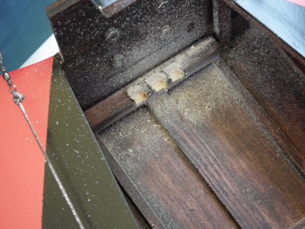

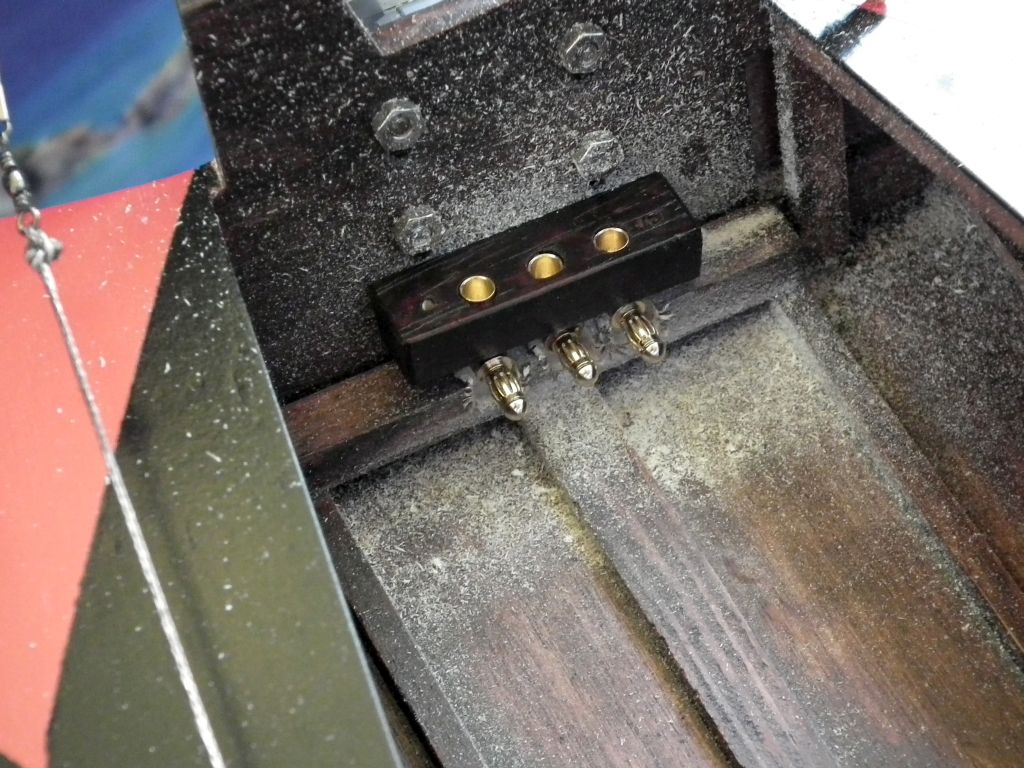

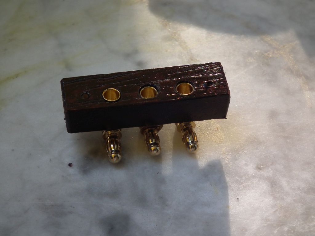

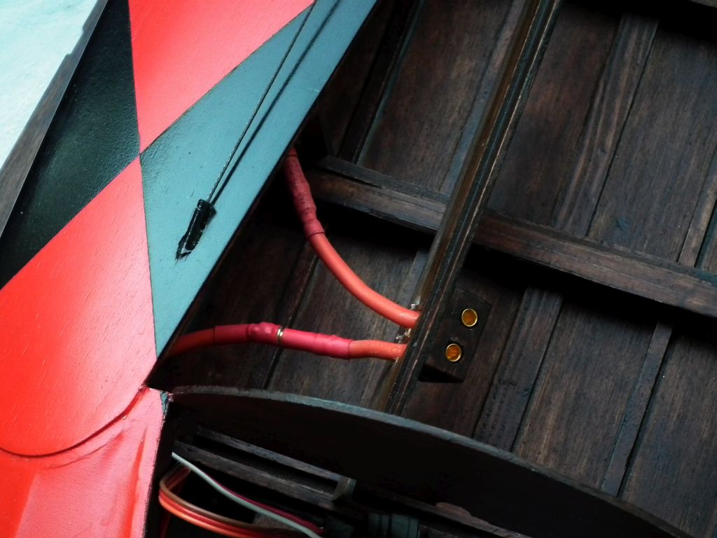

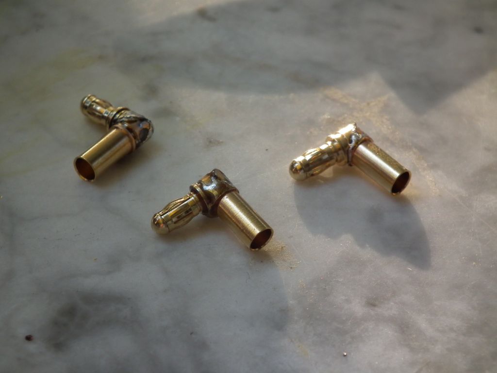

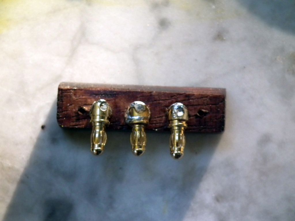

Habe ein Anschlußboard für die Stecker zum Außenboarder gebaut,damit die Kabel nicht so unordendlich rumhängen.
dazu habe ich ein paar Goldstecker auf 45° geflext, und miteinander verlötet.
An der hinteren Strebe habe ich passen etwas Holz ausgefräst, und die Steckerleiste angeschraubt.
Die Kabel vom Regler verschwinden unter dem Boden.
Den Notaus, und die Visumatic habe ich in die Seitenverkleidung eingebaut.

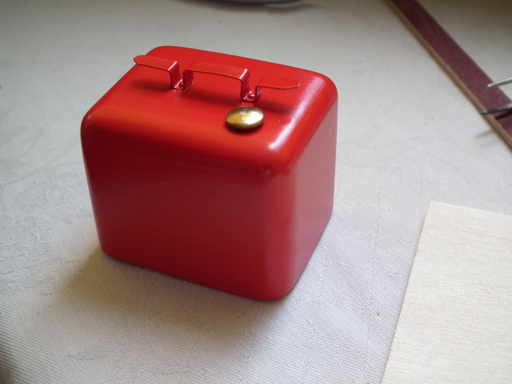

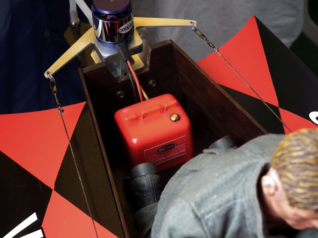

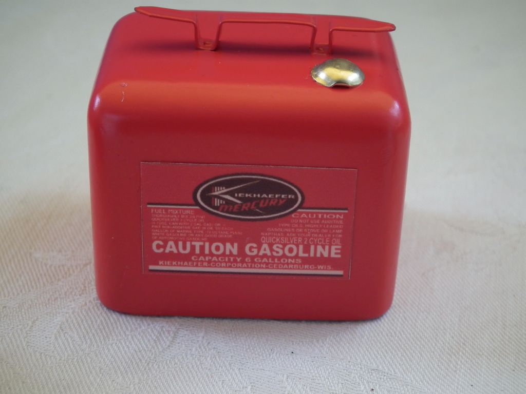

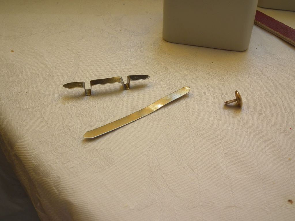

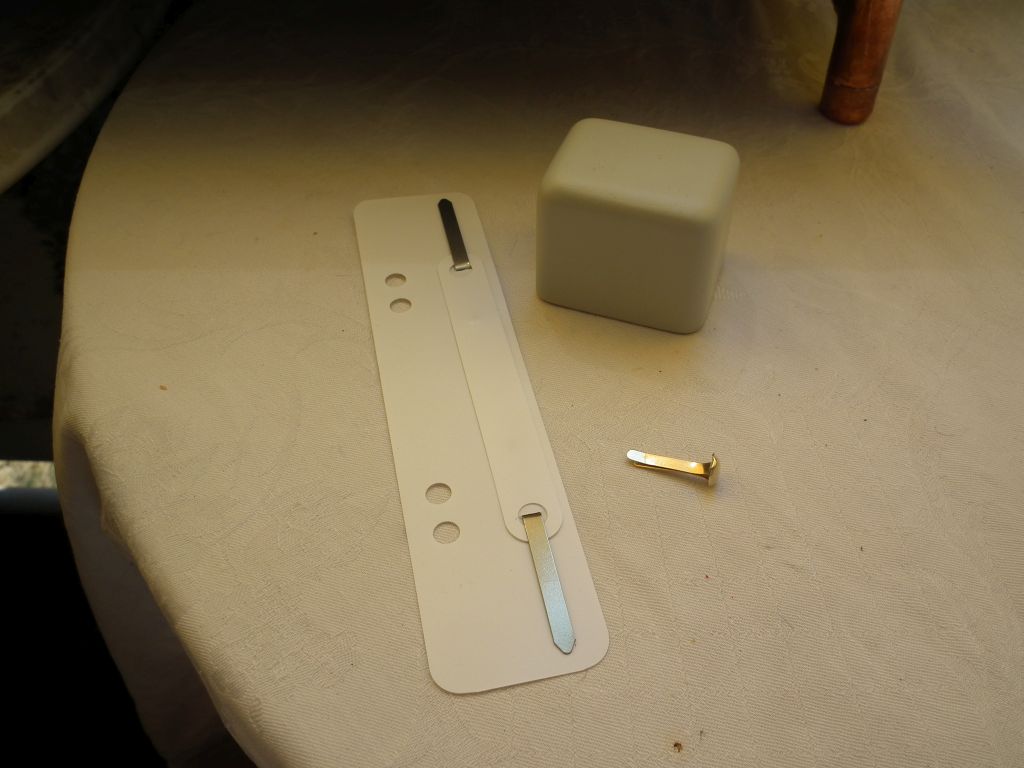

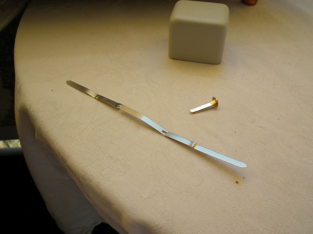

Einen Tank braucht das Boot natürlich auch noch.

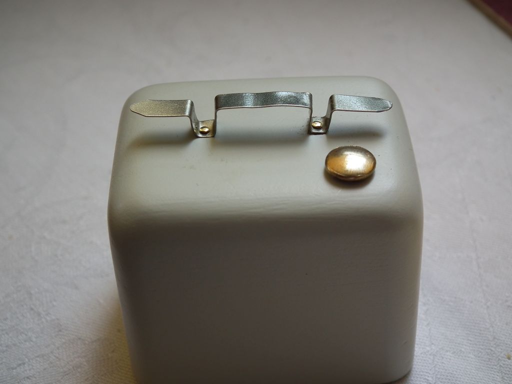

Den Körper habe ich aus einem Abachiklotz angefertigt und grundiert.
Der Griff ist aus aus den Metall eines Heftstreifens, der Tankdeckel aus einer Musterbeutelklammer.
Den Griff habe ich mit kleinen Ziernägeln, und Sekundenkleber befestigt.

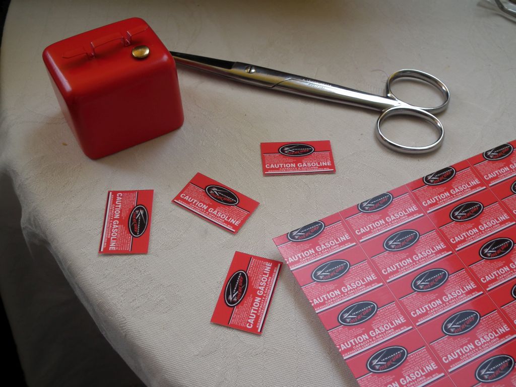

Hier das ganze in rot lackiert.
Die Aufkleber habe ich mir im Internet runtergeladen, verkleinert,auf Fotopapier gedruckt, und zum Schutz vor Wasser klar lackiert.
Man kann sogar das Kleingedruckte lesen. :mrgreen:

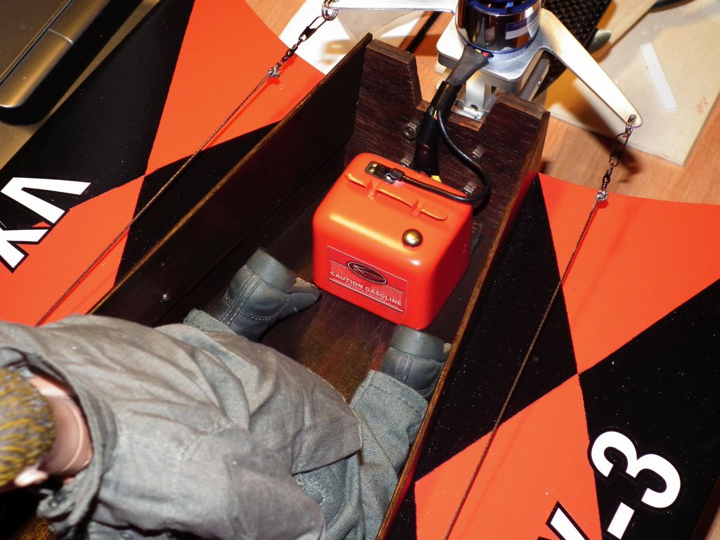

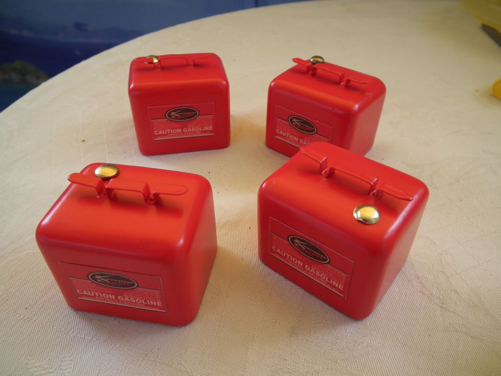

Und weil es so schön war habe ich gleich ein paar mehr gemacht. :)
Hier ein Bild im Boot.

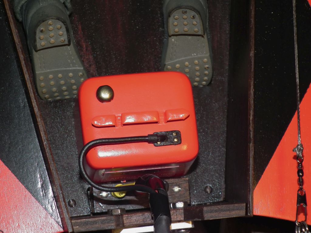

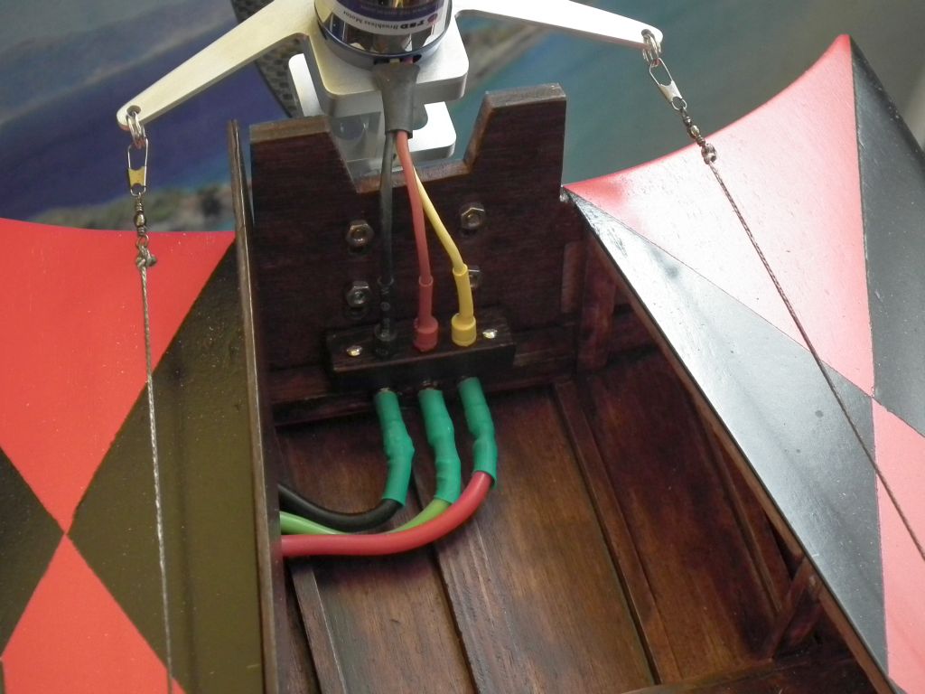

Hi,
die Tanks sehen richtig gut aus und die Idee mit der Steckverbindung gefällt mir auch sehr gut.
Wichtig - vor dem "Neustart" ROT mit GELB tauschen - ist zumindest auf dem Bild vertauscht.
Noch einen Vorschlag - die Zuleitung zum Motor könntest Du bis auf die letzten 5 mm mit z.B.schwarzem Schrumpfschlauch vesehen.
Michael

Servus Michael, die Kabelbelegung stimmt wahrscheinlich noch nicht, hab sie nur für das Foto schnell eingesteckt.
Über die Kabel kommt noch ein Spiralschlauch
.Der Tank bekommt auch noch eine Benzinschlauch-Atrappe.
Grüße Harald
Baubericht zur Hasty Hornet 16 Aug 2015 15:52 #168
Mensch Harald, das nenn' ich mal gut gerüstet für den Marathon! :) :top:
Baubericht zur Hasty Hornet 16 Aug 2015 19:51 #169
Das reicht wohl für eine Atlantiküberquerung :rofl:

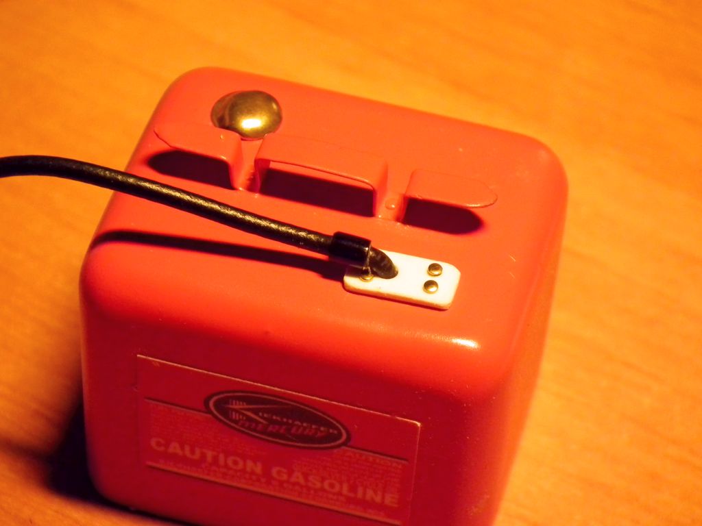

Kleines Update zum Tank.
Habe heute den Anschluß für den Kraftstoffschlauch gemacht.
Für den Schlauch habe ich ein Stück Stromkabel verwendet, die Grundplatte ist aus ABS, die Verdickung am Anfang des Kabels ist von einem RC Antennenrohr.
Befestigt habe ich es mit 4 Messingnägel.
Hier das Ergebnis:
