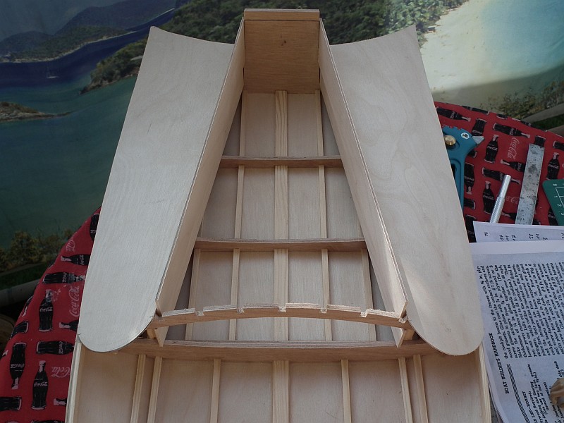

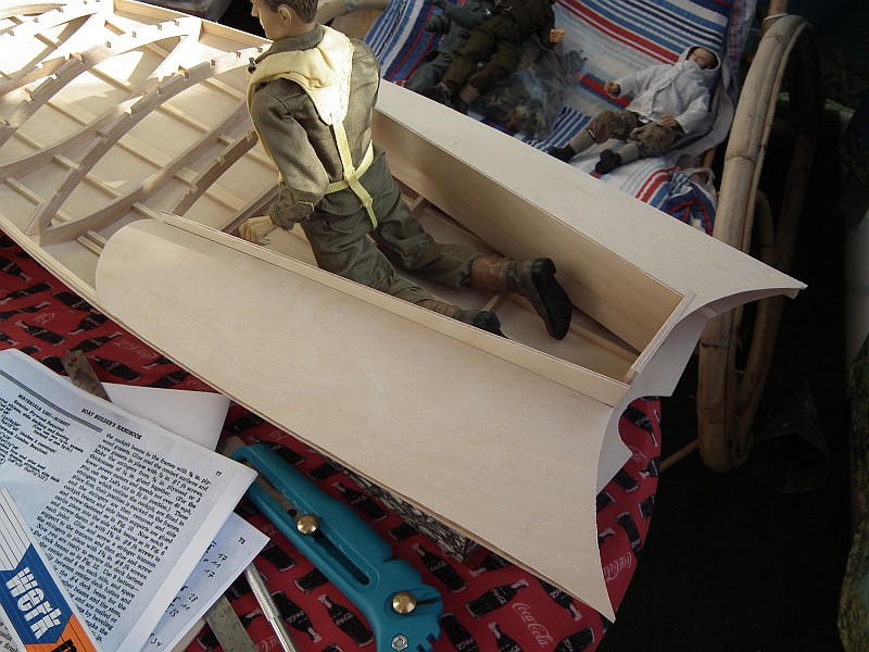

Gebaut habe ich natürlich auch noch ein wenig!

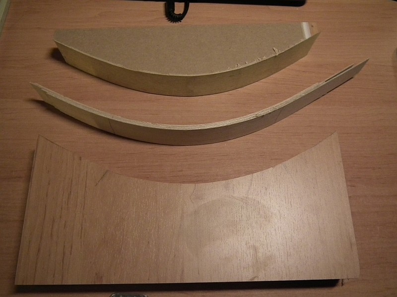

Habe den Rahmen der Cockpitverkleidung angefertigt.
Baubericht zur Hasty Hornet 02 Feb 2014 11:30 #72
Fantastische Form! Freu mich auf die ersten Fahrvilder. :rc2:

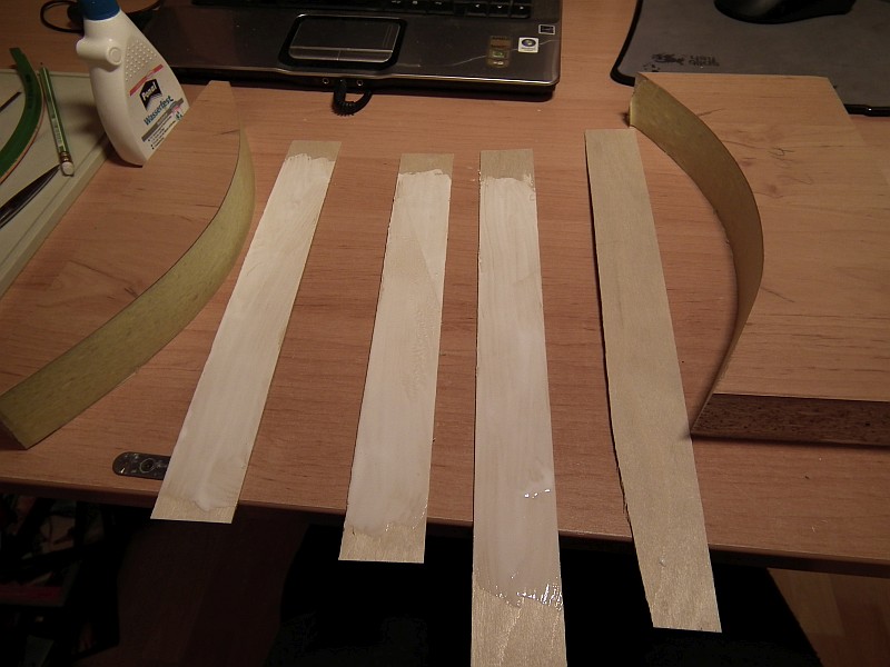

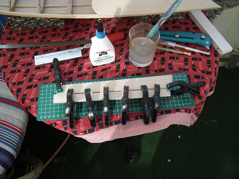

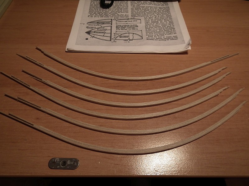

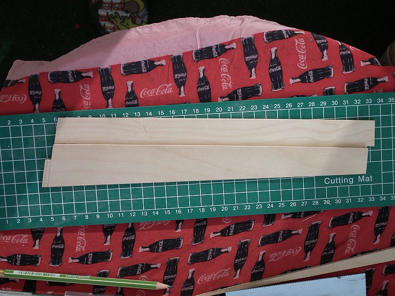

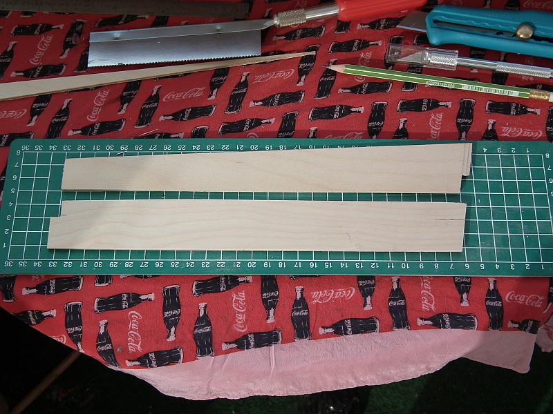

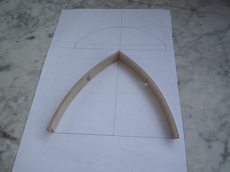

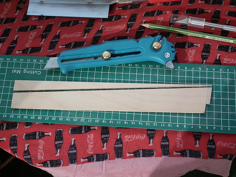

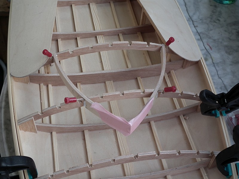

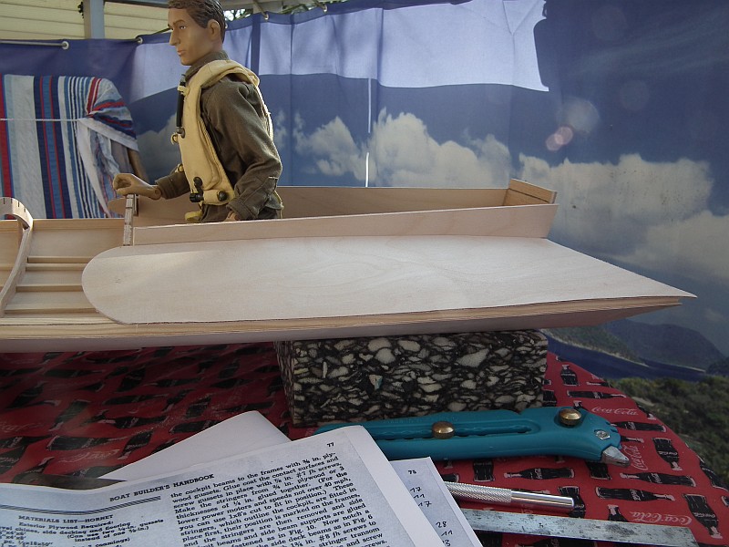

Wieder ein wenig Zeit gehabt um an der Hasty weiter zu bauen.

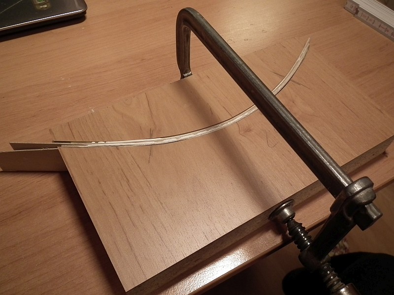

Habe die Rahmenfriese für die Cockpithaube angefertigt, dazu habe ich mir eine Schablone aus einem Küchenplattenrest angefertigt, und damit mehreren Lagen FSP verleimt.
Die Teile habe ich etwas länger und breiter gelassen, um sie danach in Streifen zu schneiden, und genau nach Zeichnung abzulängen

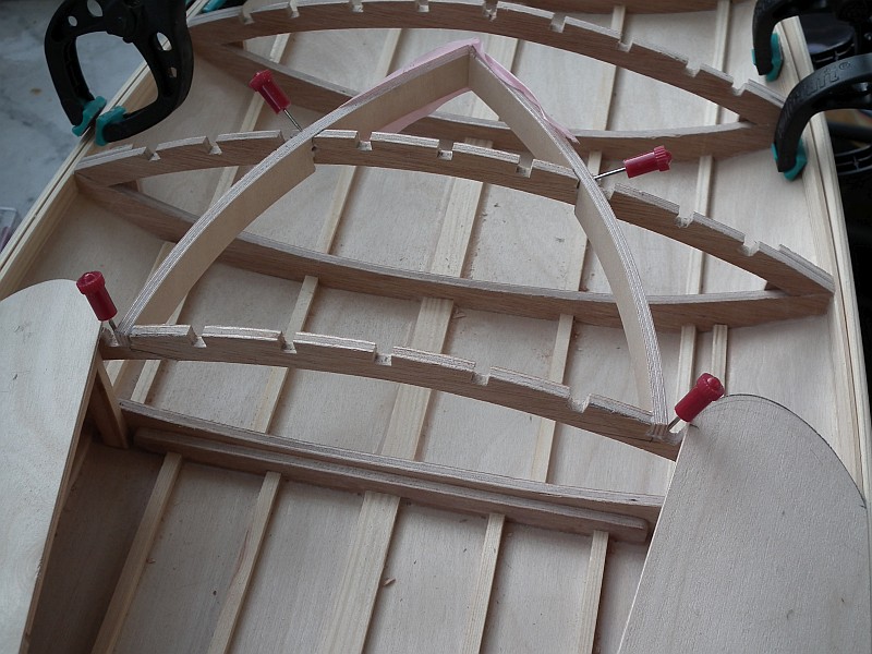

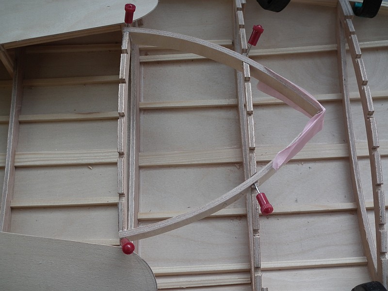

Den äußeren Rahmen habe ich im Deck eingepasst, und verleimt, der innere Rahmen wird später eingepasst, die Haube wird herausnehmbar, als Wartungsdeckel und Akkuwechsel gemacht.

Reicht die Haube als Wartungsluke aus? So richtig wirklich groß ist die ja nicht ...
