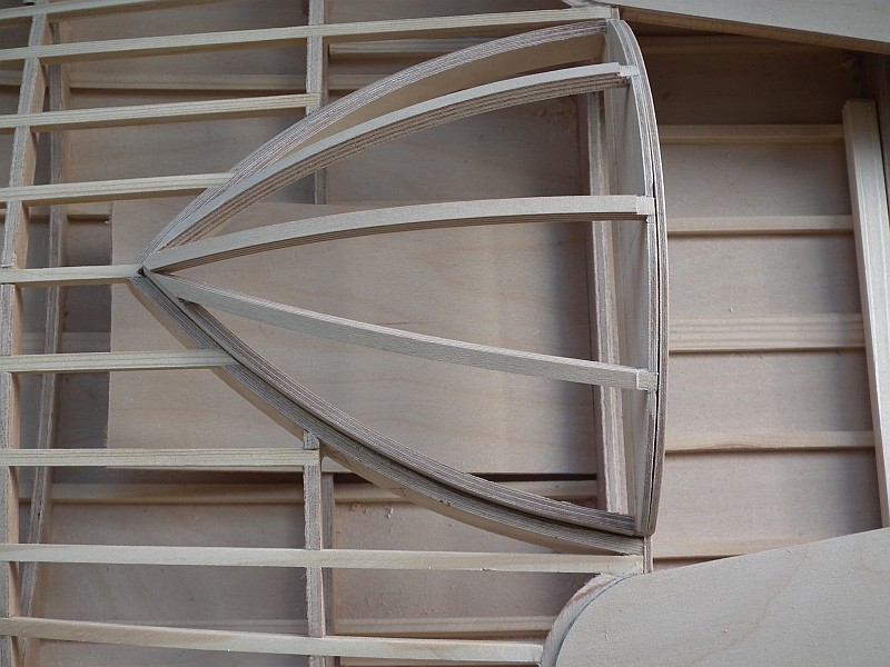

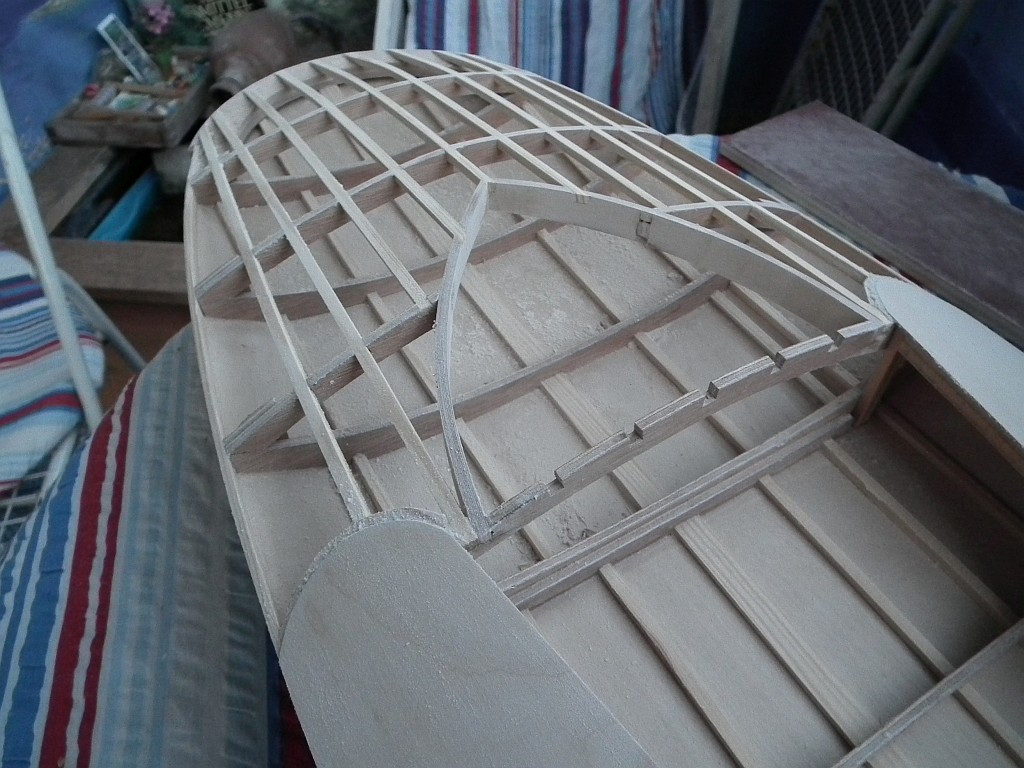

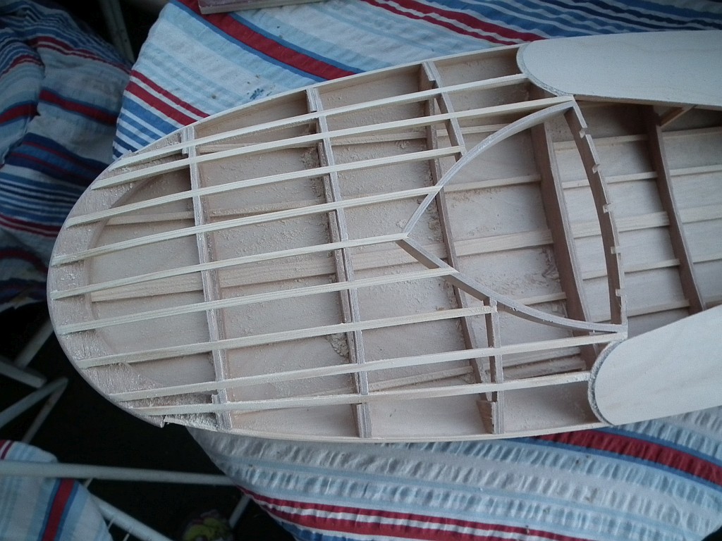

Baubericht zur Hasty Hornet 16 Feb 2014 13:00 #81

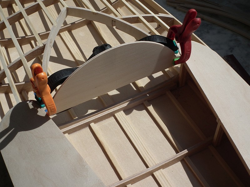

Die Luke ist 12 cm lang und 14 cm breit,der Quersteg am Spitz kommt noch raus wenn die Decksleisten drin sind, das reicht um den Akku rein zu bekommen, die Ansteuerung will ich mit einem Servo und Seilscheiben am Lenkrad machen.
Die Luke bei meiner Kitty Pryde ist auch nicht viel größer.

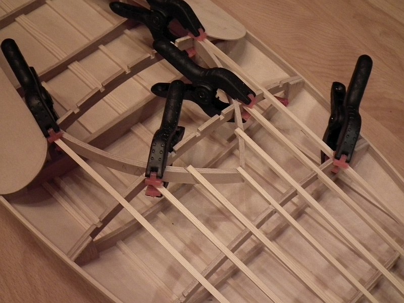

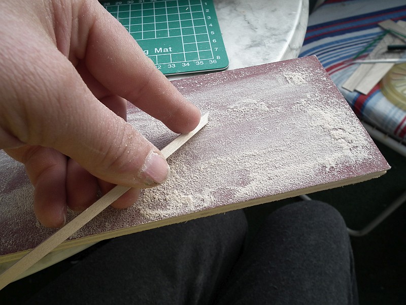

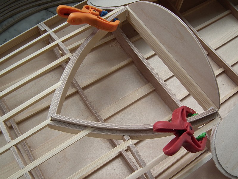

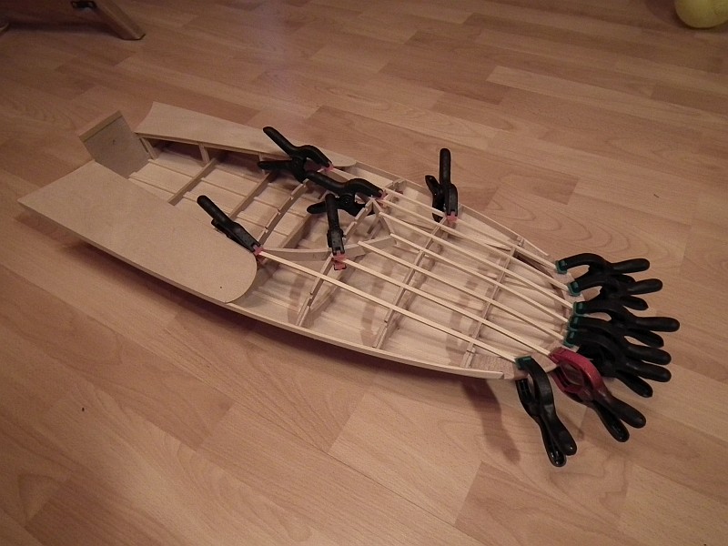

Habe ein paar Decksleisten gedämpft, in Form gebogen, und eingeleimt.

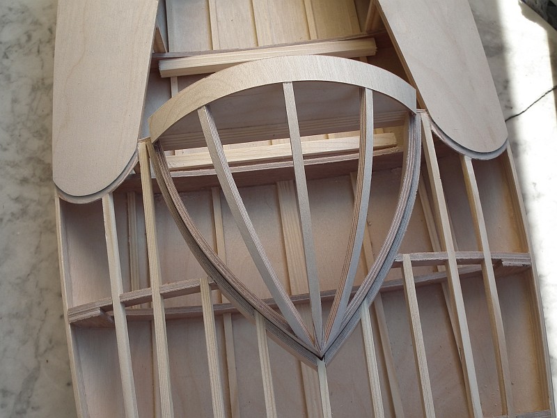

Baubericht zur Hasty Hornet 11 Mär 2014 18:50 #89
Bin leider in den letzten Wochen nicht viel zum weiter bauen gekommen, musste ein wenig die Wohnung renovieren, malern, und Boden legen, usw.

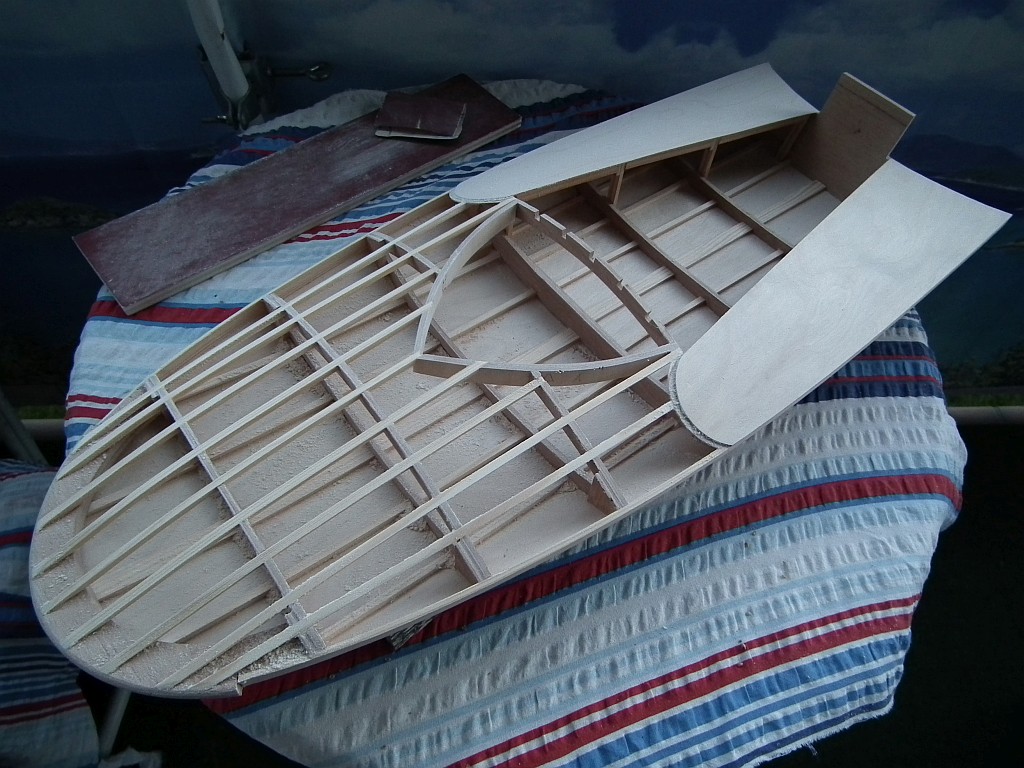

Aber jetzt sind die letzen Leisten beim Deck eingeleimt, und die Strebe im Ausschnitt ist raus.

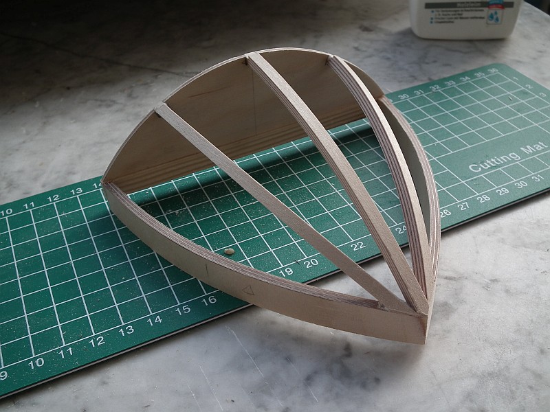

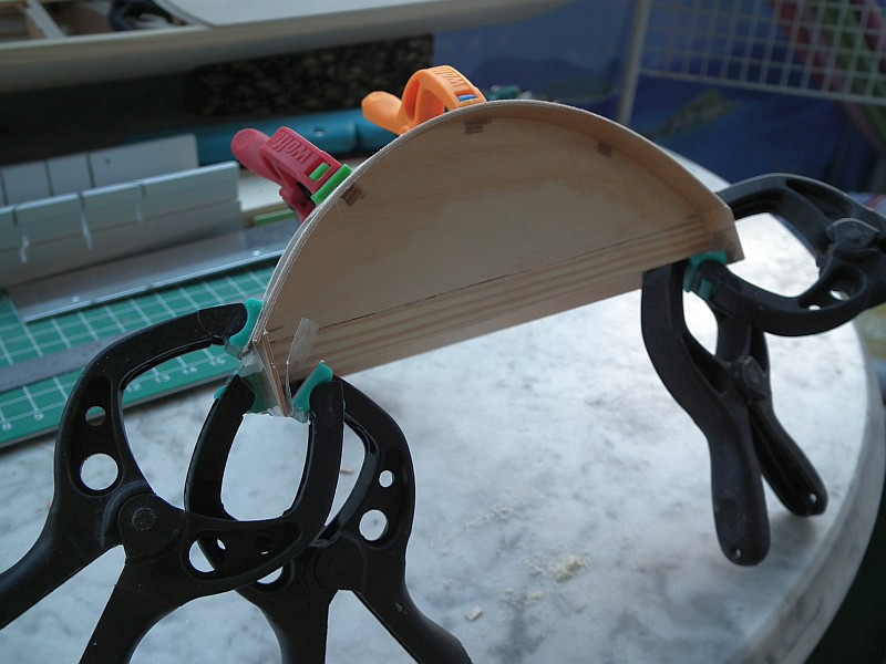

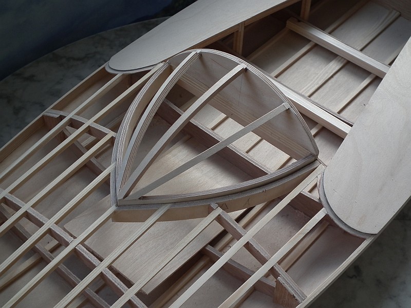

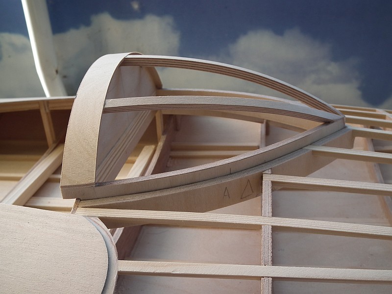

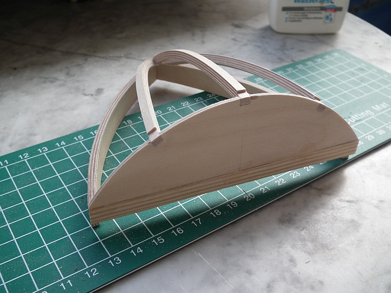

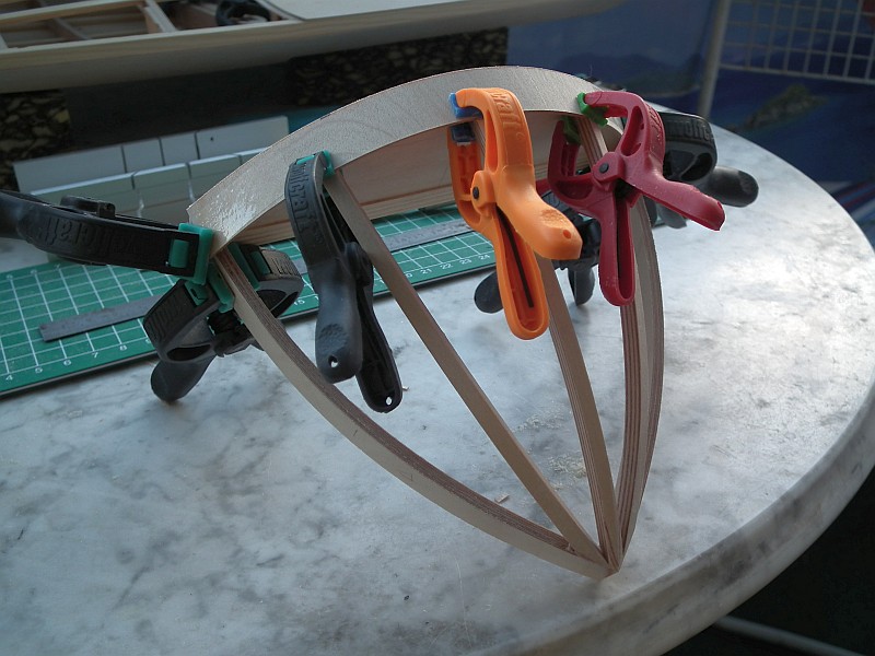

So, wieder ein wenig weiter gebaut.
Habe das Gerippe der abnehmbaren Cockpithaube fertig gestellt.
Noch ein paar Kleinigkeiten, und ich kann endlich alles grundieren, und die Decksbespannung drauf machen.
