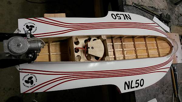

Schulze Laydown Cabover 13 Feb 2015 15:10 #92
weer een stukje verder
:schwitz:
Schulze Laydown Cabover 13 Feb 2015 15:52 #93
Schön geworden Jan. Die Lackierung gefällt mir auch ganz gut.
Was wird das Teil am Ende wiegen?

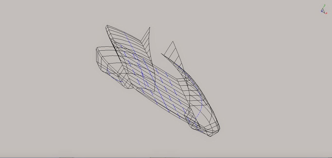

Schulze Laydown Cabover 22 Feb 2015 21:13 #97
Irgendwie hat die Schulze mich ja nie ganz losgelassen. Und da das Boot vom Aufbau her nicht so kompliziert ist, habe ich die Offsettabelle mal in mein CAD übertragen, die Linien gestrakt und ein paar Punkte korrigiert.
Nun werden als nächstes die Spanten als Umriße herausgezeichnet - Nuten für Stringer wird es nicht geben sondern nur Markierung. Da kann dann jeder die Leistenquerschnitte nehmen die er möchte.
Ich kenne da auch schon jemanden der den Probebau übernehmen will :mrgreen:
