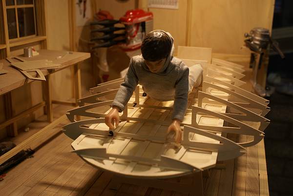

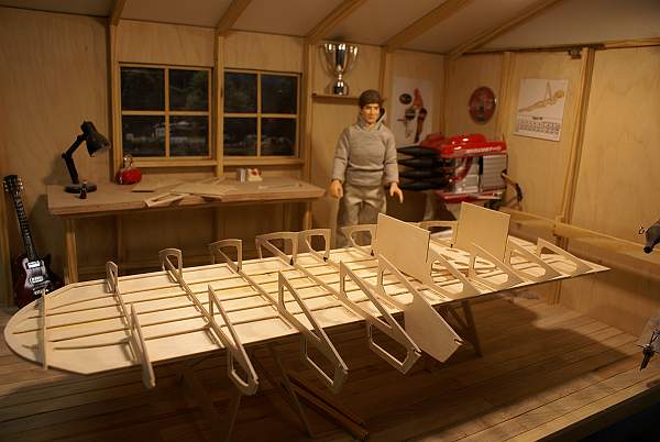

Schulze Laydown Cabover 18 Dez 2014 14:58 #75
de spantjes zijn gevreesd :mrgreen:
Folgende Benutzer bedankten sich: raptoruli,
Schulze Laydown Cabover 19 Dez 2014 00:56 #76
Ich finde Deine unkonventionellen Lösungen immer wir toll. :top:
Wenn sich das so umsetzen lässt dann wird das ein echtes Schnellbau-Kit.
Wer macht den Probeaufbau?

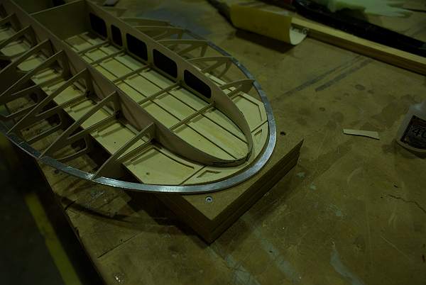

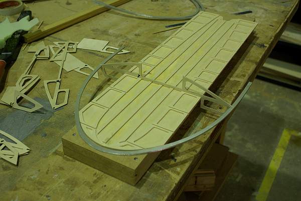

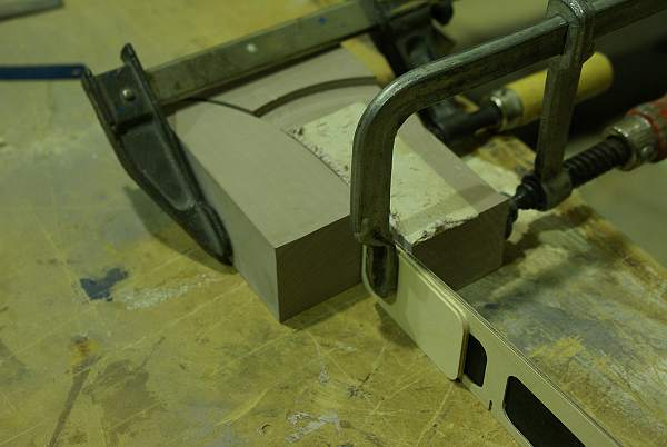

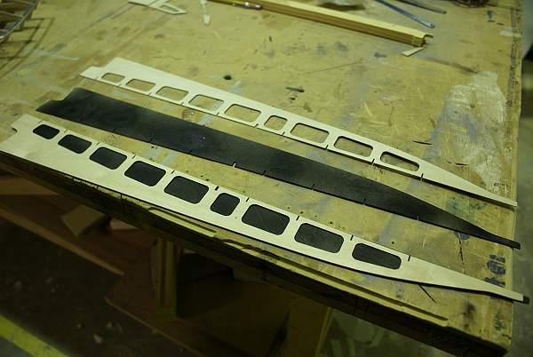

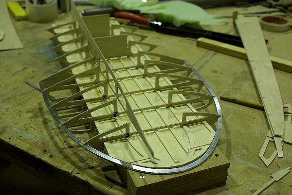

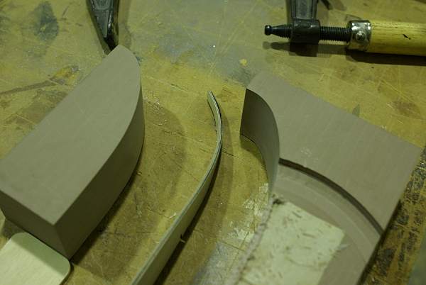

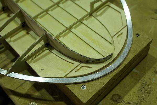

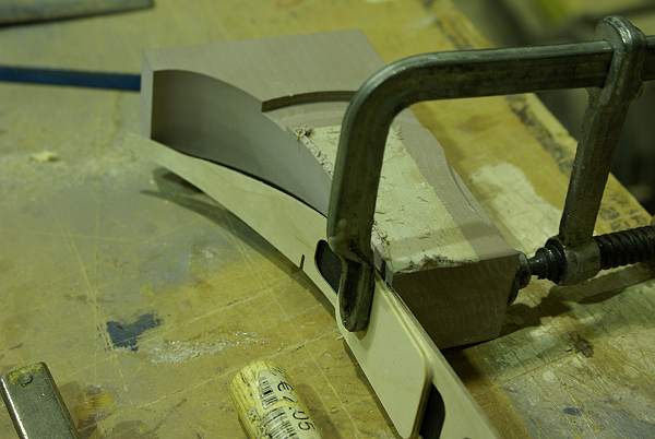

Schulze Laydown Cabover 19 Dez 2014 13:40 #77
op de bouwplaat geplakt met tapijtplakband
spanten staan
de zijkanten 2x 1mm buiten kant zwart gespoten en gelijmd
malletje gemaakt om de voor kant te buigen
het past mooi
even passen

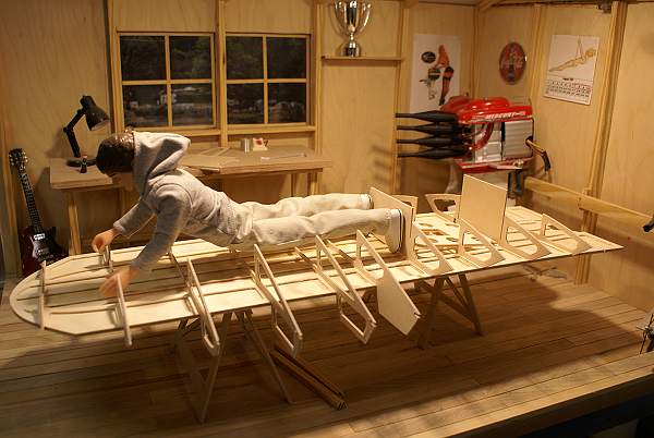

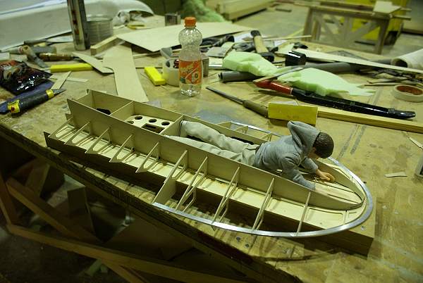

Schulze Laydown Cabover 19 Dez 2014 17:53 #78
Wenn man den Fahrer da drinnen liegen sieht, kann man erahnen, wie verrückt die Jungs waren: Der wenn was rammt, gibt das ne gewaltige Beule!
Kriegt das Teil einen Alu-verstärkten Rahmen oder sieht das nur so aus?
Schulze Laydown Cabover 19 Dez 2014 22:51 #79
ja dat is alu veiligheid voor Rainer :rofl:
Schulze Laydown Cabover 19 Dez 2014 23:06 #80
Dann solltest du auch noch einen "Airbag für 3-Pointer" entwickeln :evil:
Uli :mrgreen:
