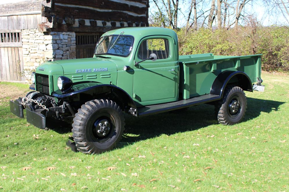

Tja, wieder ein neues Projekt .... Mir hat das Crawlervirus erfasst! So etwas möchte ich gerne bauen:
