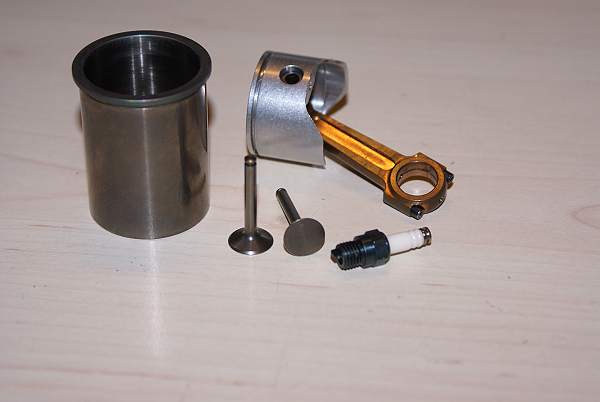

Ja Uli die motor moet gaan lopen
dit zijn de OS MAX onderdelen die er in komen
de rest is zelf gemaakt
dit word het onderlager deel voor de NoVac en de Wet back

wie willst Du denn Kurbelwelle und Nockenwelle machen?
Mehrteilig? Oder kannst Du die Schleifen?
Auf jeden Fall ein Traum.
Gutes gelingen.

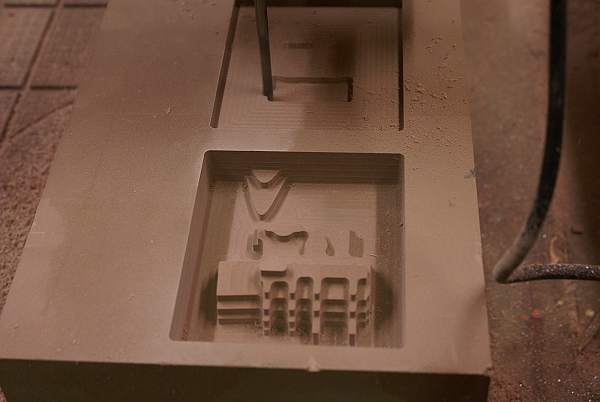

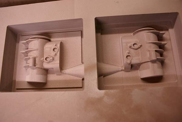

No Vac E50 09 Dez 2013 10:53 #55
het begin van de mal voor het 2 cilinderblok

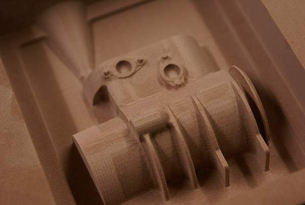

No Vac E50 09 Dez 2013 11:52 #56
er komt wat meer model in
No Vac E50 09 Dez 2013 13:00 #57
tolle Details :top: Wie groß (klein) ist der Fräser?
No Vac E50 09 Dez 2013 13:27 #58
hij freest nu met een 6mm frees stap 0.5mm
als dat klaar is ga ik er nog een keer over met bol 3mm stap 0.2mm
en de in en uitlaat doe ik nog met 1mm stap 0.1mm
ik lijm er de schuimstukken in nu
dan kan vanavond de boven kant er op

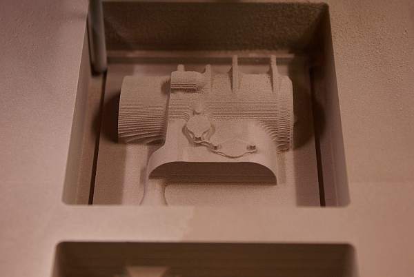

No Vac E50 09 Dez 2013 19:49 #60
het frezen van de plug is klaar
en ik heb nog maar rubber voor 1 kant dus dat is weer wachten tot het nieuwe binnen komt
de achterkant zit er op
