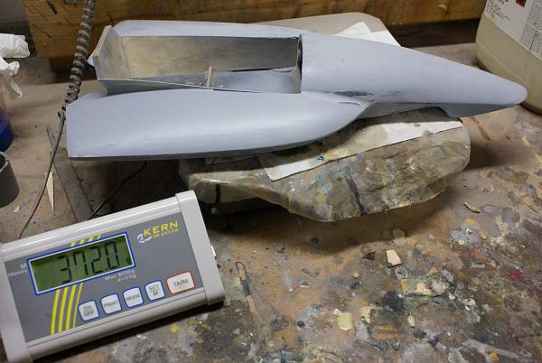

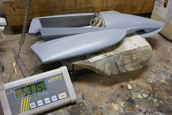

ik denk 340 g of 430 g
kijk morgen even
No Vac E50 15 Dez 2013 23:32 #72
  • Robin
  • Beiträge: 136
  • Dank erhalten: 18
340 wäre aber echt verdammt wenig!

dit is die van mijn
deze is van Hans spuitklaar

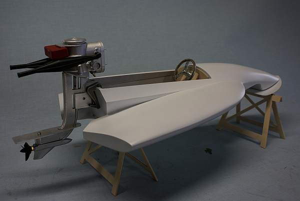

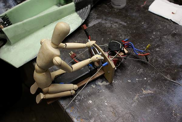

ik heb die van jouw op 2S 2300ma gevaren
voor het zwaarte punt tussen de bennen van Heinz
en toe was die al niet tehouden
Hans wil zaterdag varen
en dan probeeren we hem ook op 3S

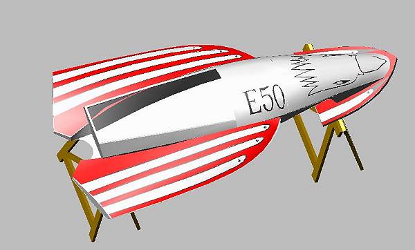

Ontwerp voor de boven kant
laat hans stikkers voor snijden

2S plane ich auch an 3000kv und nem 32mm dreiblatt mit 1.7 Steigung - 3S bekomme ich nicht unter ;-)
Ich wollte versuchen den Akkus vorne mit in die Nase zu bekommen, wegen dem Schwerpunkt. Den möchte ich - falls machbar - gerne so auf Höhe des Beginns des hinteren Flügels haben.
Wo liegt/lag der bei dir?
No Vac E50 16 Dez 2013 18:44 #78
tussen de benen van Heinz

Nich der Akku, der Schwerpunkt mein ich.
No Vac E50 16 Dez 2013 21:10 #80
het zwaartepunt zat op 1/3 van achter

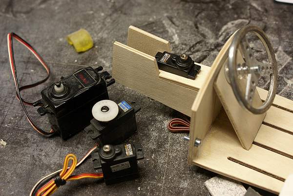

mini stuur servo metalgear 2x90 graden 2.6kg
