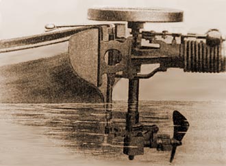

Total niedlich! :)
Erinnert mich ein bisschen an den 1896er "American":
... nur der Zylinderkopf steht falsch rum. :winken:
