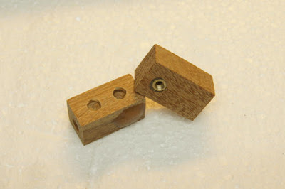

Eine weitere coole Lösung für diese Sammlung gibt es in Brigitte seinem :mrgreen: Thread seiner Fooling.
brigitte schrieb:
Das ist eine M 2,5 Linsenkopfschraube mit Innensechskant - Edelstahl. In die hab ich ein 1mm Loch gebohrt und im Deck mit einer Mutter und Scheibe von unten verschraubt. Da der 1,5mm Innensechskant bleibt lässt sich das auch ordendlich montieren. Dann das 0,9-er Dyneema durchgesteckt: doppelter Knoten: Superkleber: fertig.

Klemme für Fixierung des Lenkseil 27 Okt 2013 15:06 #9
Hier die Lösung von Hans-Jörg an seiner VX-45 Flyer "Black Arrow".
Das Seil ist ummanteltes Dyneema und nicht zu dünn. Daran haltenn die Seilpspanner laut Minipower ganz hervorragend und sind sehr schnell einzustellen.
Klemme für Fixierung des Lenkseil 27 Okt 2013 15:23 #10
Wird das Seil mit der Schraube noch zusätzlich geklemmt, oder hält das allein durch den Seilspanner?
