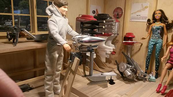

Rainer schrieb:
Und du weißt, dass DU auch Teil dieses Projektes bist :shakehands: :shakehands: :shakehands:
Ja klar, das macht mich auch sehr stolz :yepp:

Ich sach nix Michl, bin einfach nur sprachlos :glotz:

Wow! :1st: :1st: :1st: :1st: :1st: :1st: :1st: :1st: :1st:

Hallo Michl
Ich komme erst jetzt dazu Dir was zu schreiben , man heute war echt was los.
Wie schon am Telefon besprochen, finde ich es verdammt faszinierend was hier im Forum mitlerweile alles verwirklicht wird, davon konnte man vor nicht allzu langer Zeit nur träumen.
Aber wie man hier eindrucksvoll sieht ist unsere kleine , feine Gemeinschaft schon fast in der Lage Wunder wahr zu machen, toll echt toll. :shakehands:
Für diese feine Arbeit am kleinen Hexlein .................pahhh mir fehlen die Worte.
Also ein ganz dickes , fettes Danke :shakehands:

Ich habe keine Worte mehr zur Hexe - nur noch Vorfreude bis sie endlich bei mir einfliegt. :hops:
Tolle Arbeit vom Lackmeister. :top:
@Jan. Ich bin gespannt, wie die Hexe aussieht, wenn Sie abgeformt und nicht gedruckt wird.

Water Witch Outboard - eine CAD Übung 23 Nov 2014 17:11 #78
  • martimcfly
  • Beiträge: 739
  • Dank erhalten: 622
Super geiles Teil!!! :glotz:
