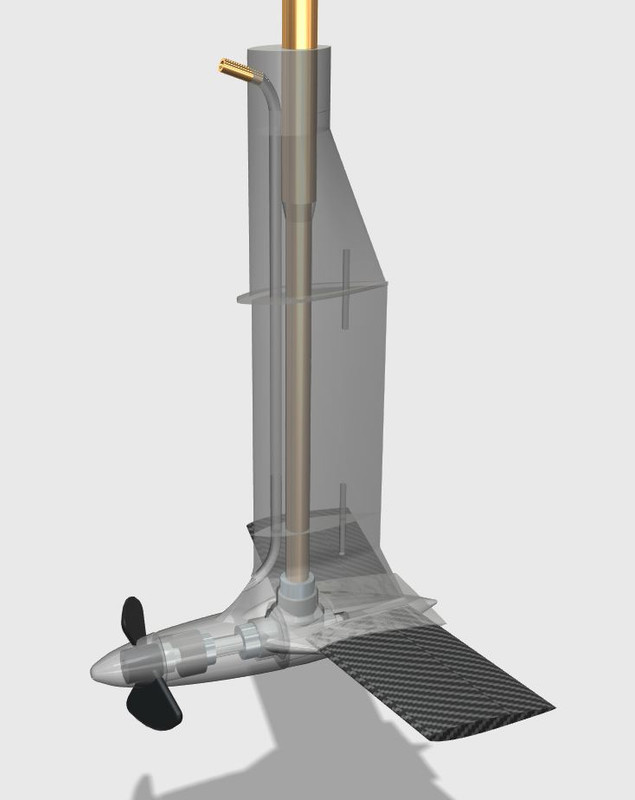

Also, die ersten CAD Ergebnisse:
Innen:

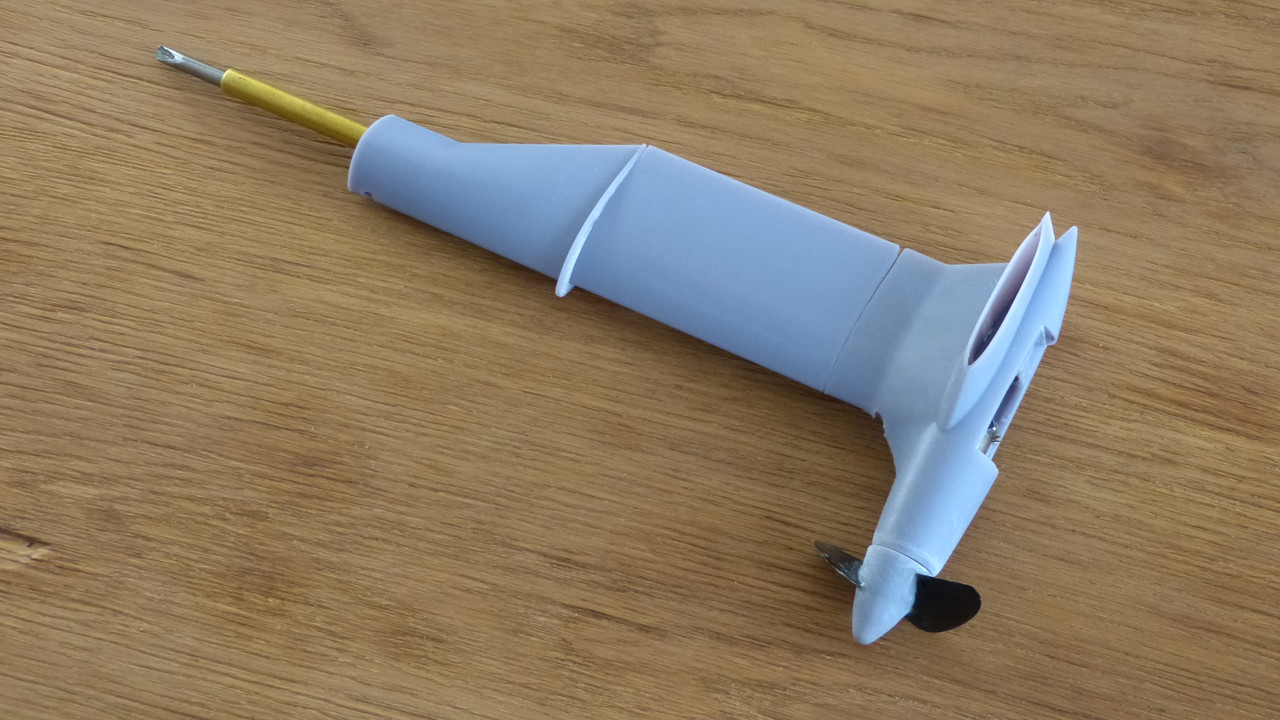

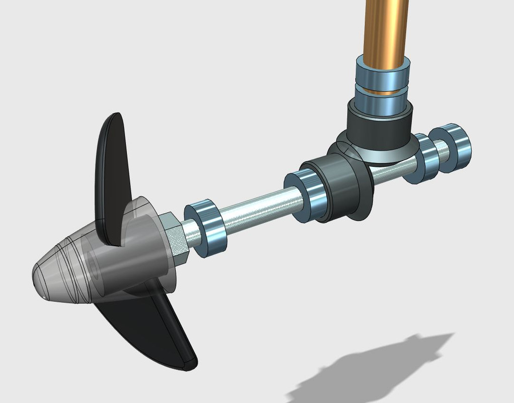

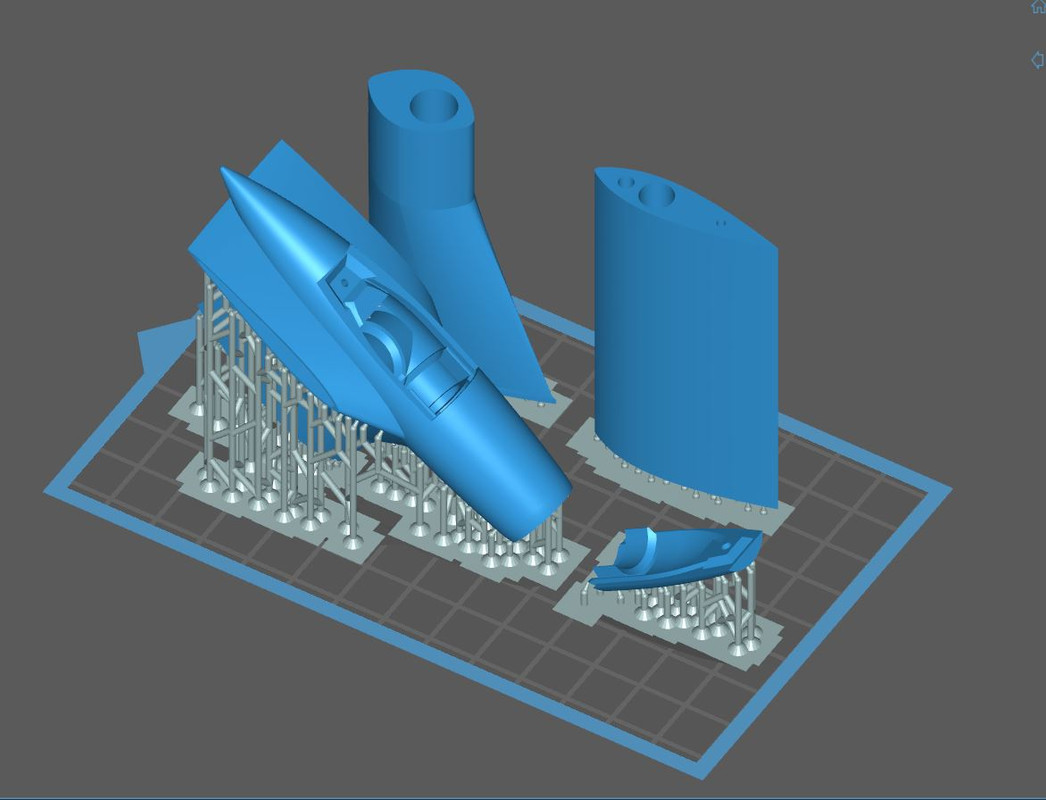

Ich stelle noch mal ein par Bilder ein. Das fertige CAD-Model:
Zum Drucker
Zusammengebasteld
Der Propeller ist eine gedruckte Nabe mit einem 40mm 0,8 Steigung Graupmer Propeller

Wie groß ist das Teil? Welches Modul haben die Zahnräder? Sieht aus wie Modul 1. Für welches Gefährt wird der Antrieb?
Du siehst, Fragen über Fragen. :kratz:
Gruß, Kay
Hydrofoil AB 01 Sep 2021 13:43 #7
Letzter Stand: Tragflügel sind eingeklebt.
Zu Kay's Fragen:
Grösse ist 16cm hoch bis Oberseite graues Druckteil, Nabenlänge 97mm inclusieve Propeller, Flügelbreite 132mm. Das alles entspricht Masstab 1:10.
Zahräder haben Modul 0,8.

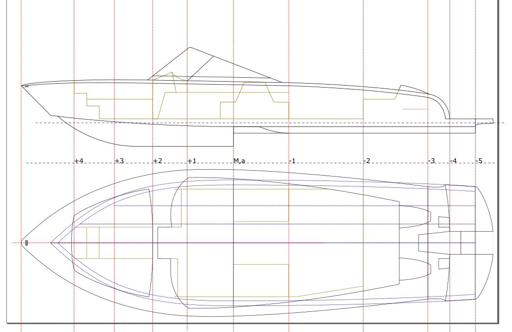

Dafür sind die 2D Zeichnungen fasst fertig.
