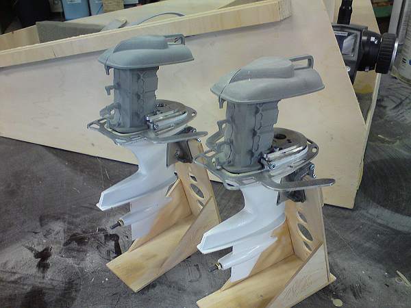

1x rechts en 1x links
klaar voor bigge

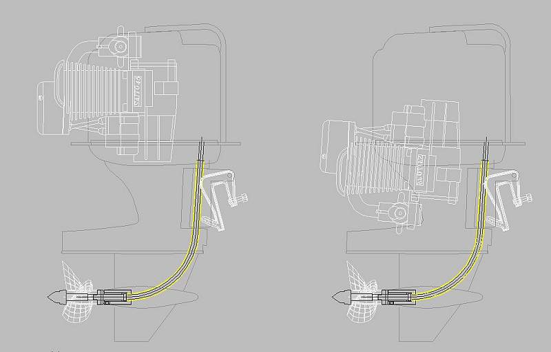

3,2 Flexwelle von TFL-Hobby von der Rolle ist 'steifer' ,
als die 300mm Vierkantflexwellen , so Maik hat auch diese Sorte an Jan gesendet.
Problem gelöst :-)

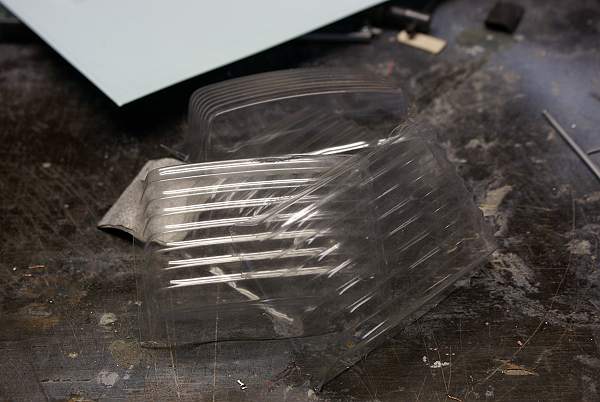

kapjes zijn klaar voor verzending

Aber willst du nicht lieber einen Zweitakter nehmen?
Mercury Mark 30H 15 Okt 2013 09:41 #298
  • Beiträge: 4898
Jedenfalls die linke position, also Motor oben. Wie auch Jo denke ich das ein Zweitakter passender. (Automotor mit Seilstarter? Auch originalgeträu!!) Lerm, Geruch und blauer Qualm, das wollen wir!!! :rc: Ein Zweitakter gibt auch bei gleichem Hubraum mehr Leistung, und ist leichter im Gewicht. Hält dein Resin die Kräfte und vibrationen aus?

of met getande riem
