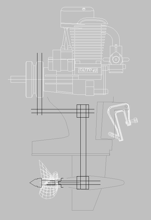

Ein paar Probleme:
- zu viele Umlenkungen
- Kegelräder
- Platz für den Schalldämpfer
- Kühlung nicht ausreichend
- Viertakter: zu groß, zu schwer, zu geringe Drehzahl
Warum nicht einfach:
- kleiner
- leichter
- Flexwelle ohne Umlenkungen und Kegelräder
- höhere Leistung
- höhere Drehzahl
- Wasserkühlung
- über Schwungmasse mit Konus leicht anzuwerfen

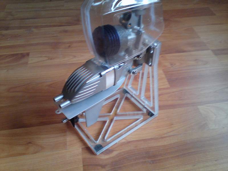

Kannst du den Motor nicht für das Mark-30-Unterteil nehmen?

Hallo Jan,
da muss dann eine Getriebestufe rein, falls du wie im letzten Bild den Motor montieren willst. Die K&B Aussenborder laufen im Uhrzeigersinn.
...aber mach doch mal...

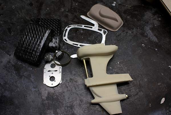

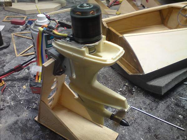

Mercury Mark 30H 23 Jan 2014 14:29 #306
het gaat weer verder hier ik ben twee motoren aan het bouwen voor de Bullet's
ik had alles voor de tand riem overbrening al klaar
alleen ga ik het eerst met een andere motor proberen
de Ben Hur voer het beste met een 1 op3 overbrening met een drieblad van 40 mm
de motor die er op stond was 4370 kv dus op de schroef 4370 : 3 = 1456 rpm
ik zit nu 1 op 1 met een motor van 1600 kv met de zelfde schroef
loopt mooi
hang hem eerst achter de Ben Hur
