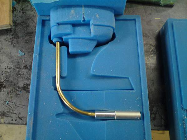

Jan :top: absolut super! :tusch:
Kannst du nicht sogar direkt in die Kavitationsplatte ein Röhrchen für die Wasserkühlung innen mit eingießen?
Dann hättest du alles integriert und es wäre fast unsichtbar. :bier: :rc:
Du machst eine tolle Arbeit.
Mercury Mark 30H 13 Mär 2013 00:27 #64
Gleich zwei: Ein- und Auslass! Bin mir nicht ganz sicher, aber das Original hat m.W. auch da hinten rausgerotzt (beim 20-H war's definitiv so).
Mercury Mark 30H 13 Mär 2013 00:33 #65
Der Auslass ist doch üblicherweise über der Wasserlinie, damit man den auch schön pinkeln sieht (bzw. sofort sieht, wenn die Kühlung verstopft ist). Das direkt intrigiert wäre trotzdem schick! :top:

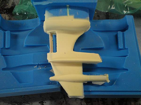

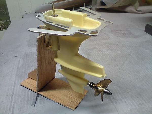

zo even wat uitgebreider gister niet veel tijd
de mal klaar om te gieten
na het gieten
en na wat afwerking
met de schroef ben ik het nog niet helemaal eens zo
ik denk dat er een m4 schroef op komt
dan zit het weer een stukje verder naar voren
maar voor de rest ben ik wel tevreden
groet jan

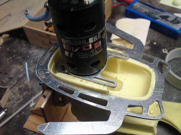

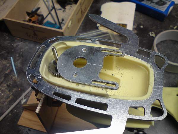

de motor plaat is ook klaar
