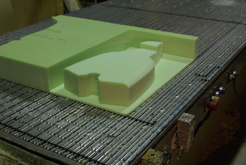

kijker morgen even na
Folgende Benutzer bedankten sich: Robin
No-Vac von LeRoy F. Malrose 10 Okt 2013 09:30 #40
onder kant is klaar
leggen we zo even 2 lagen carbon met epoxy op
en dan de boven kant frezen
wat bedoel je met 1 :1 Robin
