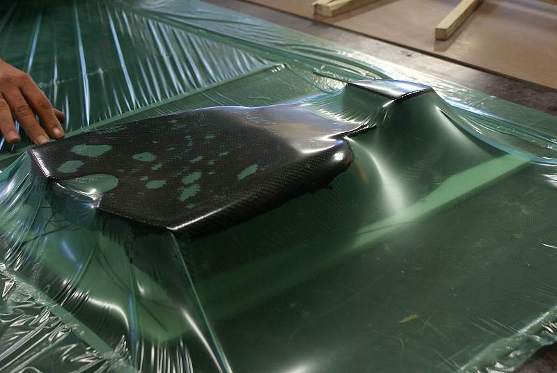

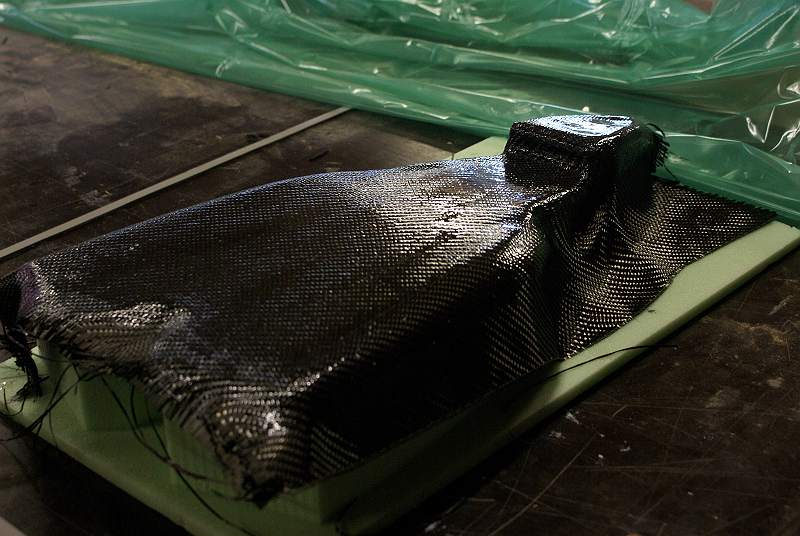

No-Vac von LeRoy F. Malrose 10 Okt 2013 11:07 #41
2 laagjes carbon er nat op gelegt
dan de vacuum folie er over
en er strak over heen zuigen
