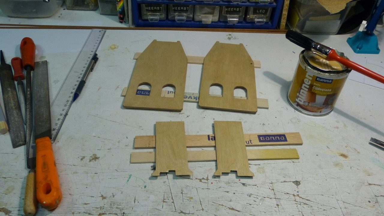

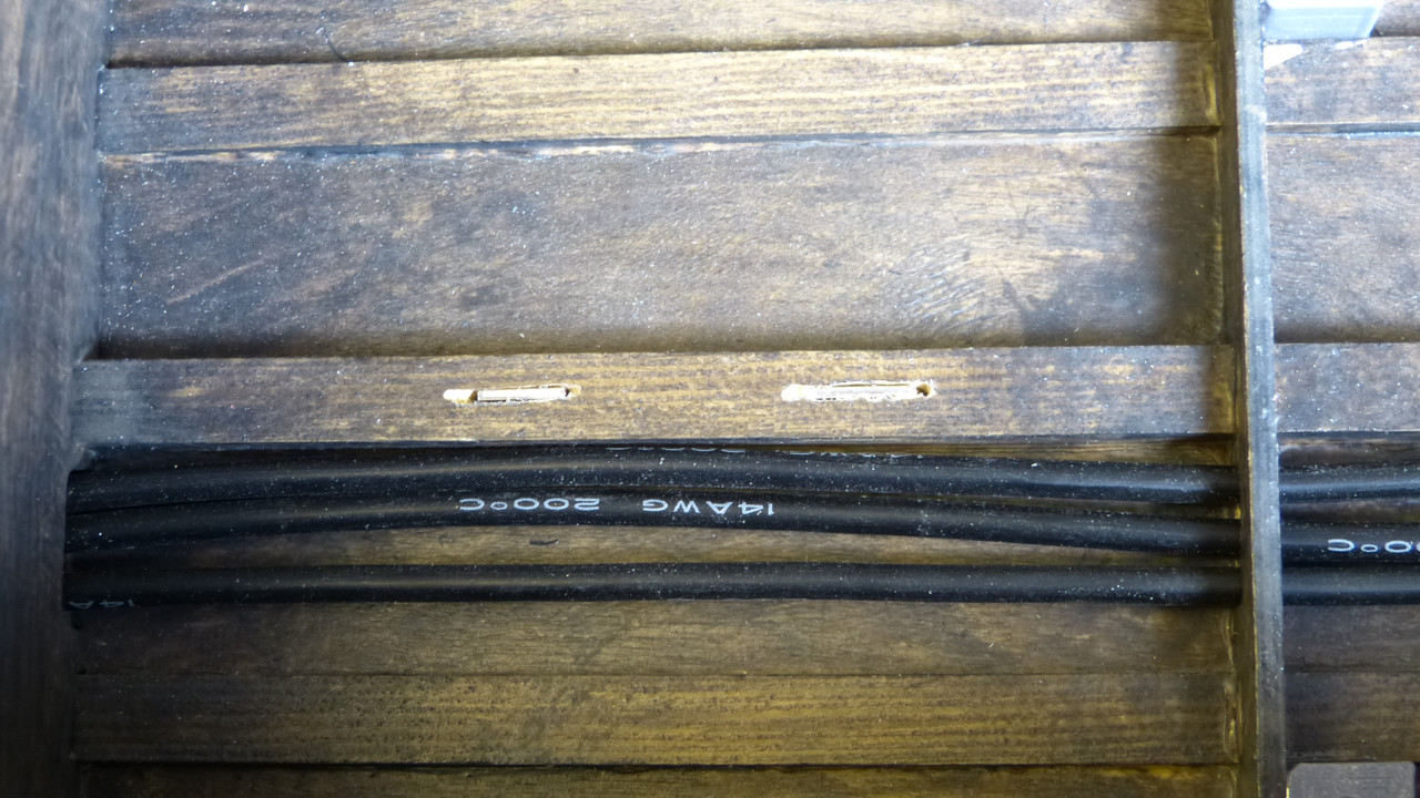

Steuer- und Knee Brett waren an der Reihe:
und die erste Beitzschicht ist schon drauf

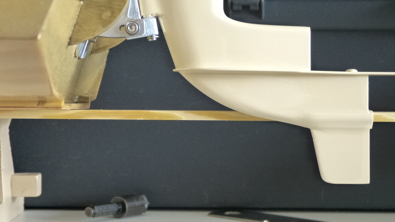

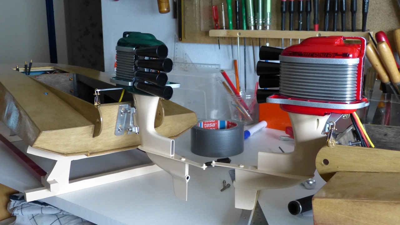

Dann entlich mal weiter, jetzt ist wieder Zeit! Grund für die Baupause ist das Jeroen das elterliche Haus verlassen hat, und jetzt mit seiner Freundin in ein eigenes Appartement wohnt :super:. Das hiess dann aber das Remco das grössere Zimmer im Dachgeschoss beziehen wollte, mein Bastelraum in Remco's (im vergreich zum alten auch grösseres) Zimmer verlegt werden musste, das alte Bastelzimmer ein wenig renoviert werden sollte, und natürlich war am neuen Appertement auch noch was zu tun. Das ist jetzt aber alles erledigd, das neue und noch schön aufgeräumte Bastelzimmer lockte mich schon einige Wochen!
Also sind dann jetzt die Motorenbefestigungen mal an den Rümpfen ausgerichtet worden.
Für jetzt mal auf Neutralstellung: Schub direkt nach hinten, Propnabe gerade unter wasser.
Remco und ich freuen uns das wir entlich wieder weitermachen können! :hops:

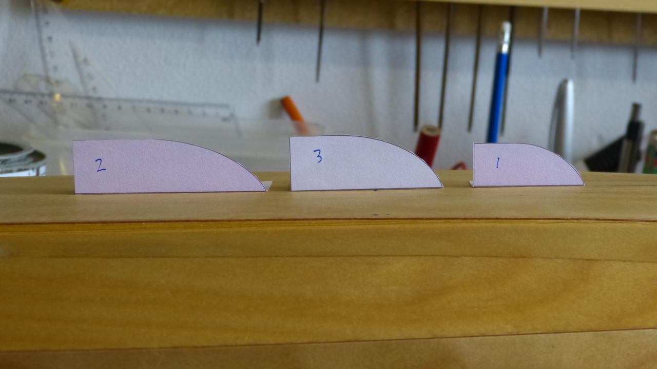

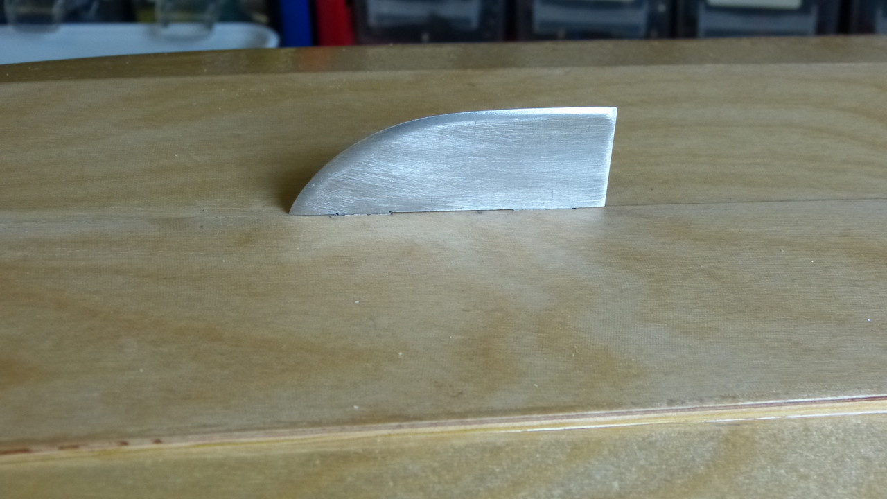

Ich hatte HIER schon eine Anregung zum theme Finne erstellt.
Aus meinen Gedanken ist dan folgendes entstanden. Hier die Finnenvorschläge. #1 ist die originalgrösse, #2 ist mein erster Gedanke, und die #3 ist die Zwischenform.
übersicht vom Rumpf mit der #3, das erscheint mir recht Harmonisch.
Die Finne ist am Schwerpunkt plaziert.
DeSilva doppelt Baubericht 01 Aug 2021 13:33 #159
  • martimcfly
  • Beiträge: 739
  • Dank erhalten: 622
Hey Lex, ich würde auch mit der Nummer 3 starten und dann auch mal die Nummer 2 testen.
Die etwas schlechtere kannst ja dann deinem Sohn geben. :)

:colera: Nee, nee, die sollen beide Identisch sein, das ist ja eben der Scharm! Wenn es sich herausstellt das der Junge doch noch Kreise um mich fährt lockere ich eben seine Steureleinen .... :rc2: :BH: :lala:

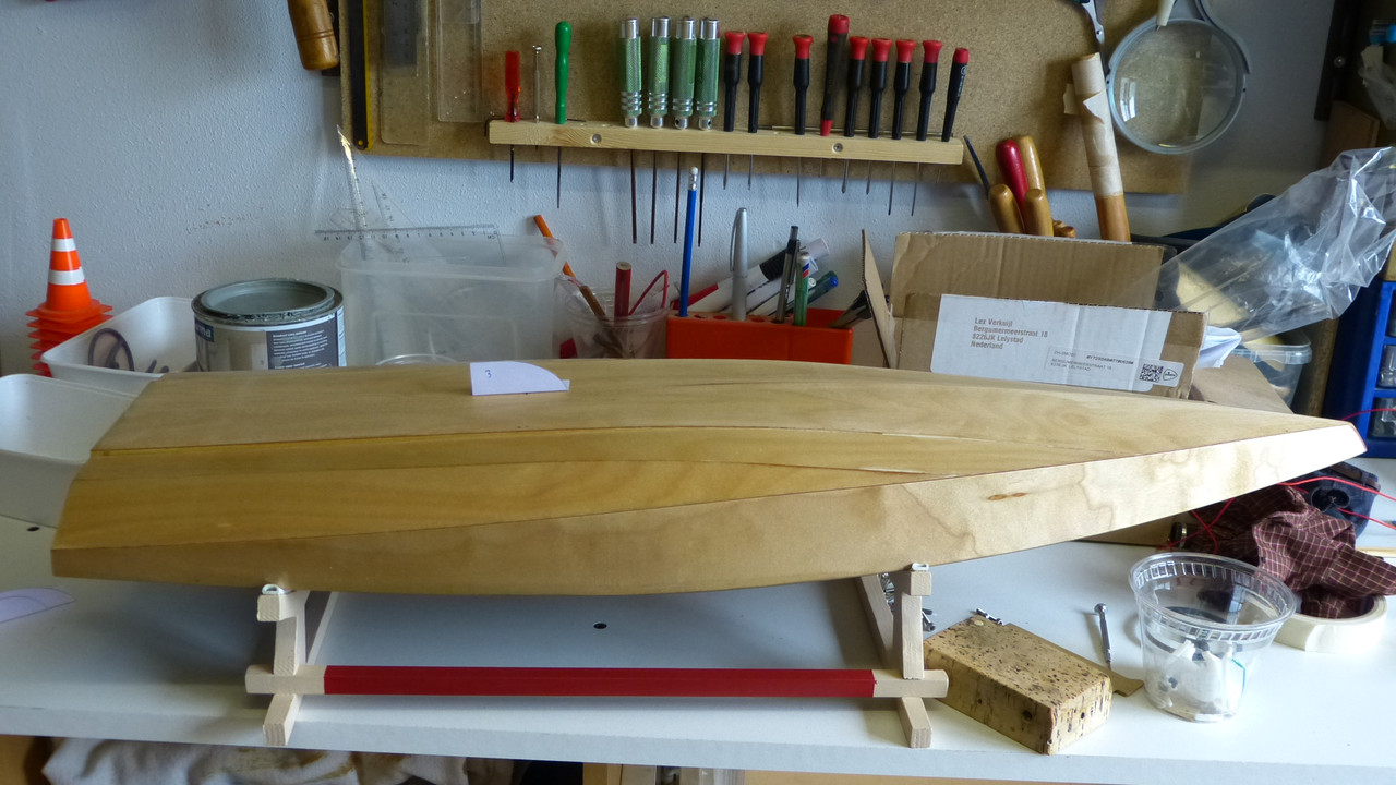

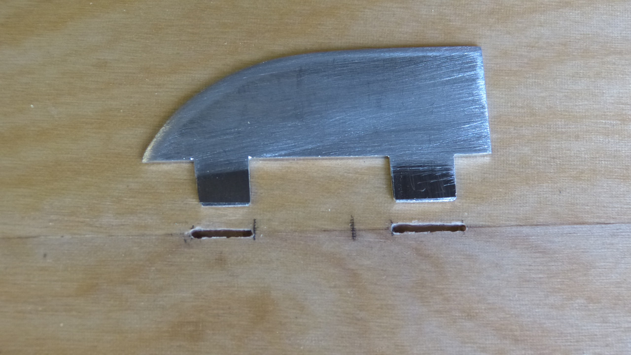

Die Finnen sind Montierfähig.
Zuerts aber muss die Lauffläche jetzt Lackierfertig verputzt und verschliffen werden. Da ist die Finne dann im Wege, die wird vor dem Lackieren dan eingeklebt.
Die Finnen sind diesmal vorne scharf, und hinten auf 90 Grad stumpf scharf geschliffen, das da das Wasser scharf abbrechen kann. Und nur 1mm dick, bin mal gespannt wie sich das später fährt! 8-) Jedes Detail auf Geschwindigkeit zugelegd! Wir wollen die 60 Stundenkilometergrenze entlich mal durchbrechen!
