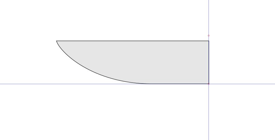

Andy, wie sieht den die Finne aus die Du verbaut hast? In den Plänen oder Bilder / Video's habe ich die nirgens orten können Ich denke mal so was an zu fertigen:
70mm Lange, 20mm Höhe.
Die aus hartes 1mm starkes Flugzeugaluminium. Vorne und unten scharf, hinten flach auf 90 Grad angefeild.
[edti]
Nein warte mal, in der originalzeichnung ist auch ein Staz über die Finne:
Das würde für's Modell heissen eine 34mm lange und 14,6mm tiefe Finne auf 131,9 mm vom Transom. Erscheint mit schon recht klein, und der Modellschwerpunt liegt (bei uns, soeben gemessen) auf 230mm von Transom....

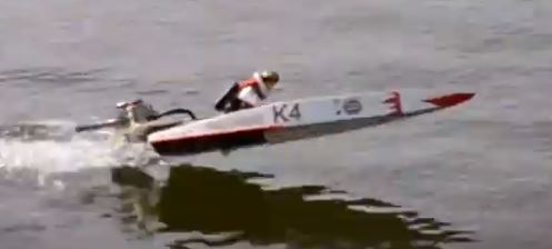

Habe noch ein Still genommen vom Video:
Das sieht doch auch recht klein aus .... :glotz: ... und an der im Plantekst angegebenen Stelle. :kopf3:
Bei unseren Booten würde die Finne so ungefähr auf der dunkel-hell Grenzlinie landen.

Aaaah - ich hab’s übersehen. Sorry Lex. Ich hab das tatsächlich so wie im Plan angegeben gemacht, aber um 10% größer. Wichtig scheint mir noch zu sein, am Transom eine zweite Finne anzubauen, so wie auch eingezeichnet. Ich hab sie fertig, aber noch nicht angebaut. Die sitzt Links für den von uns gefahrenen Kurs, der ja wie bei den Großen immer linksherum geht. Diese Zusatzfinne hakt sich schön innen in die Kurve und verhindert das Wegrutschen. De Silva hat die bei den letzten Modellen sogar in Höhe des Schwerpunkts außen an die Bordwand gesetzt.
