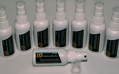

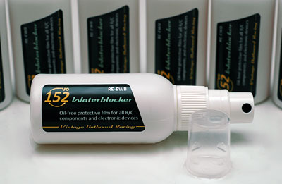

So, öfter mal was Neues. :bier:
Abgesoffene Elektronik kennen wir alle. Empfangsstörungen / Ausfall wegen Wassereinbruch kennen wir fast alle. Muss man nicht haben - dagegen gibt es diverse Wasserschutzmittelchen.
Einziger Haken dabei, wenn es überhaupt einen Haken gibt: das Zeug ist nicht ganz billig. Idee: große Mengen bestellen und im Forum an alle Wassergeschädigten (und solche, die es werden wollen) verteilen, elektronische Komponenten einsprühen und für immer Ruhe haben.
Lösung: >> Waterblocker Nässseschutzspray, ab sofort im Racing Store erhältlich. Ein ölfreier / klebfreier Spray-Schutzfilm speziell für elektronische Komponenten. Preiswert + hoch effektiv. Die 50ml reichen für etliche Jahre.
Wenn ich demnächst mal irgendwann Zeit habe, mache ich mal ein Beweis-Video von einem eingesprühten Empfänger und/oder Regler, den ich in ein Wasserglas werfe und dann unter Wasser laufen lasse. Funktioniert einwandfrei!
