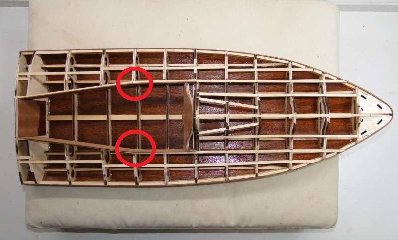

Is this normal? :nöö:
Shouldn't it be a nice curve? :plan:

There is in the drawing by Riva a view on the half top of the corsa, there are no lines to the cockpit.
The only thing I can do is to take earlier and later drawings of Riva race boats or photos to compare.
If you prefer a nice curve, you should do a nice curve :super:

Bevor Missverständnisse aufkommen: im Original war keine Öffnung des Decks und eine Haube vorgesehen. Ist aber notwendig, um die Seilscheibe mit Servo und Seilführung, Empfänger, Regler und Akku irgendwo im Boot unterzubringen.
