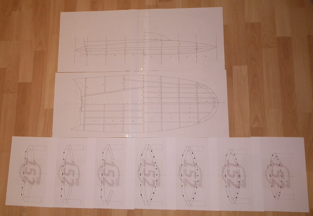

Baubericht zur Hasty Hornet 31 Okt 2013 23:33 #11
Ach wie schön. Da kommen Erinnerungen an jahrelanges Reinigen eingetrockneter Rotring-Rapidographen auf. :)
Und die richtige Lektüre hast du auch dabei... :shakehands:

Baubericht zur Hasty Hornet 04 Nov 2013 20:37 #13

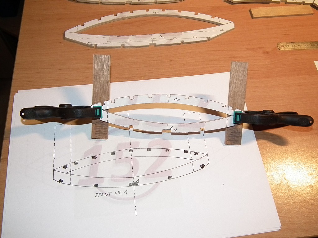

So, Zeichnung ist endlich fertig!
Jetzt noch alles auf die Sperrholzplatten aufkleben und ausschneiden.
Endlich fliegen wieder Holzspäne. :bauen:

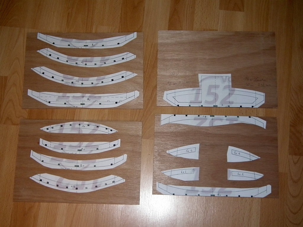

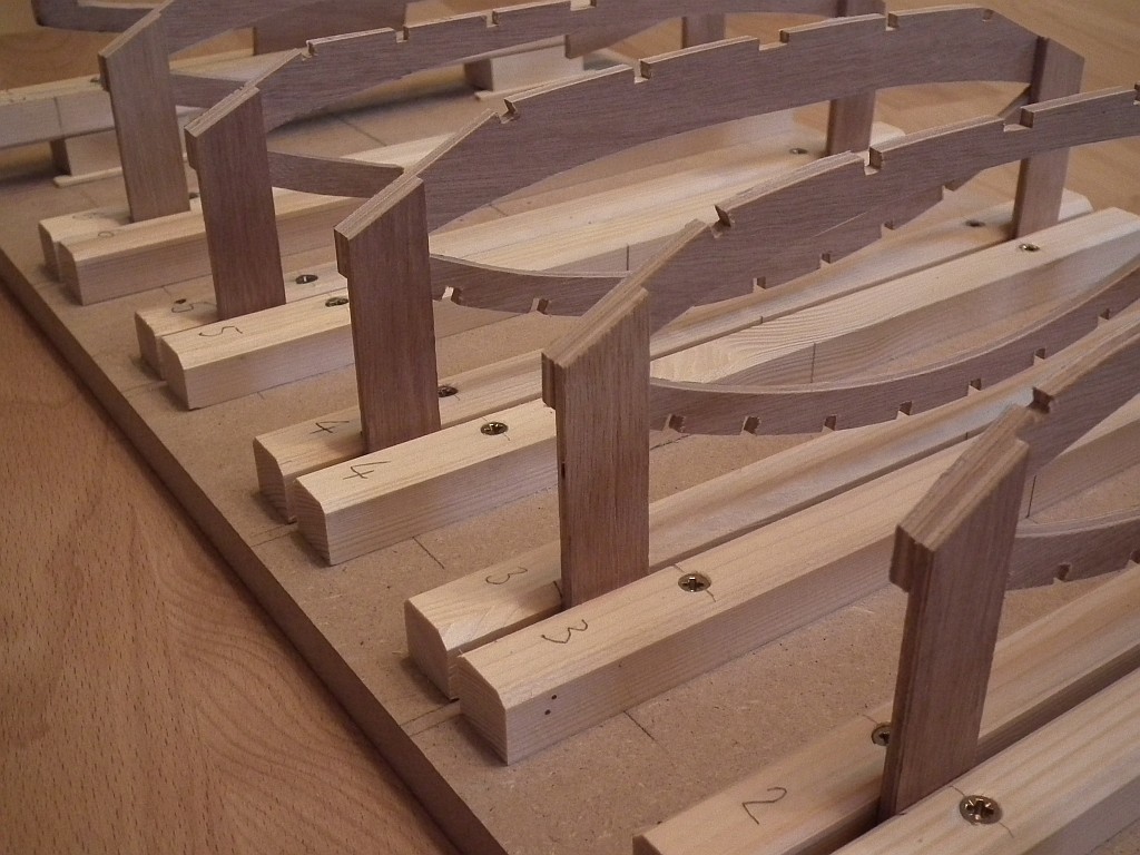

Baubericht zur Hasty Hornet 06 Nov 2013 20:36 #14
So, morgen kann es los gehen, mit dem aussägen der Spanten.
Baubericht zur Hasty Hornet 06 Nov 2013 20:55 #15
Na subber! :top:
Ich muss gestehen: bin fast gar kein bisschen neidisch... ich will auch endlich mal wieder sägen! :-o
Baubericht zur Hasty Hornet 06 Nov 2013 20:56 #16
Boah was ist das denn? Edelspanten?? 8-)

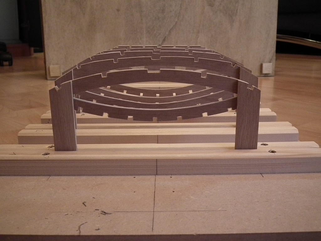

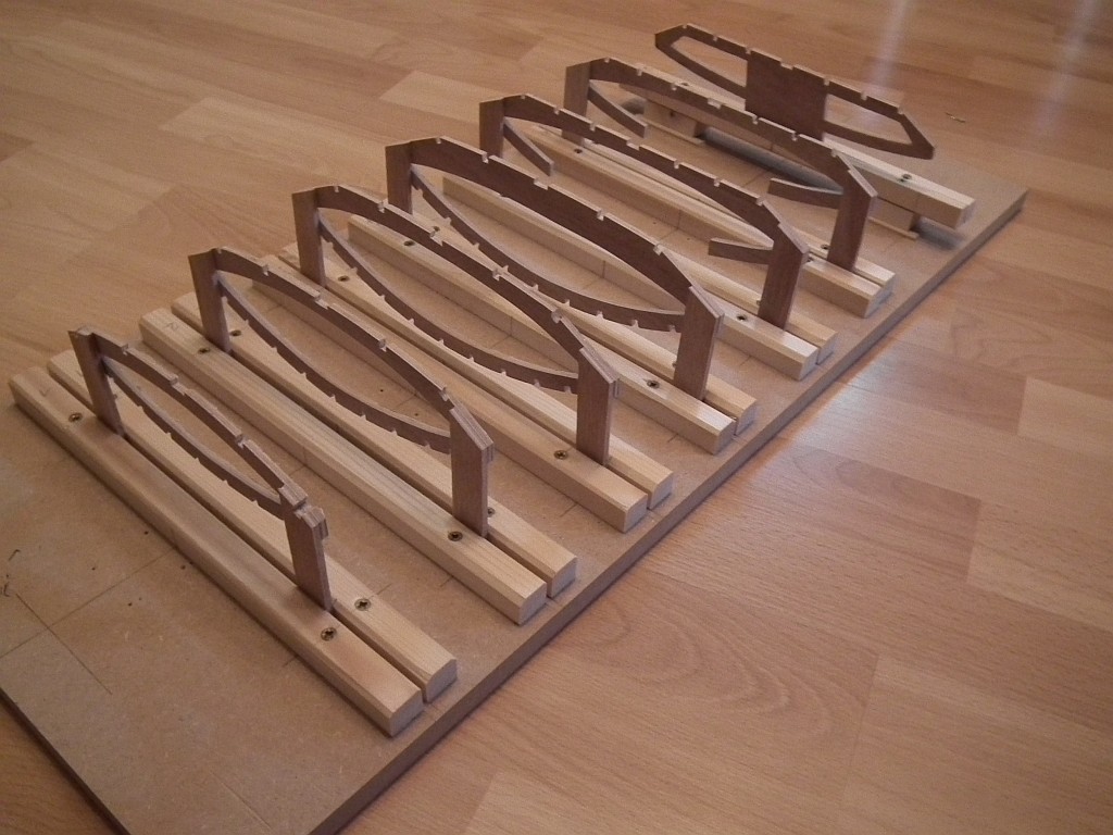

Baubericht zur Hasty Hornet 09 Nov 2013 16:34 #17
So, die Spanten sind ausgesägt,die Stützen für die Montage angeleimt, und auf dem Baubrett angebracht.
Die Flucht der Spanten passt jetzt, das neue Zeichnen hat sich ausgezahlt.
Baubericht zur Hasty Hornet 09 Nov 2013 16:37 #18
Mann, hat die viele Spanten.
Harald, dass sieht bisher sehr gut aus!
*Toppie*

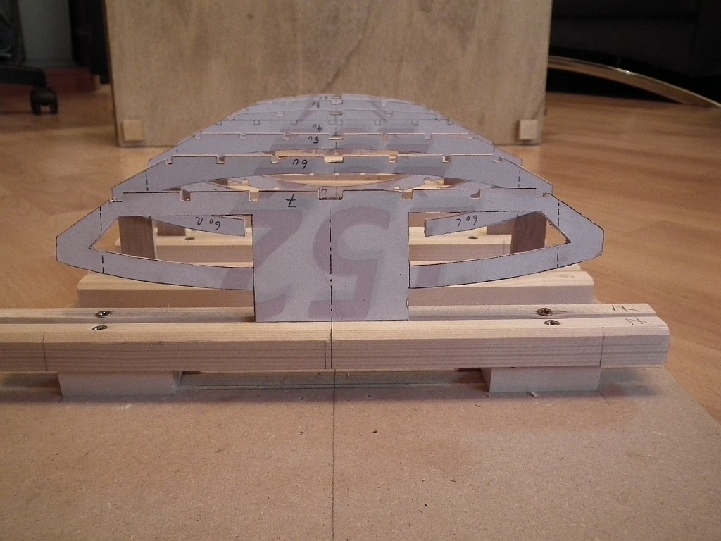

Baubericht zur Hasty Hornet 09 Nov 2013 17:04 #19
Yep. Dat sieht gut aus.
Machst Du das Papier noch ab?
Baubericht zur Hasty Hornet 09 Nov 2013 17:17 #20
Klar, das Papier kommt noch runter, war nur noch drauf wegen der Mittellinie.
