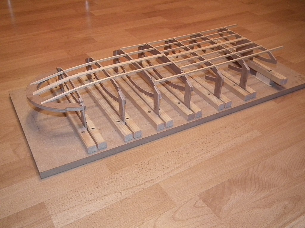

Baubericht zur Hasty Hornet 09 Nov 2013 19:43 #21
toll
Baubericht zur Hasty Hornet 09 Nov 2013 20:05 #22
  • k-wind
  • Beiträge: 272
  • Dank erhalten: 79
Super Arbeit :top: was hast du da für ein Holz das hat eine schöne Farbe
Baubericht zur Hasty Hornet 10 Nov 2013 08:54 #23
Wenn das Spantengerüst schon so top aussieht, wie wird dann erst das fertige Boot. :top:
Die Frage nach dem Holz würde mich auch interessieren und wie bekommst du die Stützen - sind ja angeleimt - von den Spanten?. :pfeif:
Baubericht zur Hasty Hornet 10 Nov 2013 09:07 #24
Also, die Spanten sind aus 4 mm wasserfest verleimten Lauan Sperrholz.
Die Stützen werden nach dem fertigstellen des Bodens bis zu den Spanten gekürzt, die Dreiecke bleiben als Verstärkung drauf, so war es bei der originalen Hasty Hornet auch.

Baubericht zur Hasty Hornet 14 Nov 2013 18:58 #27
Die ersten Leisten sind eingeleimt.
