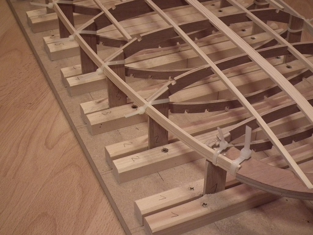

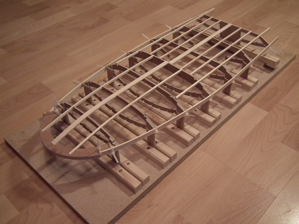

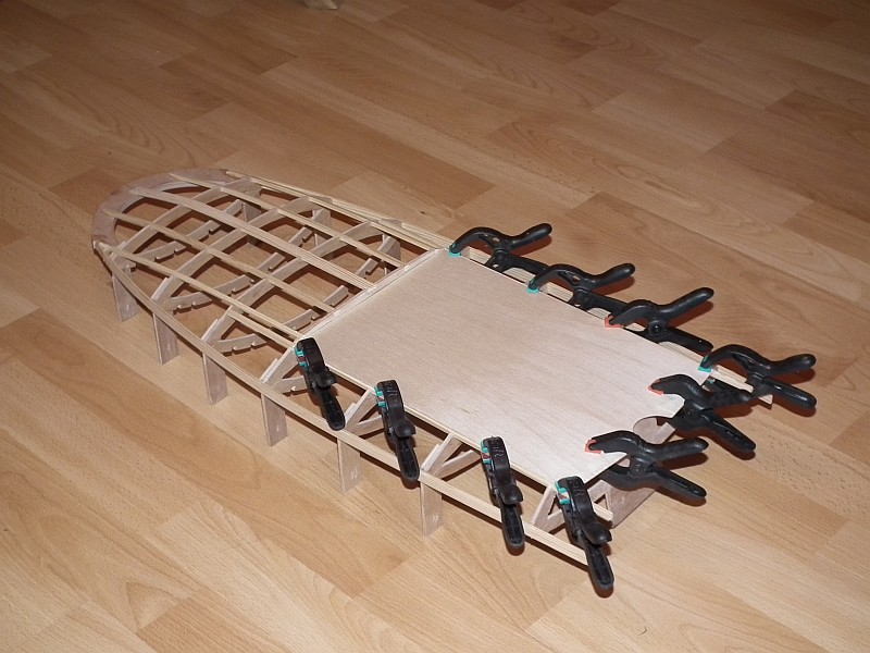

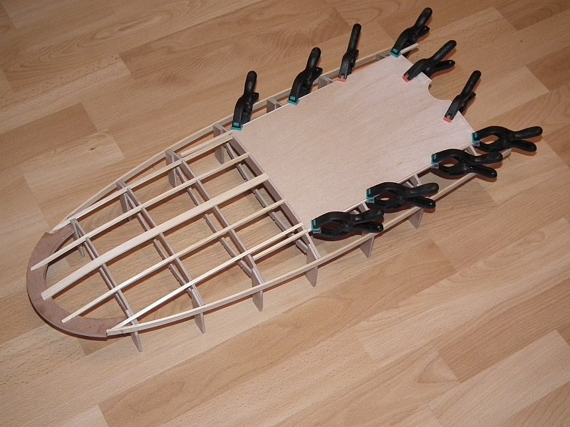

Heute habe ich die Chines angeleimt, dazu habe ich Einwegzwingen (Kabelbinder :mrgreen: ) verwendet.
Das habe ich hier in einem Baubericht schon mal gesehen, und es funktioniert einwandfrei :top:.

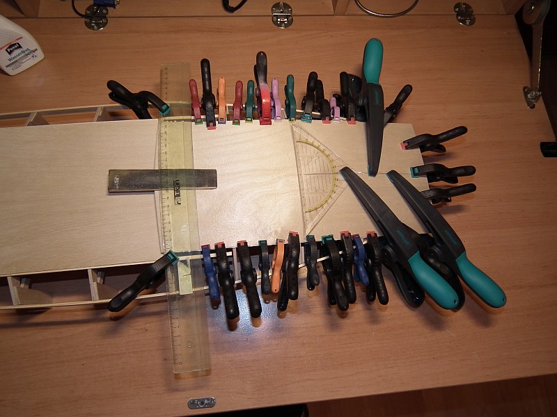

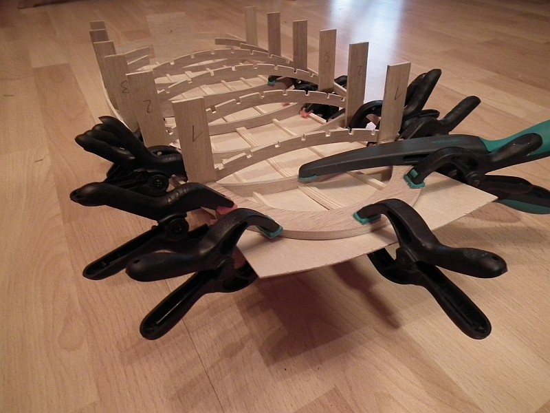

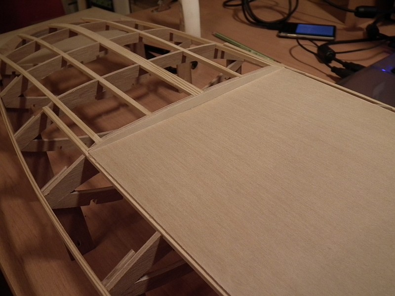

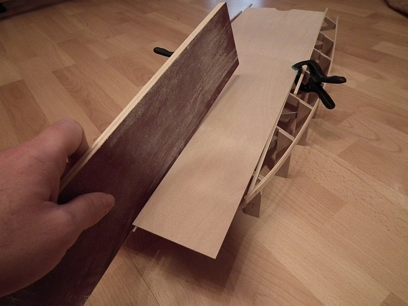

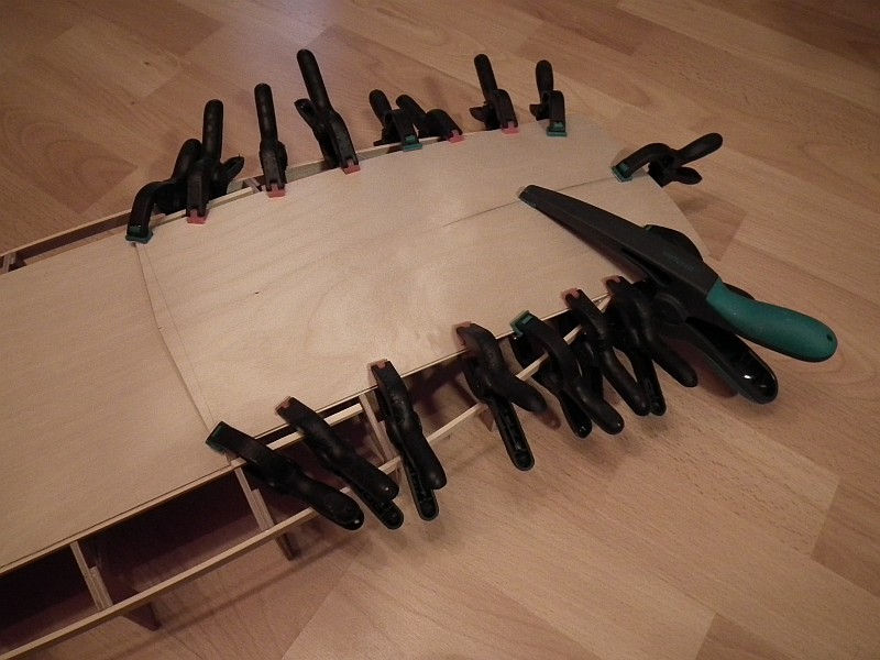

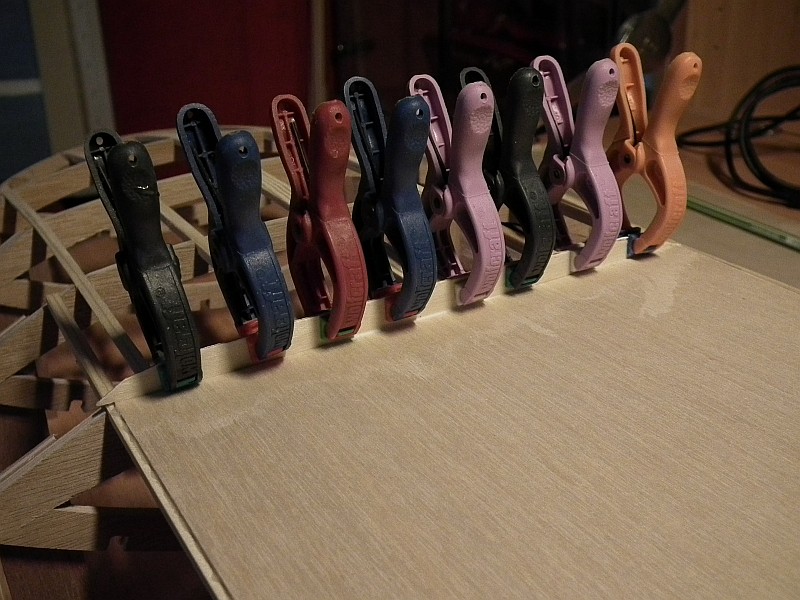

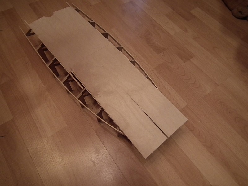

So, da nun Weihnachten rum ist habe ich endlich wieder Zeit gefunden an der Hasty Hornet weiter zu bauen.
Der Boden ist jetzt drauf, vorne habe ich das Flugzeugsperrholz geschlitzt, damit ich es um die Wölbung bekomme.
Nach dem Passungstest, habe ich heute den vorderen Teil aufgeleimt.
Sind einige Klemmzwingen, und andere Hilfsmittel erforderlich gewesen, bis das Ding überall plan aufgelegen ist.
Nun kann alles über Nacht schön trocknen, und dann kommen die Seitenteile dran.

Sehr schön sauberer Schnitt in der Bugbeplankung. :top:
Mit dem Cuttermesser gemacht?
