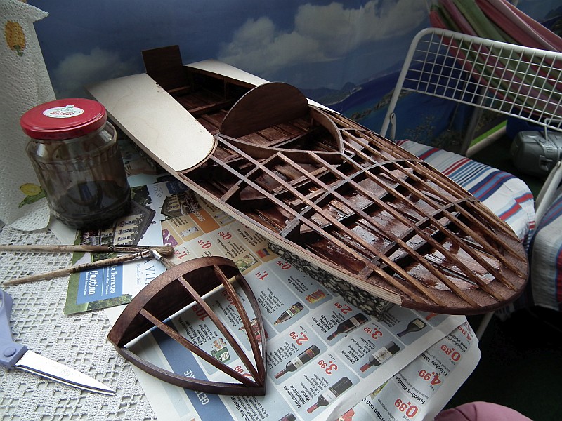

Heute habe ich das Boot innen gebeizt und grundiert.
Nun kann es erst einmal am Balkon ausstinken.

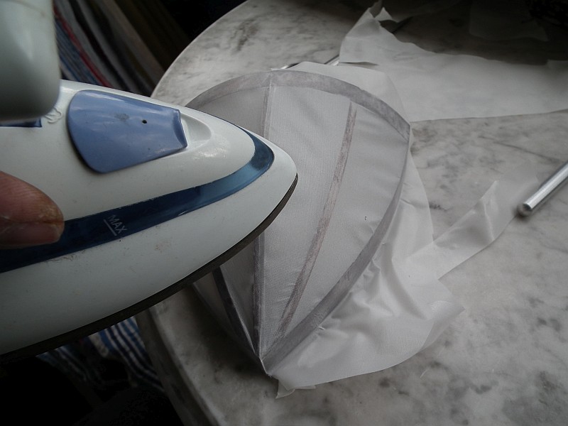

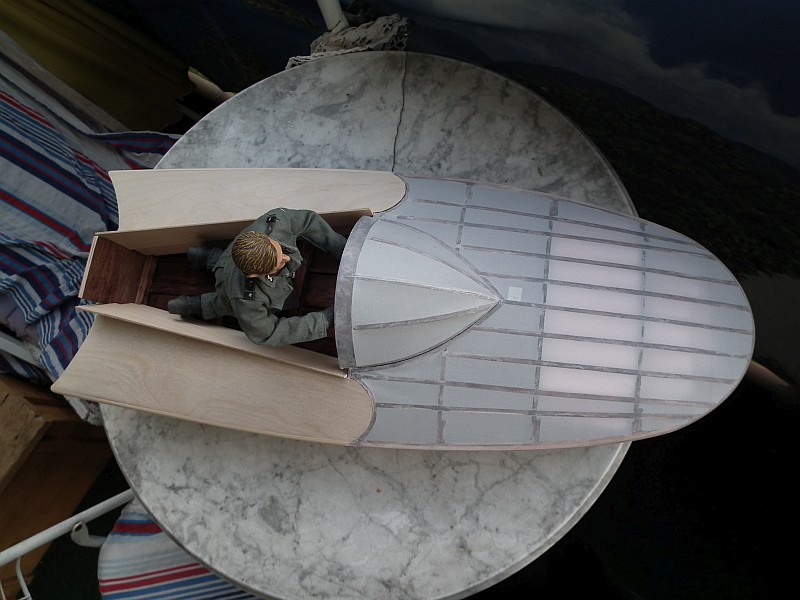

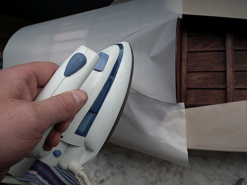

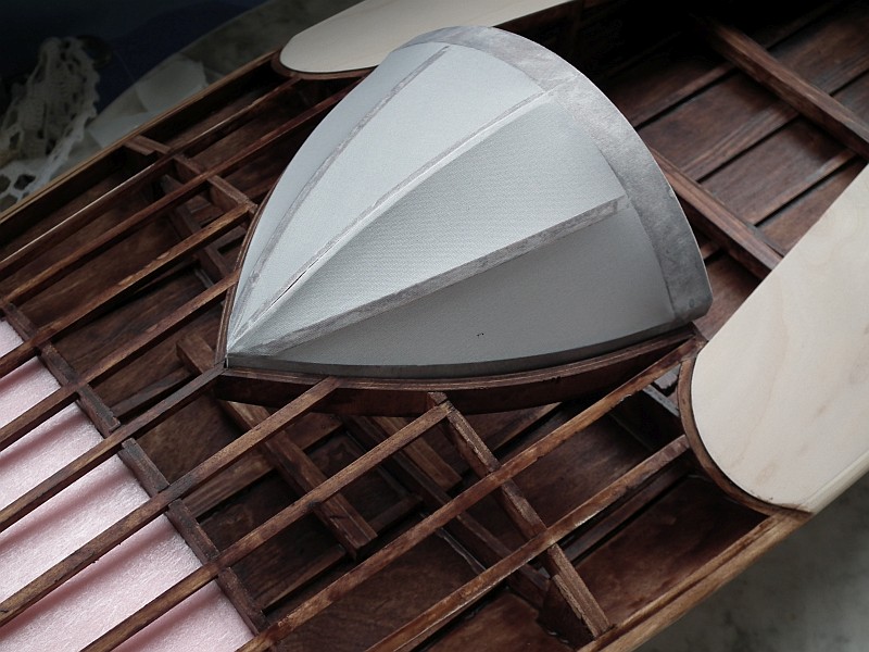

Heute habe ich endlich das Deck mit Oratex bespannt.

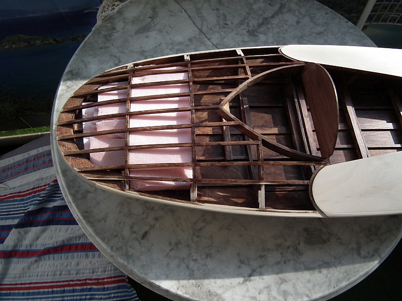

Vorher habe ich noch die Auftriebshilfe eingepasst.
Dann ging es los mit der Haube, war ganz schön frickelig, die Gewebefolie faltenfrei drauf zu bügeln.
Das Ergebniss sieht aber schon mal gut aus.

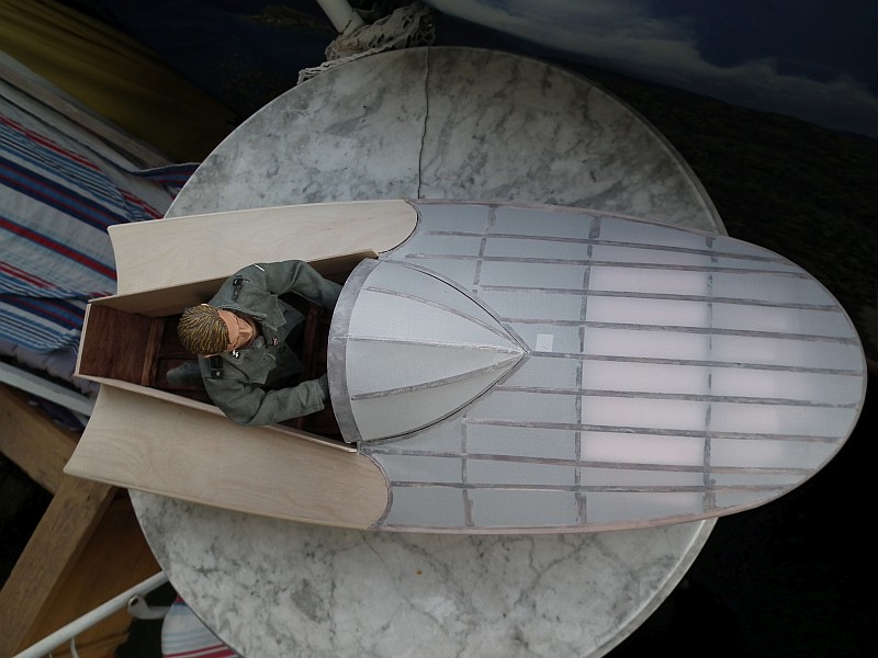

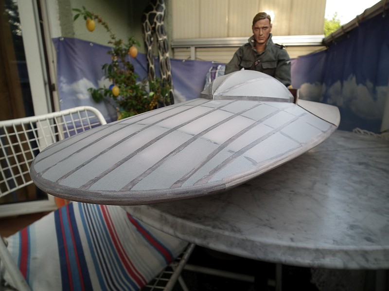

Nun ist das Deck dran, dass ging schon leichter zum bügeln.
Fertig.

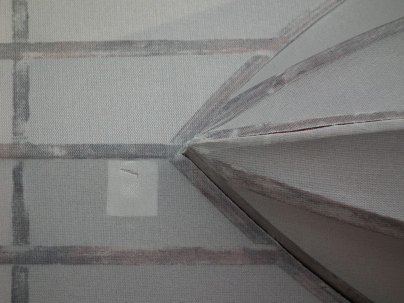

Beim ausschneiden der Haubenaussparung, bin ich mit dem Skalpell abgerutscht, und habe in des Deck geschnitten :pinch: :wut: :kopfschuss:
Na ja, schon die erste Kampfspur, die Folie bügele ich nicht mehr runter, hab das Loch von unten verschlossen, das Deck wir eh noch lackiert.
