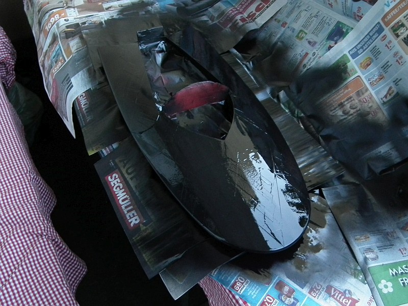

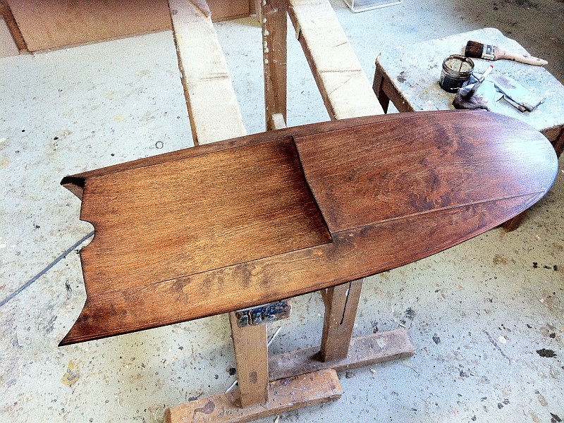

stratus18 schrieb:
Hier sind ein paar Bilder vom beizen und lackieren.
Wow! :glotz: Das ist ja von unten fast noch schöner, als von oben! :top:
(Soll ich dir ein paar Tips geben, wie man möglichst oft über Kopf fährt? :pfeif: )
Baubericht zur Hasty Hornet 04 Mai 2014 11:43 #125
kannste vom Alex auch kriegen :rofl: :rofl: :rofl:
:hops: und :groehl: das war 900 :hops:
Baubericht zur Hasty Hornet 04 Mai 2014 12:04 #126
Rainer schrieb:
toppie, absolut toppie :top:
btw, lackierst du aus der Dose?
Rainer
Die Unterseite habe ich mit der SATA Lackierpistole gemacht,
die Oberseite mit der Dose.

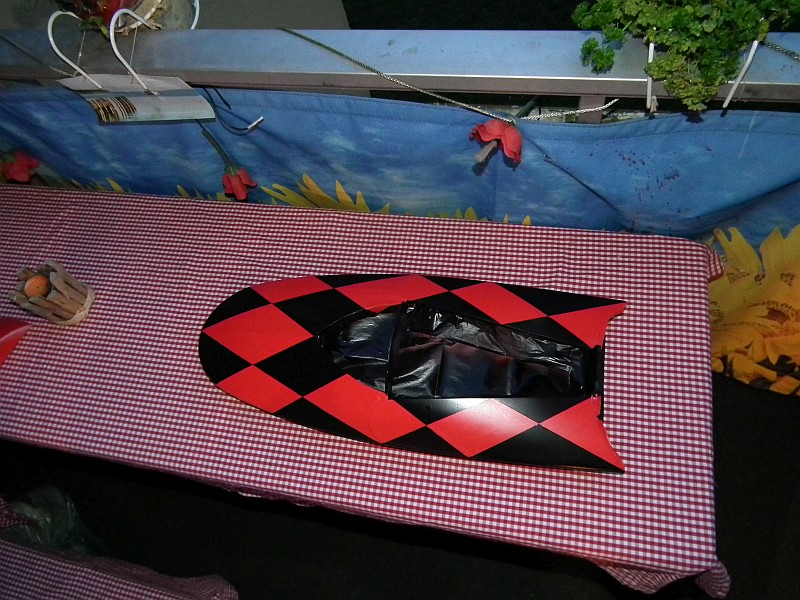

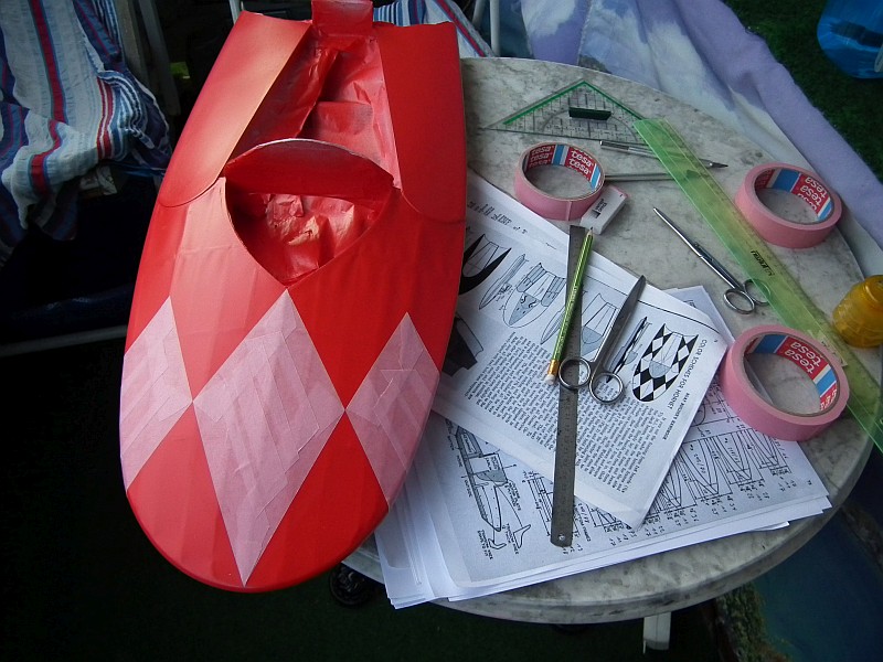

Baubericht zur Hasty Hornet 05 Mai 2014 20:36 #129

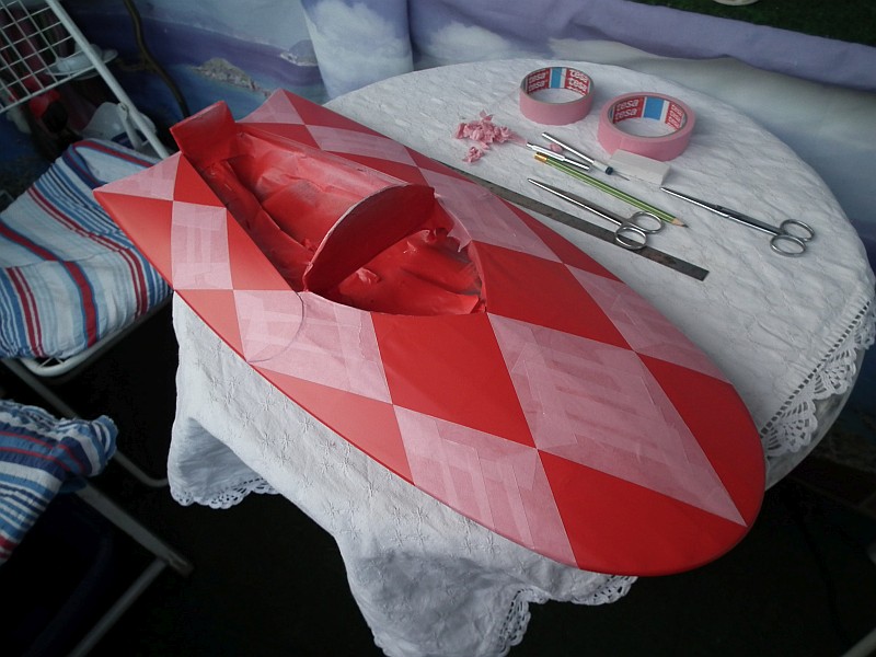

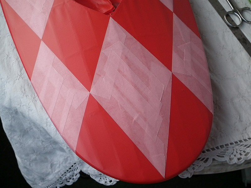

Heute war erst einmal abkleben angesagt.
Dazu habe ich mit dem Bleistift Hilfslinien aufgezeichnet, und dann die Konturen mit Tesa Precision Sensitive Klebeband abgeklebt.
Das Klebeband ist sehr weich und lässt sich gut um Rundungen kleben,macht eine gute Farbkante, und geht nach dem Lackieren wieder ohne Rückstände, oder Beschädigung des Gundlackes wieder ab.

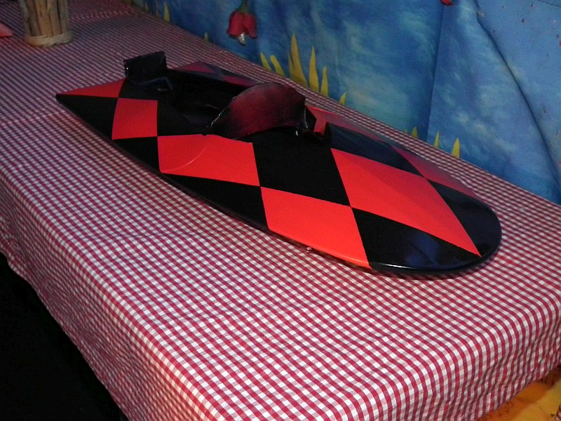

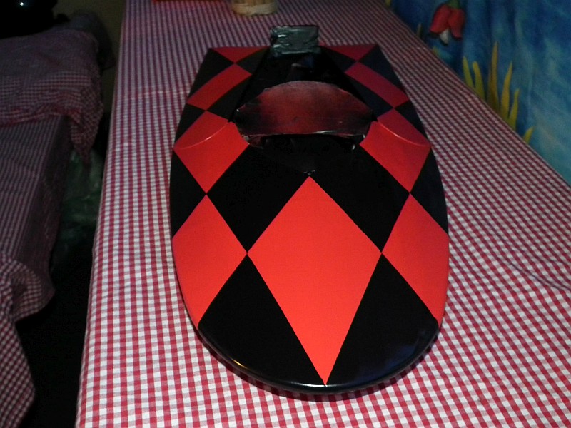

So, endlich lackiern.
Nach kurzer Trockenzeit als der Lack berührtrocken war, habe ich die Abklebung entfern.
Habe die Erfahrung gemacht, das es besser ist das Klebeband zu entfernen, wenn der Lack noch nicht voll ausgehärtet ist, natürlich muss man dann besonders aufpassen, aber es besteht weniger die Gefahr das der Lack beim abziehen reißt.
Abwarten konnte ich natürlich auch nicht! :mrgreen:
Tada, hier das Ergebniss!
Kommt echt gut, das Harlekin Design.
