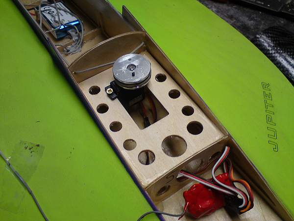

heb gister even wat dingen uit geprobeerd
een kleine 2,5kg servo met 2x 90 graad
en te klein motortje ik heb daar nog een andere motor bij
en met deze regelaar past alles onder de kap
en vaar klaar voor de eerste test 835g

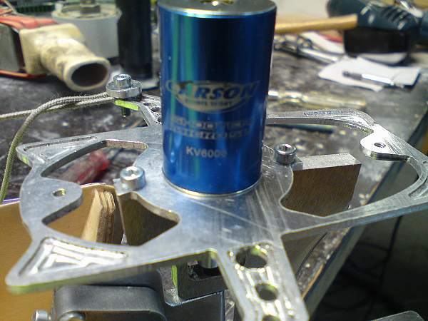

ik heb nog wat anders gevonden
een motortje met 6000kv
straks even kijken of de as er tegen kan

Jupiter"Number of the Beast" 02 Jul 2013 15:45 #115
  • willie
  • Beiträge: 233
  • Dank erhalten: 90
An 2S macht der aber dann 44400 U/min also im Wasser ca. 40000. Ob das der AB aushält? :schwitz:
Mit 'nem 33/1.4 Prop wäre das ein Yardstick von 2.051.280... (bei bisherigen 1.370.000) :bier:
Ich bin gespannt... :popcorn:
Von den Motoren hab ich auch noch ein paar rumfliegen, aus meinem Truggy...
und Tschoe
Willie

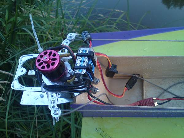

Was mir als erstes auffällt bei dem Probefahrt-Video: das Boot läuft nicht "glatt", es titscht mit dem Bug. Dass es am Kufenwinkel liegt, glaube ich eher nicht. Heißerer Motor ist die falsche Lösung, da stimmt was nicht mit dem Schwerpunkt oder der AB-Einstellung.
Jupiter"Number of the Beast" 02 Jul 2013 16:16 #117
het zwaarte punt ligt nog te veel naar achter
en de ob stond te ver om hoog
straks beter
:rc: :rc: :rc: :rc:
Jupiter"Number of the Beast" 02 Jul 2013 20:19 #118
en hoe ist afgelopen janneman
Jupiter"Number of the Beast" 02 Jul 2013 20:49 #119
ik heb de snelheid terug
hij vliegt over het water kikke :pfeif: :pfeif:
alleen was de camera man een steen
maar je ziet toch wel wat ik bedoel
:rc: :rc: :rc: :rc: :rc: :rc: :rc:
