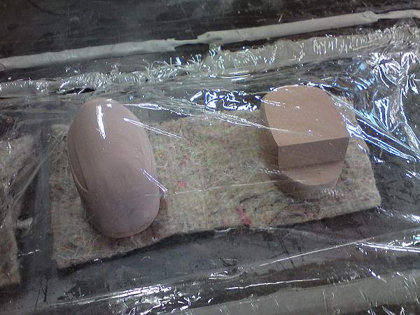

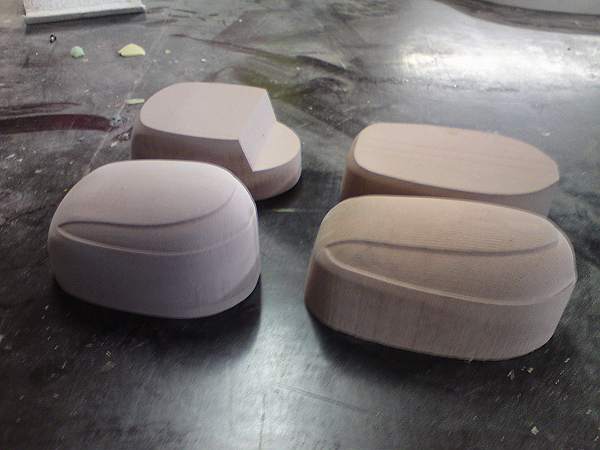

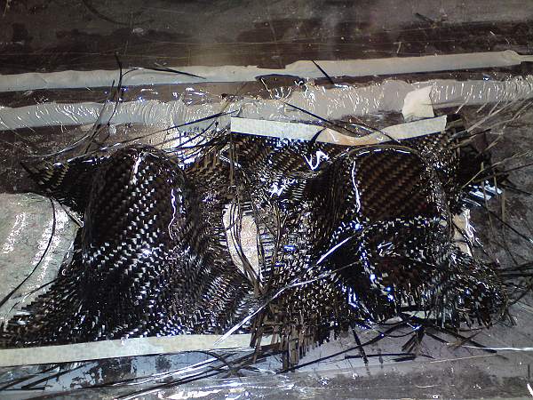

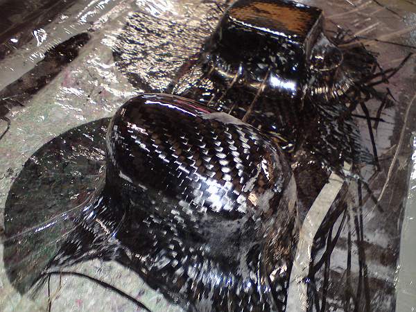

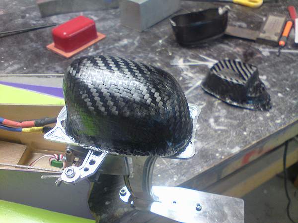

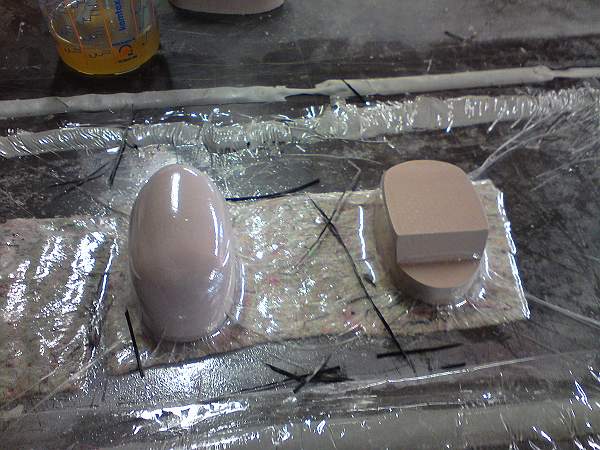

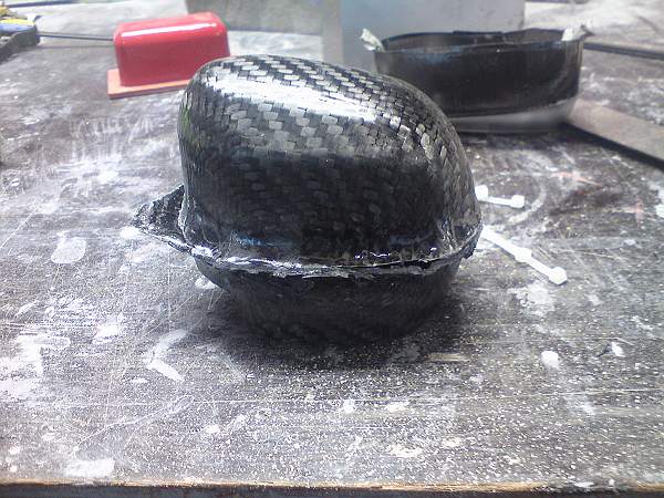

het kapje van de Martin 200 nog wat aan gepast
links het nieuwe model
malletjes onder de vacuüm folie
vacuüm folie aangezogen
carbon met polyester er op
nog een keer vacuum folie er over
dan wordt het weefsel overal goed aangedrukt
de vorm is mooier zo
dagje laten droegen en dan afwerken
:rc: :rc: :rc: :rc:
