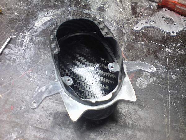

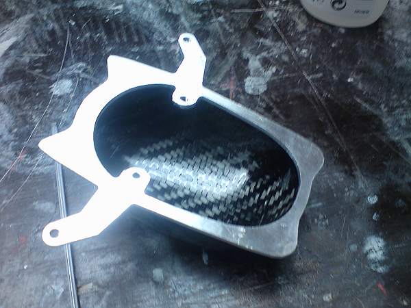

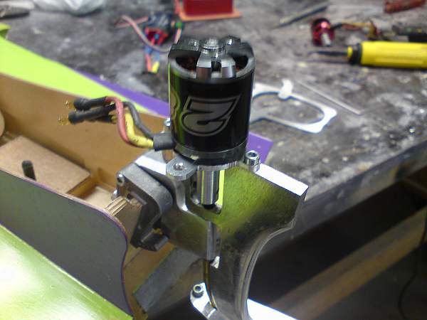

een ander grond plaatje voor de motor gemaakt
waar de bevestiging's plaat van de motorkap aan vast komt
boven kapje er op gelijmd
onder kapje er op gelijmd
op de motor gemonteerd
ziet er goed uit zo

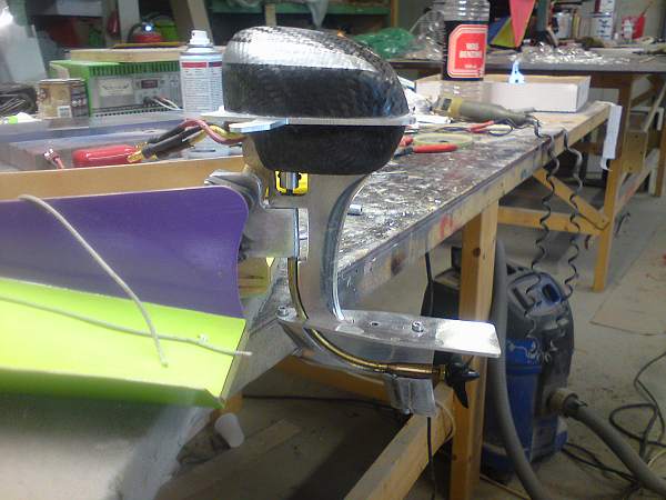

Heel leuk! :top:
Nur die Ventilationsplatte sieht im Verhältnis zu gross aus.
Jupiter"Number of the Beast" 09 Jul 2013 13:45 #154
welke plaat bedoel je
Jupiter"Number of the Beast" 09 Jul 2013 13:53 #155
de horizontale plaat boven de prop
Jupiter"Number of the Beast" 09 Jul 2013 13:59 #156
ja dat is niet anders
en dat kan niet kleiner door de minimale radius van de 3,2 mm flexas
maar ik wil nog met as van 2,3 mm proberen of het korter kan

Jan, die Befestigungslöcher für die Seile (in der Steeringbar) müssen auf einer Linie mit der Lenkachse sein. Die sind bei deinem Motor zu weit vorne, das gibt einseitige Seilspannungen.
Bei deinem Motor geht die Flexwelle durch die Lenkachse durch. Darum müssen die Seilbefestigungen auf einer Linie mit der Motorachse liegen.
