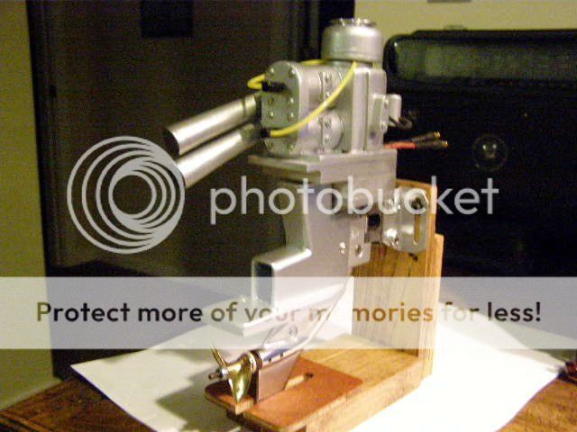

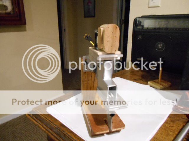

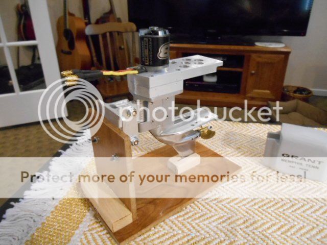

Hubbel Wildcat 05 Jan 2016 18:52 #16

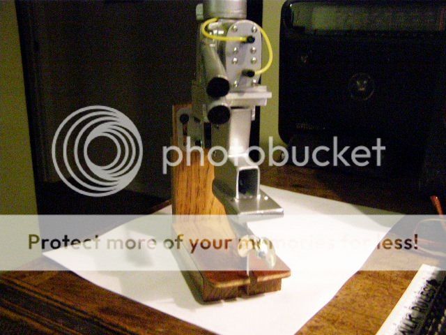

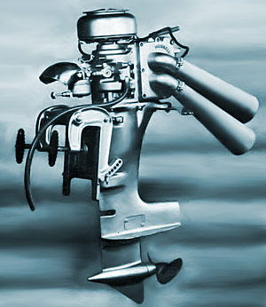

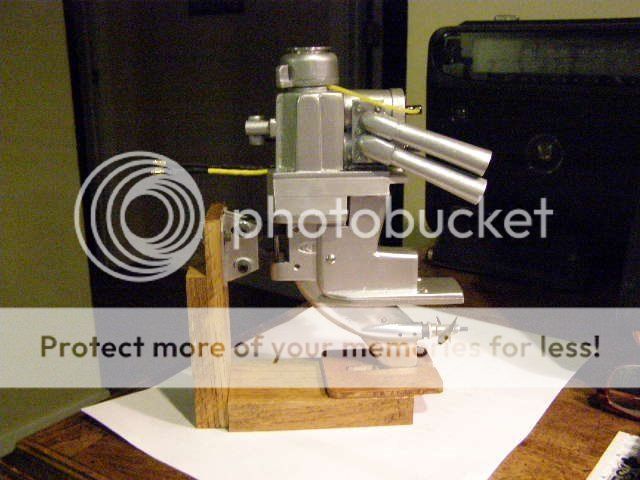

Und wo ich gerade beim Uploaden und Mails-durchforsten bin: da habe ich noch was gefunden. :)
Zuerst mal den Hubbel Wildcat. Eine Alky-Modifikation des Mercury 20-H (20ci Class B). Die Original-Broschüre zu diesem Motor findet ihr übrigens in der Racing-Bibliothek.
Grundaufbau (wie immer bei Rod auf K&B-Basis):
Motorverkastung, Vergaser, Flywheel und Pipes:
... und dann noch etwas Farbe:
Der riesige Aluklotz unter dem voll verkleideten BL-Motor dient zur Wärmeableitung... so wird er auch ohne Fahrtwind nicht heiß.

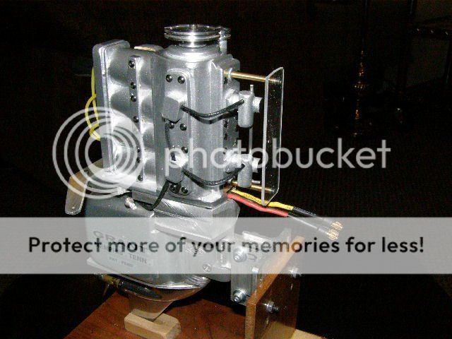

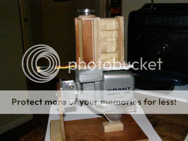

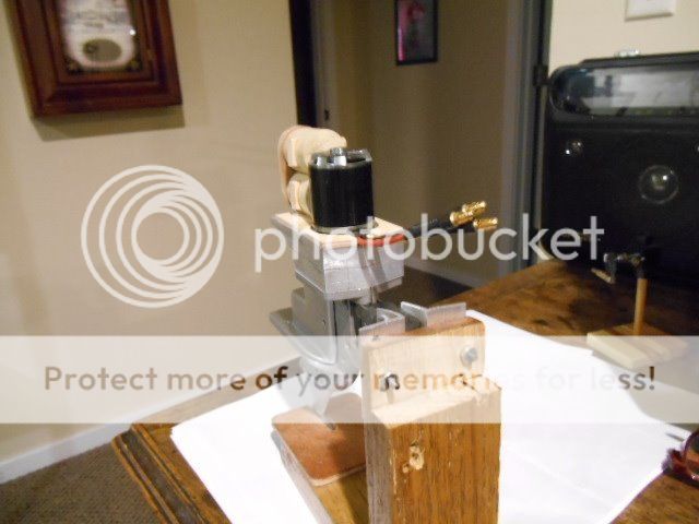

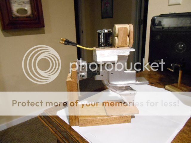

Mercury 40 ci 4-Zylinder "Ring of Fire" 05 Jan 2016 19:19 #17

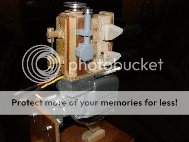

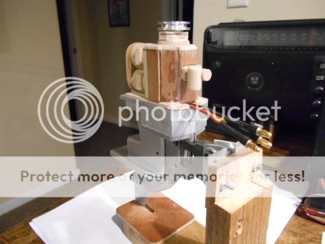

... und dann noch etwas besonders Schönes: der 40ci Mercury 4-Zylinder-Alky (für die DeSilva Ring of Fire). Der Motor gehört übrigens mittlerweile dem Andy.
Grundaufbau wieder K&B... und wieder ein riesiger "heat sink" zur passiven Kühlung des BL-Outrunners:
Der Tank... aus Gewichts- und Schwerpunktsgründen war er beimOriginal hinter und unter dem Motor befestigt:
Der 4-Zylinder Motorblock mit Flywheel:
Montage auf dem K&B. Die gesamte Verkleidung ist mit nur 2 Schrauben auf der lower unit befestigt... so kommt man ganz schnell an den BL-Motor dran:
Vergaser, Trööten, Zündung:
Fortsetzung folgt...

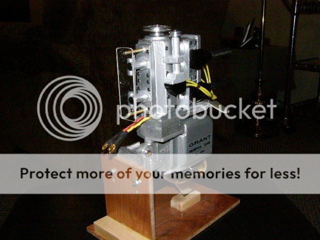

Mercury 40 ci 4-Zylinder "Ring of Fire" 05 Jan 2016 19:27 #18
... und noch jede Menge Kleinteile:
Zündkabel, spray shield (damit kein Spritzwasser in die offenen Ansaugtrichter der Vergaser gelangt), Farbe... und zum Schluss das schicke Ergebnis:
So, jetzt habt ihr wieder ein bisschen was zum gucken! :yepp:
