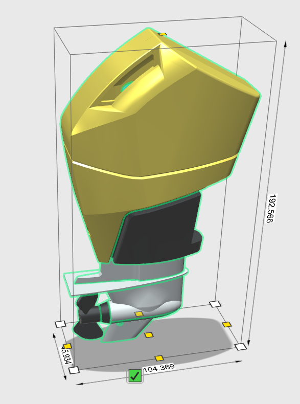

Hallo Freunde,

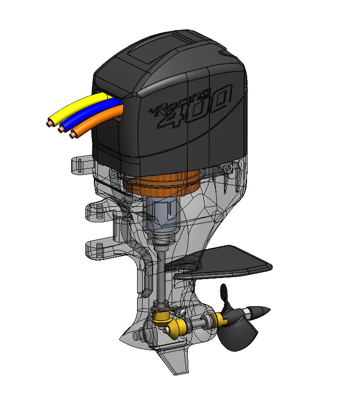

Ich habe den Plan erfasst ein AB mit Kegelzahnradantrieb du bauen. Eine Ideeën dafür ist schon im WWW gefunden:
Das Bild nur als grobes Vorbild, da soll einiger dran geändert werden.
Der wird dan aber für 152VO nicht so ganz Zeitgemäss ..... :
Ich bräuchte zwei von den Dinger für ein Center Console - Project, das sich im Momentan in der Planungsfase befindet. Obwohl gegen die 125VO Regel, :BH: :lilli: habt Ihr lust mit zu lesen, dann stelle ich hier ein Baubericht ein?

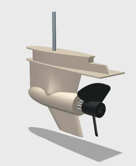

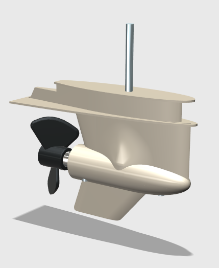

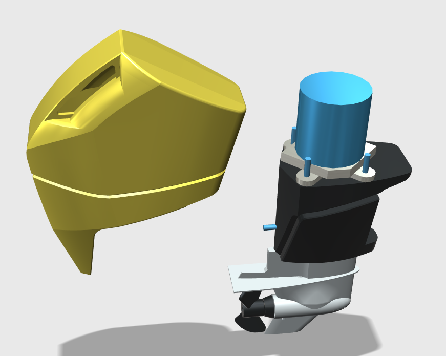

First progress:
with the bottom side open
Already a lot sleeker and flow-friendly compared to the 3D example above with same gears and bearings.
Ready fot testprint, but first I have to order some PETG_CF filament.

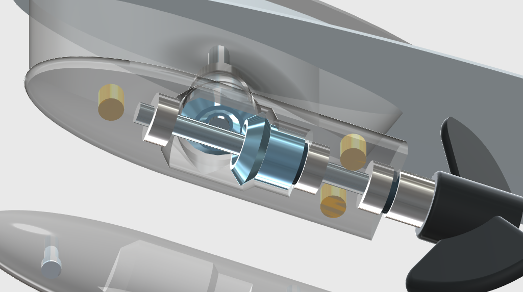

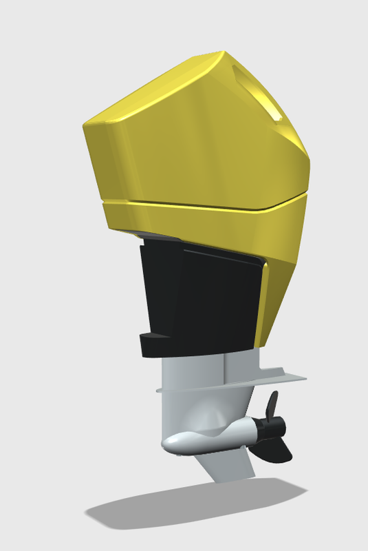

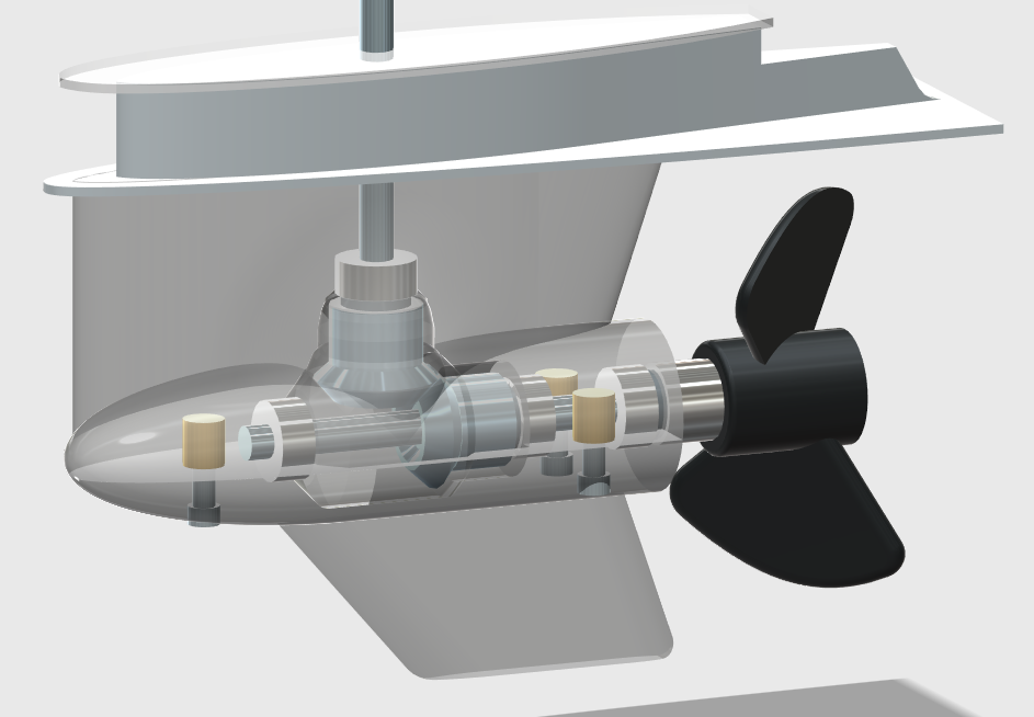

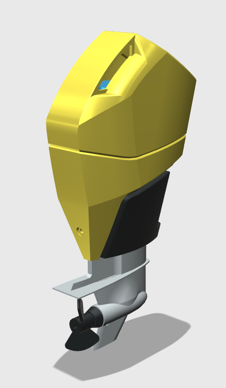

Wieder wass gezeichnet. Der AB ist in basis schon so 80% fertig.
Und so sitzt der 35mm Outrunner dann drinnen.
Schon ein ganzer Klotz ... :pogo:
Galubt es oder nicht, das ist 1/10 Massgetrau.

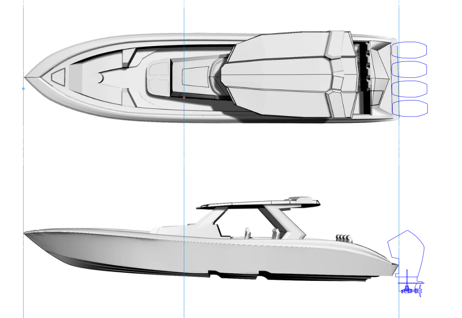

Aber wer hat von Holzboot geredet? :lilli: :lilli:
Im Moment hatt der Zweifel aber zugeschlagen. 2 Motoren, oder eben ..... 4 :kratz:
(Kein RTR Yogurtbecher, sondern 3D gedrukt.)
'Problem' ist die Masfühlung. Der Reaper 47 hier oben sollte satte 1 meter 23 gross werden, das noch ohne die AB's , das sollet dan 130-135cm werden.... Etwas runterscalieren kann man da schon noch, bis 1 meter 5 ungefähr, mit AB's dann 110-115 cm. Platz im Auto wirdt da durschlaggebend sein. Ein twin Center Console geht schon mit 80-90cm oder so, aber 4 solcher Antribsaggregaten ist schon wilklich beëindrukend!
Ich baue mir zuerst mal einen 'Testmotor'. Dann sehen was der her gibt, ob nichts kaput geht, und dann erst entscheiden was es werden soll... :rc2: :muetze: Da wirdt sich doch schon irgend ein Holzboot zum testen finden lassen in der Werkstatt :pogo:
[edit]
Nein, geht nicht mit dem grossen Boot, Druckbett ist zu klein. :kopf3: Ich brauch dafür 35x35cm druckfläche, und habe beim Banbu A1 'nur' 25x25cm. Wird dan wohl ein doppelt AB Center Console werden, das müsste gerade passen.
