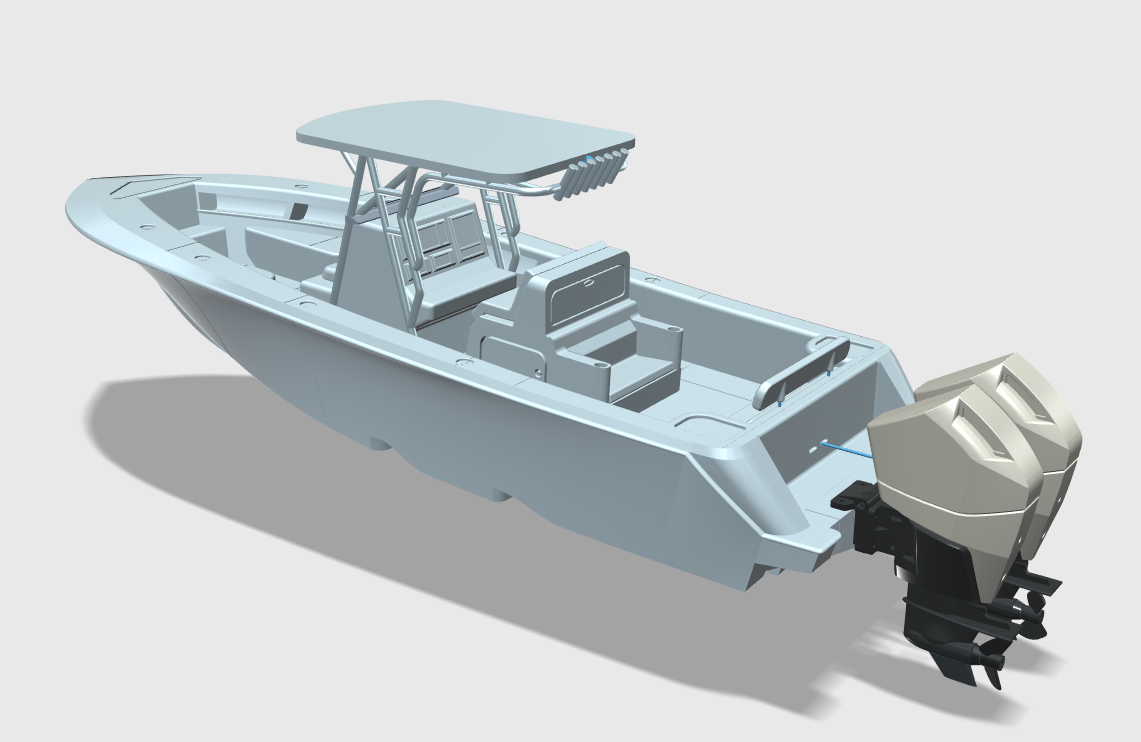

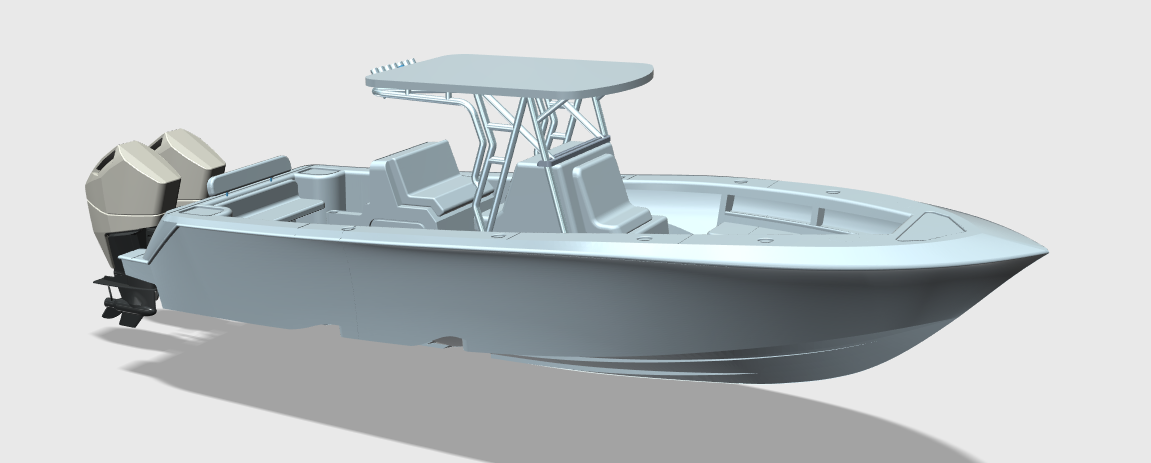

Plasteboot .. ? Nee, ein PETG gemischt mit einem Hauch PETG-CF soll's werden!

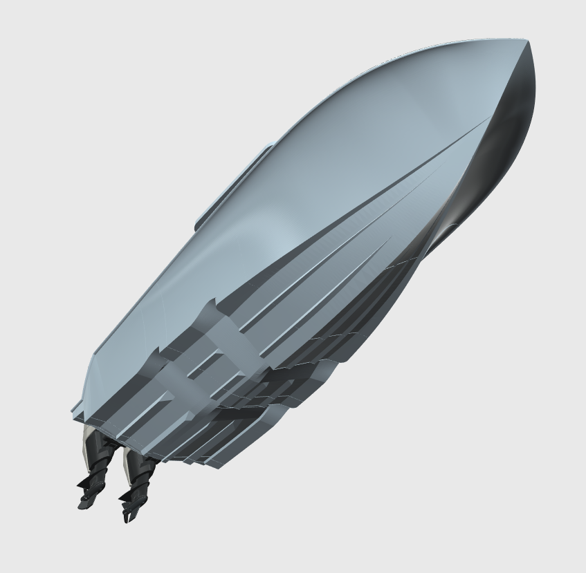

Habe die STL's jetzt verfügbar. Auf den Bambu A1 kann ich gerade drucken bei nach 80 Prozent scalierten STL's. Damit kommt das Model auch in meine Wunschlänge von 80-90 cm. Mit den AB's dran gibt das 92 cm über Alles.
Original:
CAD:
Müste Scaleweise gehen! :muetze:
Und die Pferde: in den AB's werden 1400KV Outrunner verbaut. An 4S mit 35er Propeller sollte das so 45 bis 50 KMH hergeben. Mit noch einigermassen vernünftigen Stromverbrauch. Müsse reichen denk ich. Ob das dan aber fertig sein wird um im Wohnmobil gepackt zu werden bezweiffle ich ernsthaft.

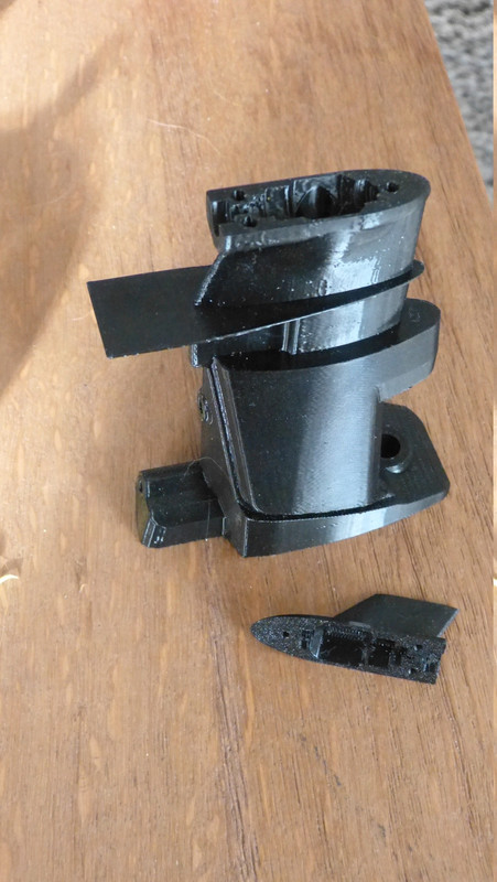

Haubentestdruck:
Folgende Benutzer bedankten sich: Klemens, Hasse.69, OldGun

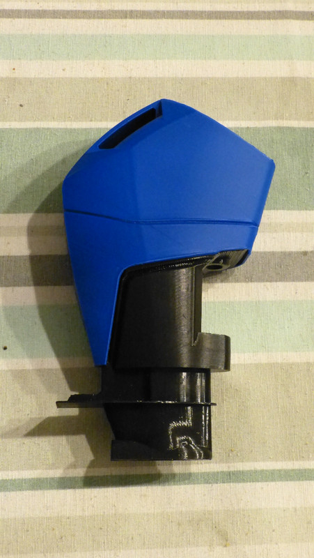

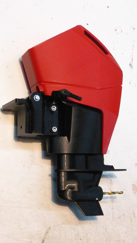

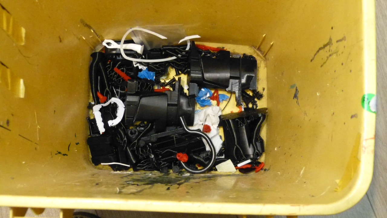

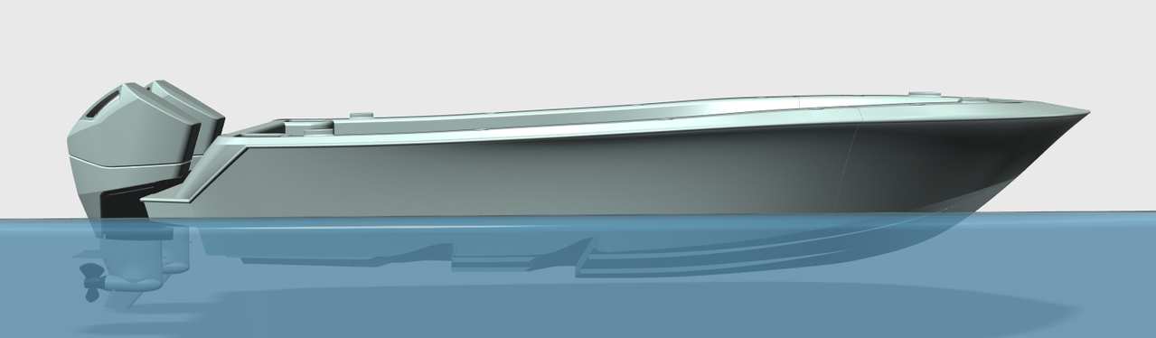

3D Druck KegelAB 11 Apr 2026 18:08 #18

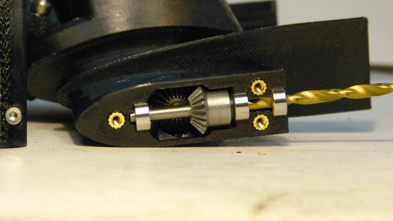

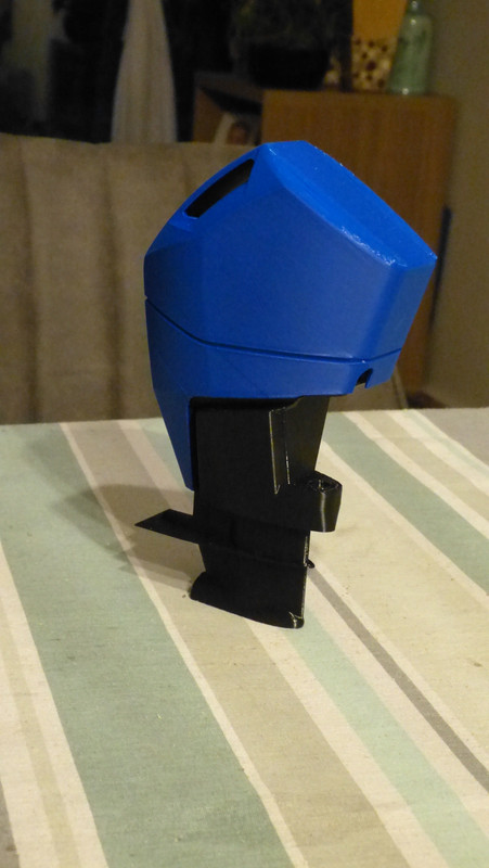

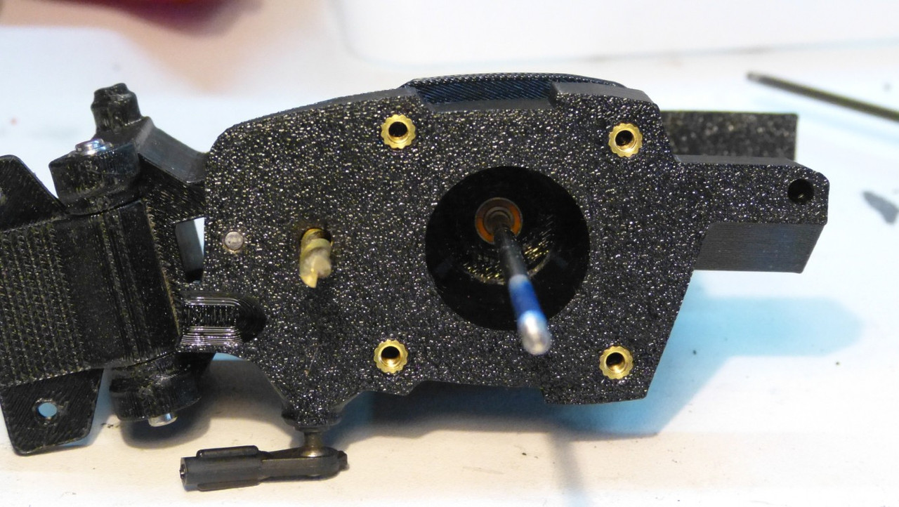

Wieder ein Update. Es sind verschiedene Testprints gelaufen, biss dann die Massgebung richtig war und das Kegelradgetriebe sich schön geschmeidig drehen lässt.
Musslungene Tests:
Aber dann der Erfolg mit AB Nummer 1:
Hier soll noch Kupplung und Motor sammt Kühlplatte dran

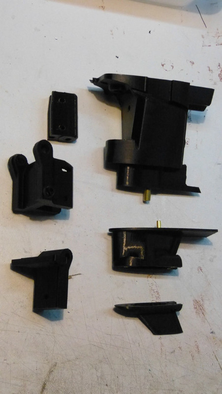

AB nummer 2 noch in einzelteile:
Der Center-Console Entwurf geht auch schon gut foran:
Die STL's kommen von Tremendous Marine klick, der SeaVee 322Z, aber ich habe noch etwas mehr Details eingearbetitet.

Eine Frage hätte ich zu den Zahnräder :pfeif:
Welche Zahnräder verwendest Du bei dem Kegelzahngetriebe und wie stellst Du das Zahnspiel ein?
