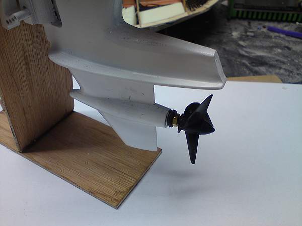

ben nog even aan het werk
en met de propjes bezig
de as wat in gekort en alles wat naar voren gebracht
ziet er een stuk beter uit
als ik tijd heb van middag even varen met het GPS
hen benieuwt wat die dan doet

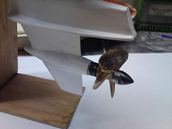

Mercury Mark 30H 21 Apr 2013 10:24 #163
ik de as 4mm in gekort en aan gepast voor een k prop
42 mm 3 blad
en voor mijn nieuwe ABC 40x62 3 blad

Mercury Mark 30H 22 Apr 2013 14:23 #167
ik heb nog een andere prop gevonden
52,5 2 blad
kijken wat die daar mee doet
hij past er wel mooi bij wat grote betreft

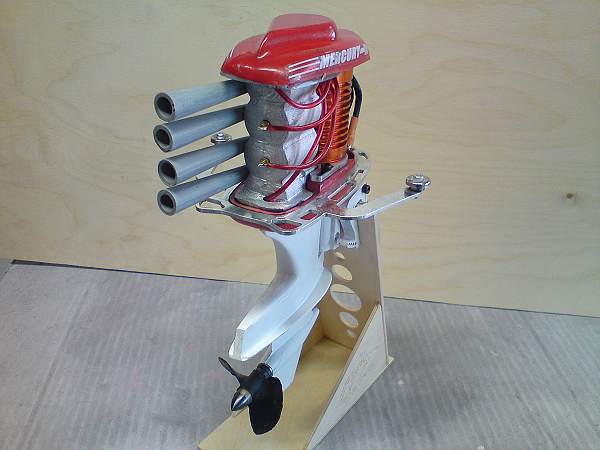

Mercury Mark 30H 22 Apr 2013 15:35 #169
  • Beiträge: 4898
Mooi jan! :top: Heb je wel de Siliconen bougiekabel met grafietkern en ontstoorde bougiedoppen gebruikt, anders gaat dat niet werken met die hoogtoerige motoren en een 2,4 GHz zender .... :rofl:
Gaan als de brandweer!!!

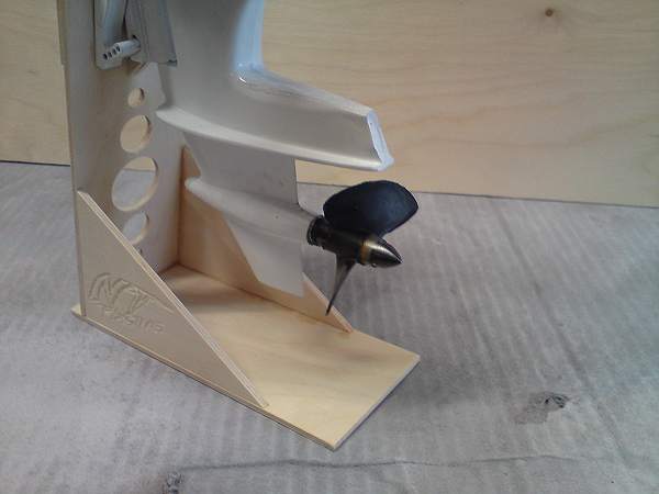

Zit je trouwens nog op die 1:2,nogwat vertraging? Ik zou anders eens 1:2 of 1:1,5 proberen. Voor een beetje snelheid heb je denk ik meer schroeftoeren nodig.
Mercury Mark 30H 22 Apr 2013 15:54 #170
Nee Lex de vertraging is nu 1 op 3
En de motor doet 4370 kv bij 3s is dat 48000 rpm
Van de week even proberen
