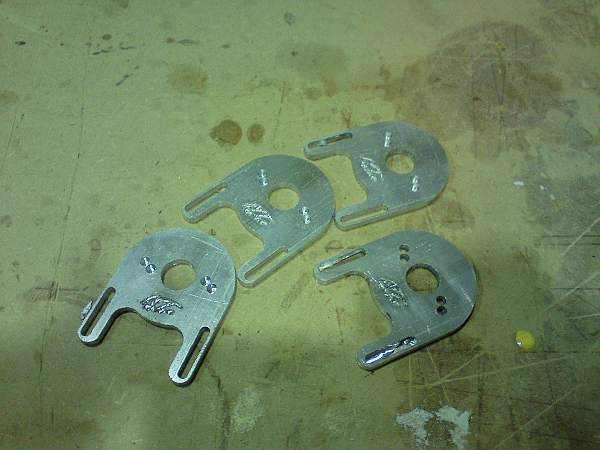

Mercury Mark 30H 22 Apr 2013 20:40 #174
de motorplaten zijn ook klaar

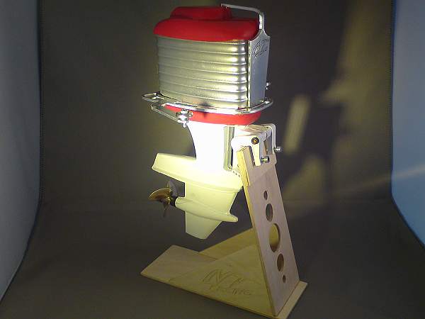

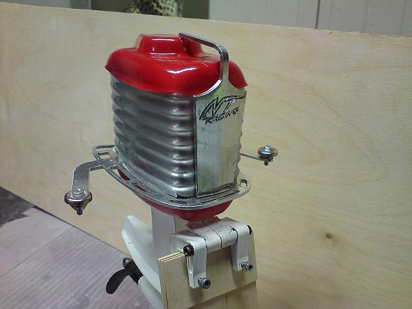

Mercury Mark 30H 23 Apr 2013 20:29 #177
de dichte kap krijgt ook al meer vorm

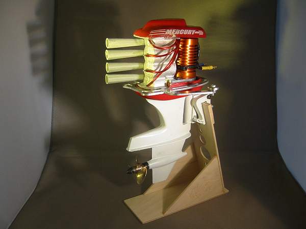

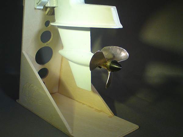

Mercury Mark 30H 26 Apr 2013 06:42 #180
nog even wat plaatjes
