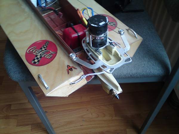

Mercury Mark 30H 10 Mai 2013 08:27 #211
twee klaar om te testen zonder vertraging

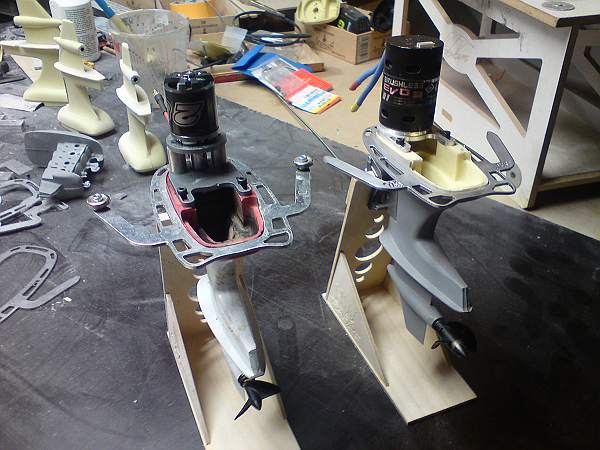

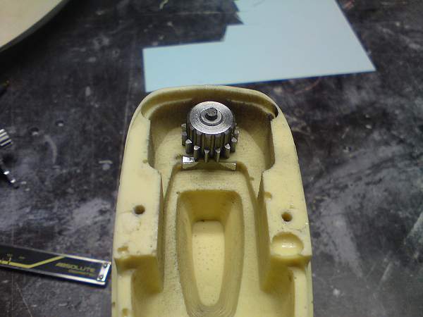

Mercury Mark 30H 13 Mai 2013 14:24 #213
de nieuwe tand wielen zijn binnen alleen niet de motor rondsels van module 0.5
maar wel het proef setje van module 1
gaan we straks uitproberen in een nieuw staartstuk

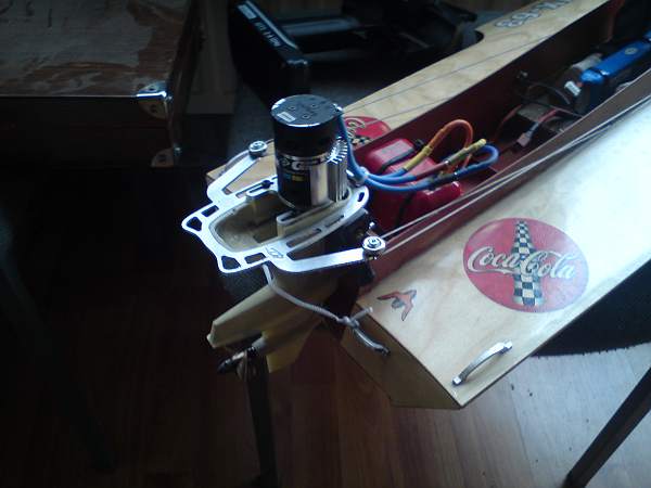

Mercury Mark 30H 13 Mai 2013 15:13 #214
klaar voor de proef vaart
Hello,
Ik zou de module 1 behouden. 0.5 ziet her he wat tin uit
Mercury Mark 30H 13 Mai 2013 18:52 #219
ja dat klopt wel maar ik heb een 4370kv er op staan met 3s
ik ben nu terug naar 3000kv
en ik ontdekte nog wat anders ik had de motor wat vaster gedraaid dat die niet zo makkelijk meer om hoog kon
en met vol gas struude die niet meer, maar dat is verholpen

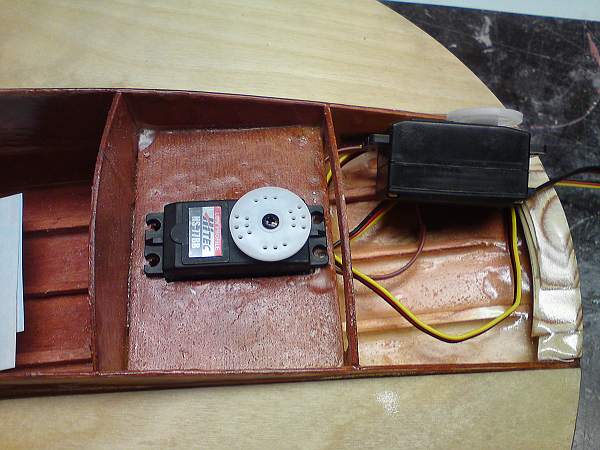

en de nieuwe stuur servo's zijn binnen
:rc: :rc: :rc: :rc: :rc: :rc:

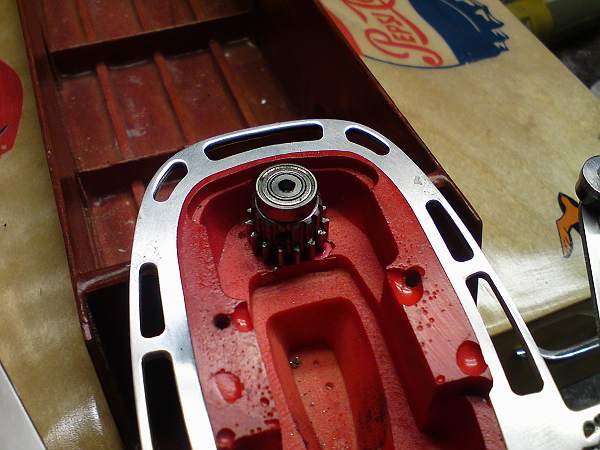

Mercury Mark 30H 17 Mai 2013 06:16 #220

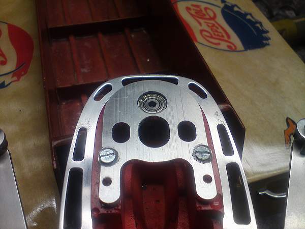

ik heb op het tandwiel ook nog een lager gezet
loopt het toch wat rustiger
