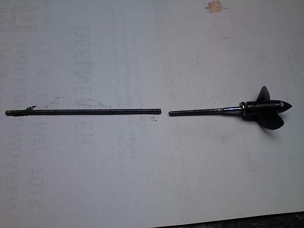

Welches Teilgenau ist gebrochen. Google Translator übersetzt 'schroef' mit Kardanwelle. Ist das die Welle mit dem Zahnrad, die vor der Flexwelle liegt?
Wat is er precies gebroken Jan? De flexas, de lijm/soldeerverbinding naar de as-stomp, of boven bij de tandwielen?
Mercury Mark 30H 19 Mai 2013 09:28 #232
het zelfde als bij dirk jan
twee cm achter de as :blink:

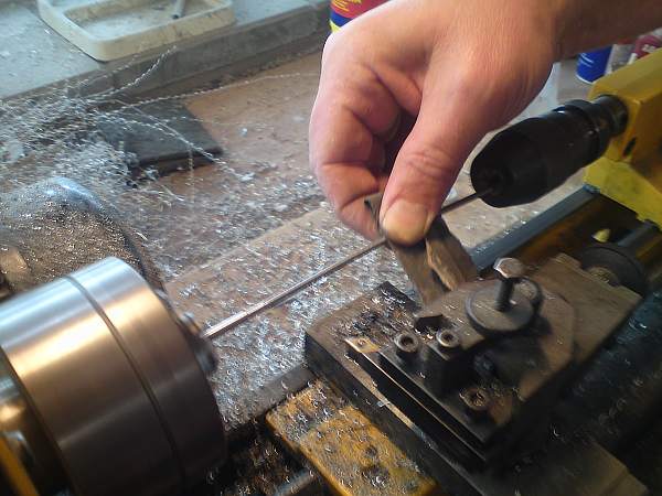

Mercury Mark 30H 19 Mai 2013 15:53 #233
hier dus
nieuwe as maken

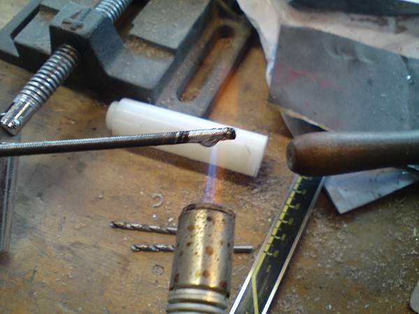

de lengte af tekenen

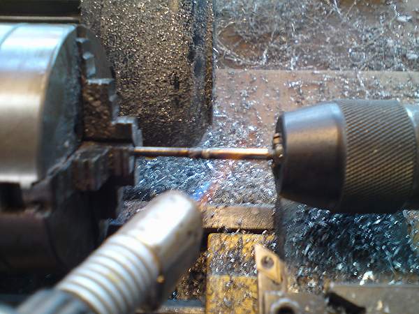

uit eind vertinnen tin met zilver toevoeging
op de draaibank de as er op solderen

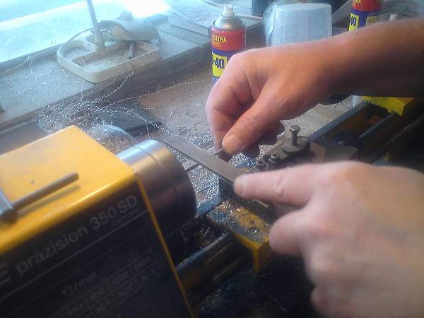

overtollige tin weg vijlen

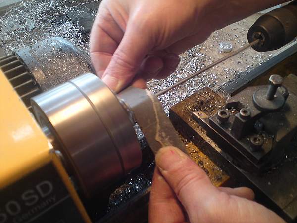

as polijsten
nog even het ruwe van de flexas schuren
en de nieuwe as is klaar

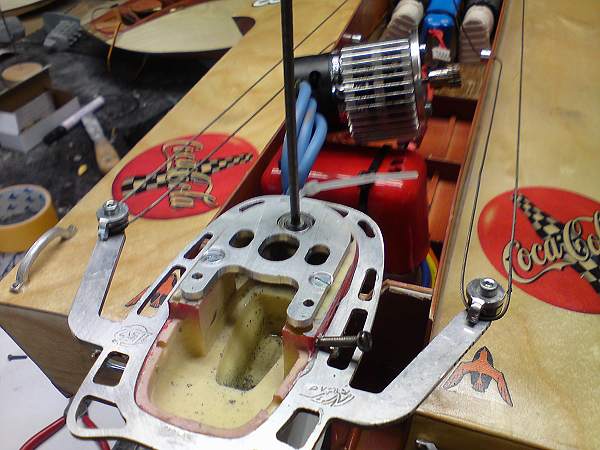

smeren en weer in elkaar zetten
:rc: :rc: :rc: :rc:
Mercury Mark 30H 19 Mai 2013 16:00 #234
Jan, das könnte schon die Erklärung für den Bruch sein. Federstahldraht wird beim Hartlöten ausgeglüht und damit spröde / brüchig. Sprich: die Flexwelle wird geschwächt.
Lösung: die Flex entfetten und mit "Loctite 648 Fügen Welle Nabe" innen ein Stück Stahl- oder MS-Draht und außen in die Hülse einkleben. Geht auch viel schneller und hält 100%ig. :bier:
Mercury Mark 30H 19 Mai 2013 16:16 #235

Mercury Mark 30H 19 Mai 2013 19:42 #237
Auf dem 3. Bild oben ist der blaue Flammenkegel direkt an der Flexwelle. Da bist du ganz schnell mal bei locker 800 - 1000°C. Gibt's denn einen Grund, die Welle nicht einfach (kalt) zu verkleben? :kratz:
Mercury Mark 30H 19 Mai 2013 19:45 #238
ja dat ga ik ook proberen met Loctite 648
:rc: :rc: :rc: :rc: :rc:
