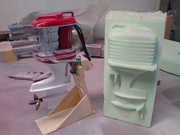

hij is klaar en en het begin er naast
dat was 10=12=2012
snel gegaan
:rc: :rc: :rc: :rc: :rc:

Viel ist ja nicht passiert in den 5 Monaten ... :baeh:
Im Ernst: sieht richtig gut aus! :top:

Prachtig resultaat Jan, een aanwinst voor de 152VO community! :top: :tusch: :shakehands:
Nu maar snel verder met de Jupiter .... :) bla, bla, bla ...
Wunderbares Resultat Jan, eine tolles Teil für die 152VO Community! :top: :tusch: :shakehands:
Jetzt mal schnell weiter mit der Jupiter .... :) bla, bla, bla ...

Nicely done! I wish I had access to all the cool fabrication toys you guys have! I could do some real damage!
With a minor decal change, you could make a Mark 55H out of this, too! The 30H had 3 chevrons on the top cowling decals and the face plate, while the 55H had 4 chevrons in both places. Heck, stretch the powerhead with two more cylinders and you could do a Mark 75H, too! ;-)

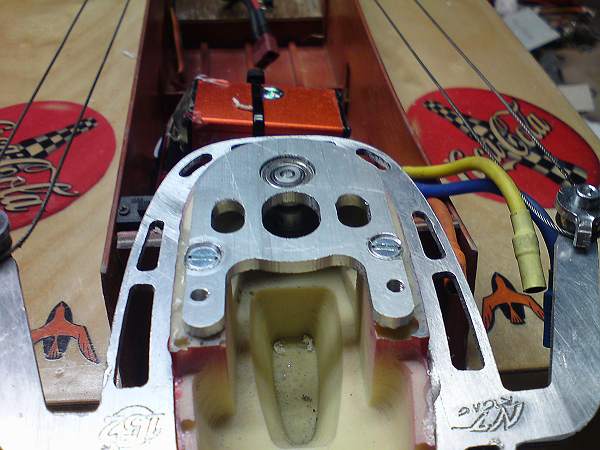

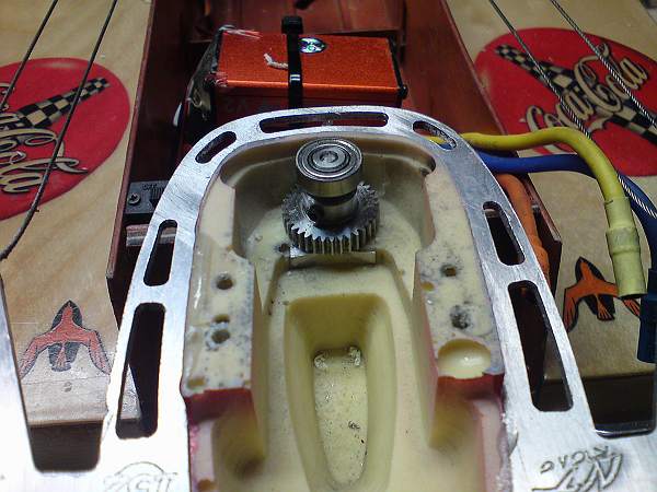

de eerste motor is klaar met een module 0.5 overbrenging
zo testen
:rc: :rc: :rc: :rc: :rc: :rc: :rc:

Moin Jan,
wie ist den das Zahnrad auf der Flexwelle befestigt?
Mercury Mark 30H 18 Mai 2013 20:57 #228
Schlicht großartig! :top: :top: :top:
Was für ein wunderbar schöner und exakt gemachter AB!

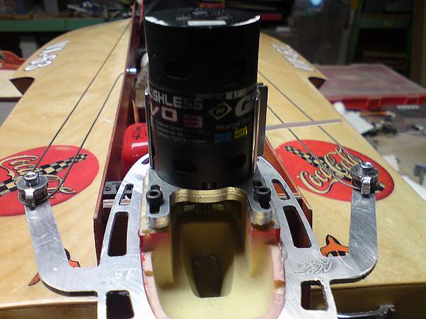

ben van middag even geweest en voor de tweede keer de schroef as gebroken
in elst heb ik er ook al 1 gebroken
met de eerste as was er geen probleem, maar die ben ik verloren :stichel:
ik weet het ook even niet :-o
:rc: :pinch:

Welches Teilgenau ist gebrochen. Google Translator übersetzt 'schroef' mit Kardanwelle. Ist das die Welle mit dem Zahnrad, die vor der Flexwelle liegt?
