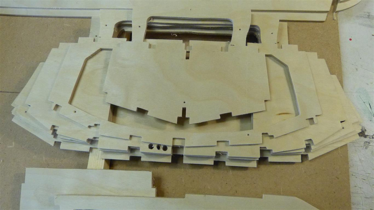

Entlich gibt es wieder etwas zu berichten; die Spantensätze sind fertig!
Zuerts die Ausducke auf dem FSH geklebt, und dann gab's eine ausführliche Sägesession.
Fertig gesägt und die Nuten auf mass gefeilt
So liegt alles bereit um auf's Baubrett geklebt zu werden.
Falls ihr denkt, was sind das für kleine Löcher in de Spanten. Ich habe jeweils zwei geleiche Spanten in einem Arbeitsgang gesägt, dazu die zwei Stück FSH mit kleinen Nägel an einander befestigt. So sind die Spantensätze föllig identisch. Wo die Löcher sichtbar bleiben fúllen wir die aus mit Sägemehl. Davon habe ich jetzt ja reichlich ... :rofl:

Gute Idee, ABER: wenn ihr einen Fehler macht, macht ihr ihn gleich zweimal :bauen:

Hi Lex!
Ich nehme für so was Zahnstocher statt Nägel. Die bekommt man gut auf dir Brettstärke runter gearbeitet. Dann stören die nicht so beim Sägen.
Und auf einer Seite können sie gleich im Brett verbleiben und sparen das Füllen mit Sägemehl.
