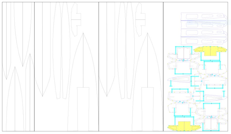

Der Holzplan ist auch gemacht, da brauchen wir ja einiges:
2x 1mm FSH 500x1000mm
2x 1mm FSH 250x1000mm
1x 2,5mm FSH 500x1000mm
Ein Sortiment von 40 Leisten
Ständerholz, liegt schon noch rum.
Der Sägeplan:
Die Holzbestellung geht dann in Kürtze auch raus! :tipp:
