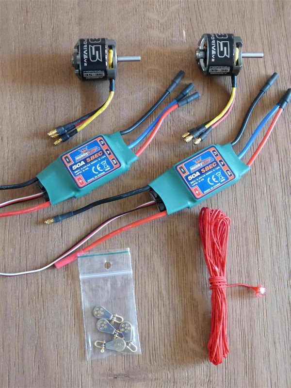

Nehmt ihr ESC's ohne Wasserkühlung?
DeSilva doppelt Baubericht 21 Sep 2019 18:37 #25
Yes! Der 35er outrunner nimmt bei Follgas so 25 ampere an 4S, da kan mann schon auf Waku verzichten. Die Humarock hat den gleichen Setup. Da habe ich ein 40 Amp ESC verbaut, den aber schon mit Waku. Auch da hätte ich drauf verzichten können. Wenns doch so ist das Waku benötigt wird kann ich das immer noch nachträglig anbauen.

...Der 35er outrunner...
Was wiegt denn der Kleine so?? :o
DeSilva doppelt Baubericht 24 Sep 2019 17:12 #28
125 Gramm gegen 80 vom bewährten 28mm SK3. Dafür aber ein eigenbau Alu-AB gegen dem K&B schwergewicht... :)

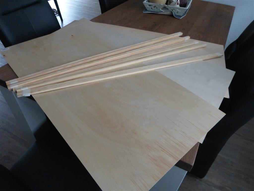

DeSilva doppelt Baubericht 26 Sep 2019 17:39 #29
Was duftet hier doch so schön im Haus ..??
Ach, ich weiss schon; frisches FSH un Kiefenleisten! :hops:
Folgende Benutzer bedankten sich: mbultmann
