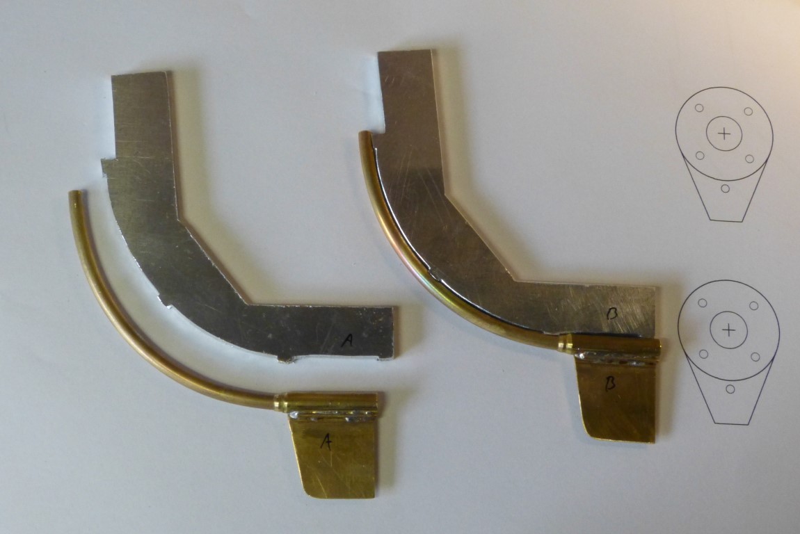

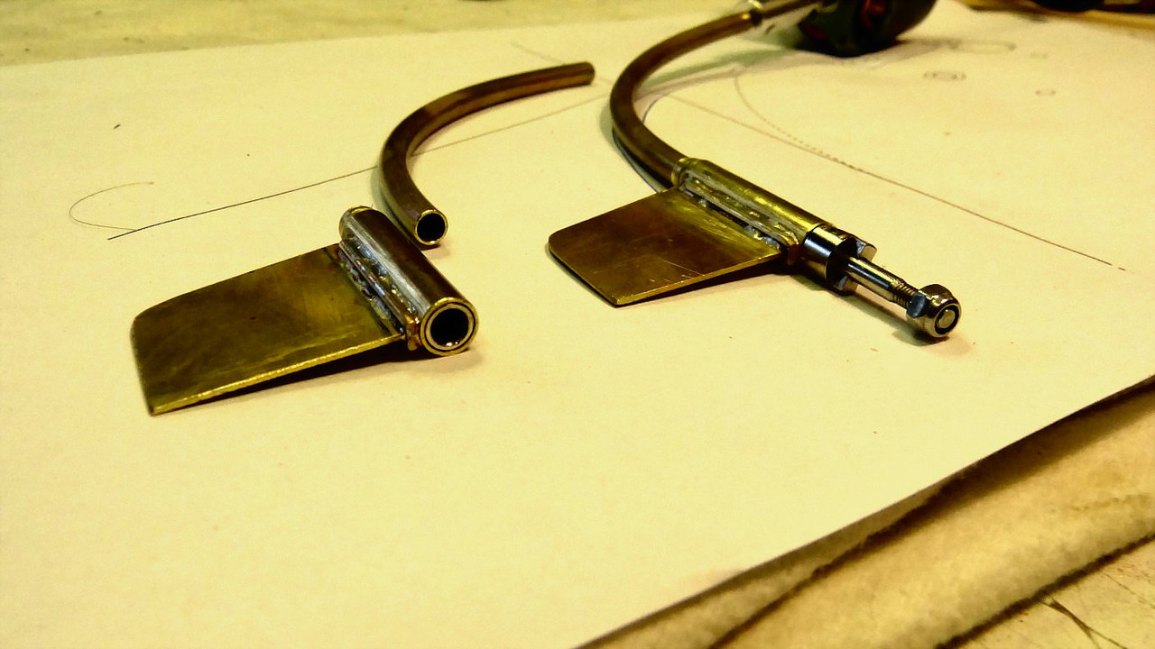

Wieder mal ein Bericht aus Holland, der AB-Bau hat einen Anfang genommen.
Es werden 75-Grad AB's. Die 70 auf dem Blatt war eben nicht möglich, wie der Outrunner dann zu tief sitzen würde. Die 75 Gard hat der AB wie ich den auch an Jeroen's Speedliner verbaut habe auch, und der läuft gut.
Die Finne ist diesmal aus 1mm Messingblech, damit der Wasserwiederstand so gering wie möglich wird. Eventuell kann die dann auch Messerscharf geschliffen werden, und als Krautmesser dienen .. :rofl: :rofl: Die Lager sind nach dem Löten eingepresst, die Rohren weden ab hier mit Loctite 648 geklebt.
Der Rest des Lower-Legs wird eine Alu und PLA+ 3D Druck Mischung.

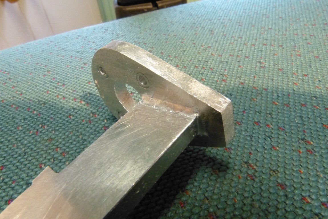

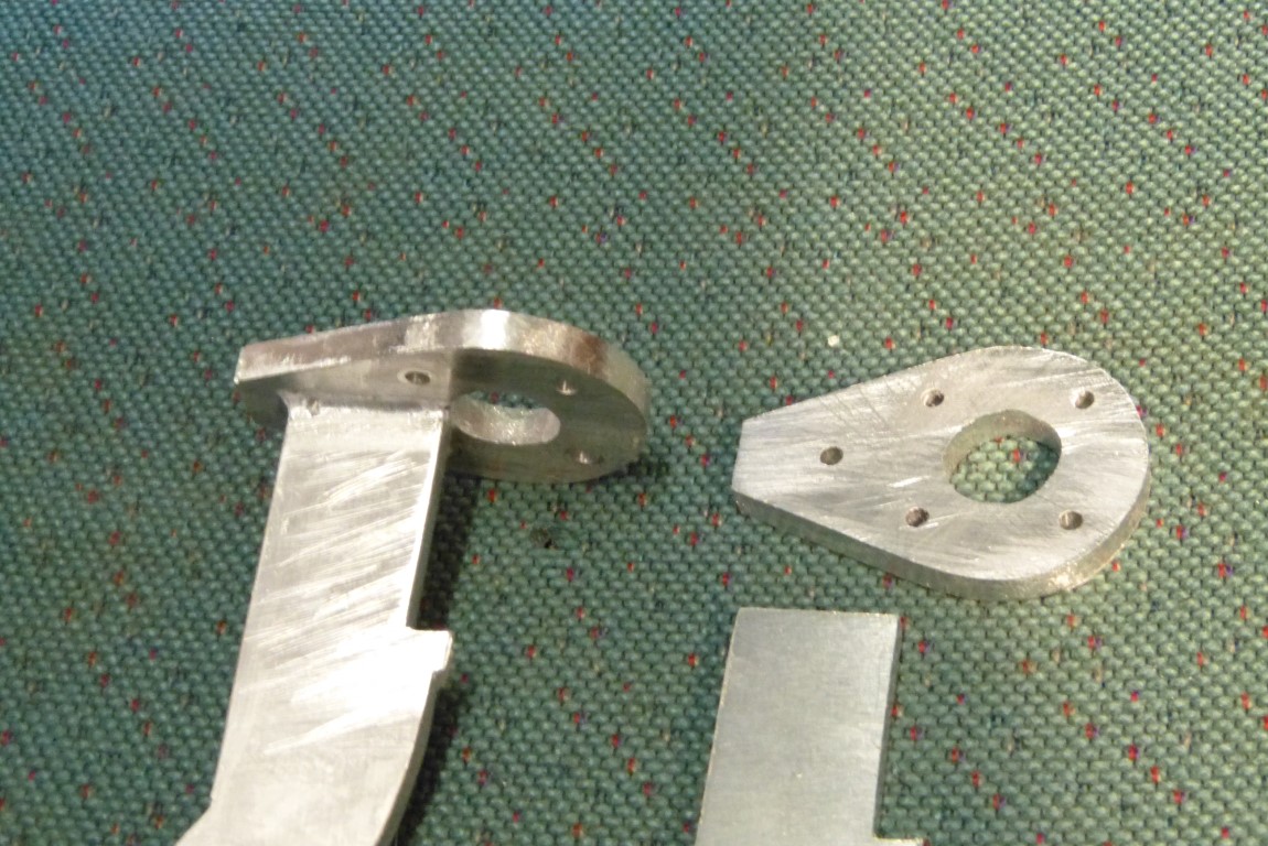

Zwischendurch die AB's:
Die Aluminium Lower Legs gesägt und gefeilt
Die Motorbefestigung, eine schon gelötet
Die Lötstelle
Unglaublich wie leicht das eigentlich geht! Ich hatte bis vor einen Jahr auch angst dafor, um mit Alu-Löten an zu fangen, diese Angst war folkommen unnötig! Nur zusammenklemmen, erhitzen (fiel erhitzen!) bis das Lot fliesst, Raupen legen, und weiter erhitzen und gleichzeitig mit einen Schraubendreher die Oxidschicht aufkratzen. Schon fliesst das Lot, und dann ruhig abkühlen lassen. Das ist dann super stabil, wenn da was biegt dann ist es das 5mm dicke Alu, sicher nicht die Lötverbindung!
Mal mit Outrunner und Wellenrohr zusammengesteckt
Jetzt das Rohr am Alu kleben, und die Verkleidung im CAD zurechtzeichnen, dann gehts wieder weiter.
